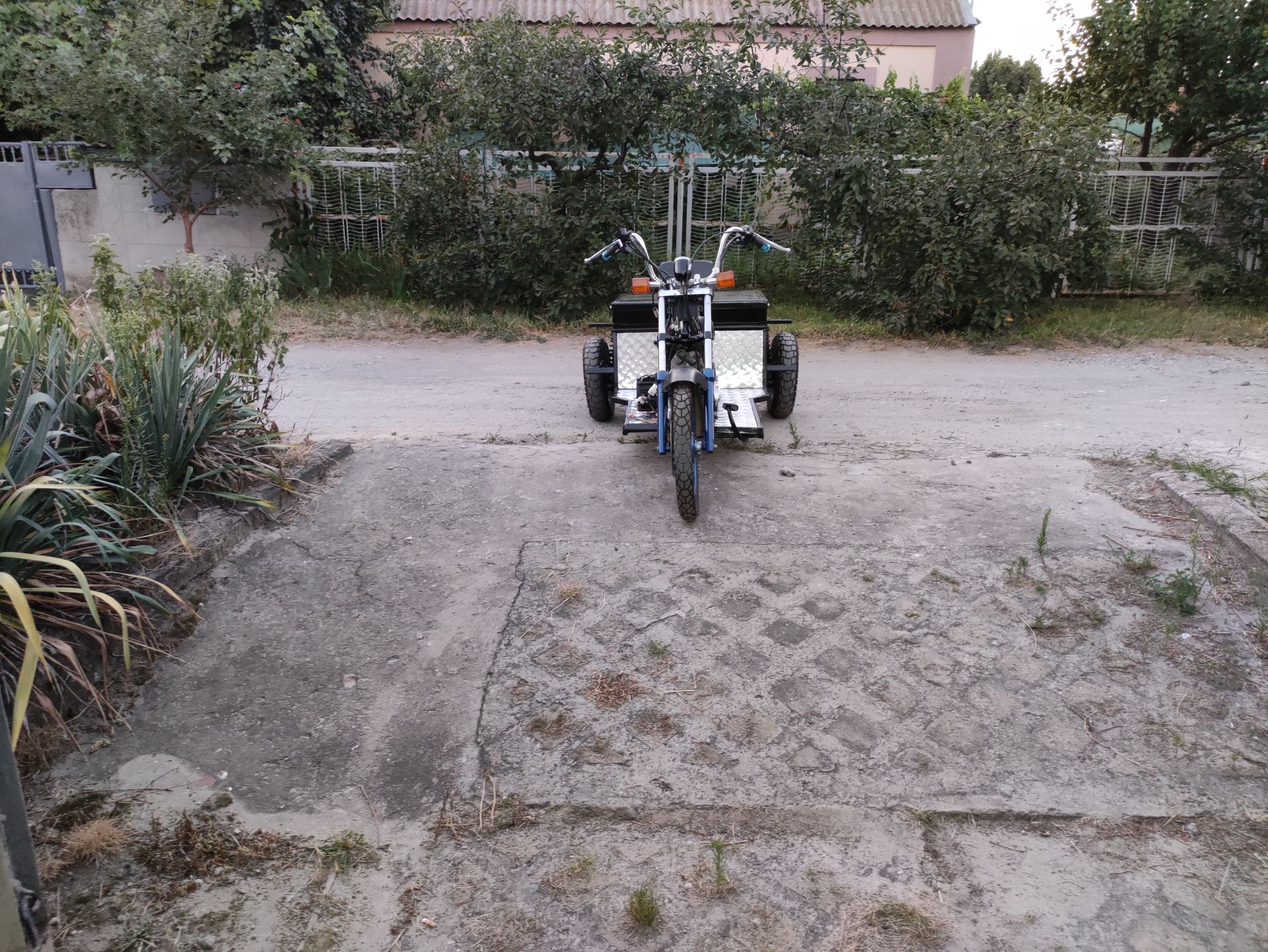

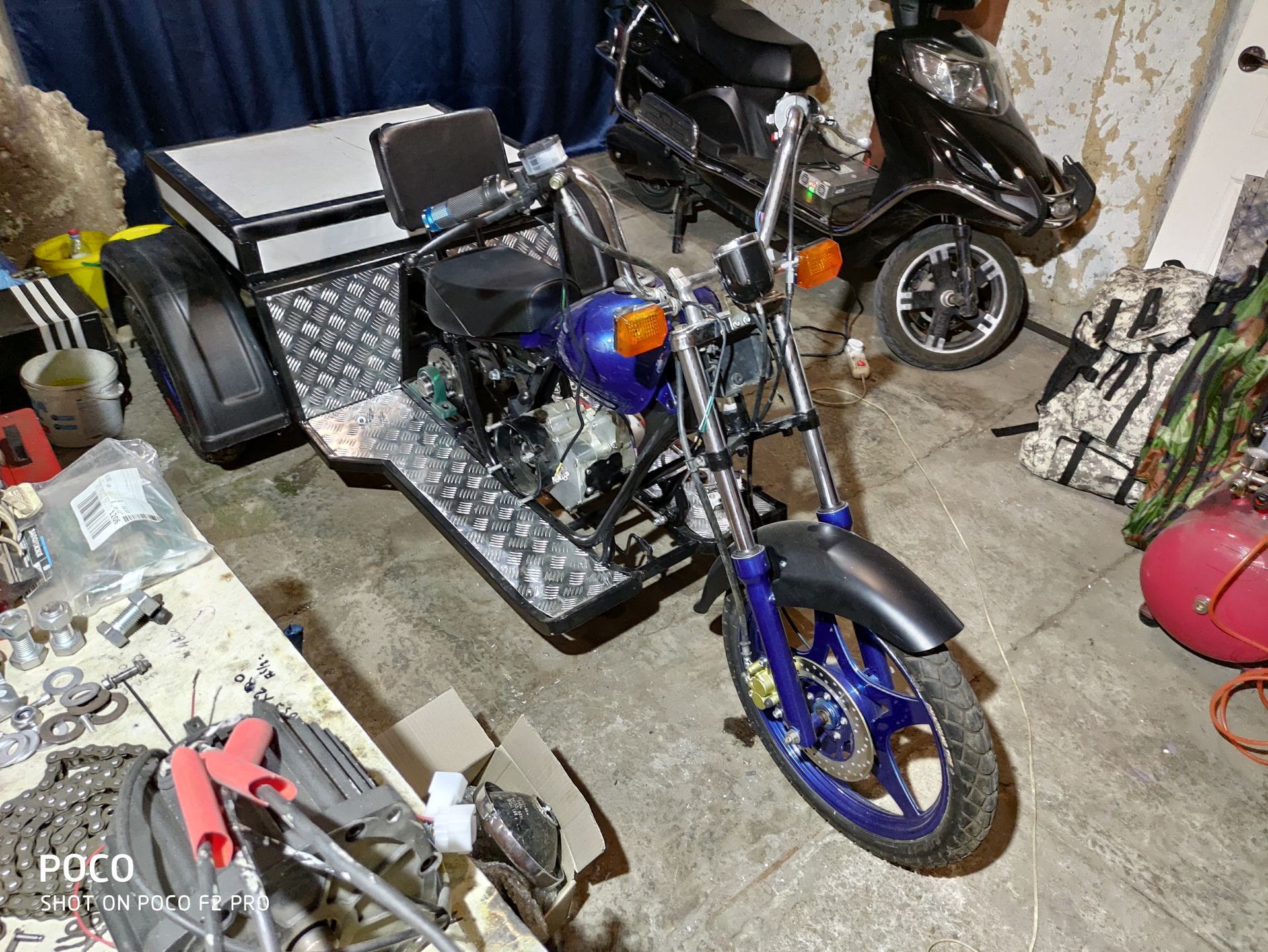

Сейчас выглядит так.....работы уже не так много осталось, чтобы выехать из гаража {O_0} для первых тестов. Надо упорно по вечерам заниматься, а не лежать на кровати после работы. :mrgreen:

Вот и первый выезд из гаража своим ходом {O_0} и сразу много имоций
{!_!} :? :? :cry: :motz: :lachtot: :irre: . Теперь по порядку : 1. Задумка с КПП пока оправдывает все мои ожидания; 2. Расположение АКБ и её вес - тут полный :doh: - перед просто не управляевый.; 3. вопрос с задними тормозами - надо переделывать систему рычагов на более жёсткие. Переносить или переделывать батарейку сил нет ( или крайний вариант), как говориться буду наполнять бак для веса, но он маленький и больших улучшений не даст + изменить длину передних амортизаторов (точить проставки). Тяги в нем достаточно, только осталось решить вопрос с управлением. :D P.S. добавив ещё на перед пару колёс. :mrgreen:

Забыл фото.

Ха-ха - это я сам с себя....перед выездом колёса проверять надо? .... Конечно, надо... Не затянул ось переднего колеса 8O и сразу ему управление хреновое :lol: . Затянул, проверю , отпишусь.

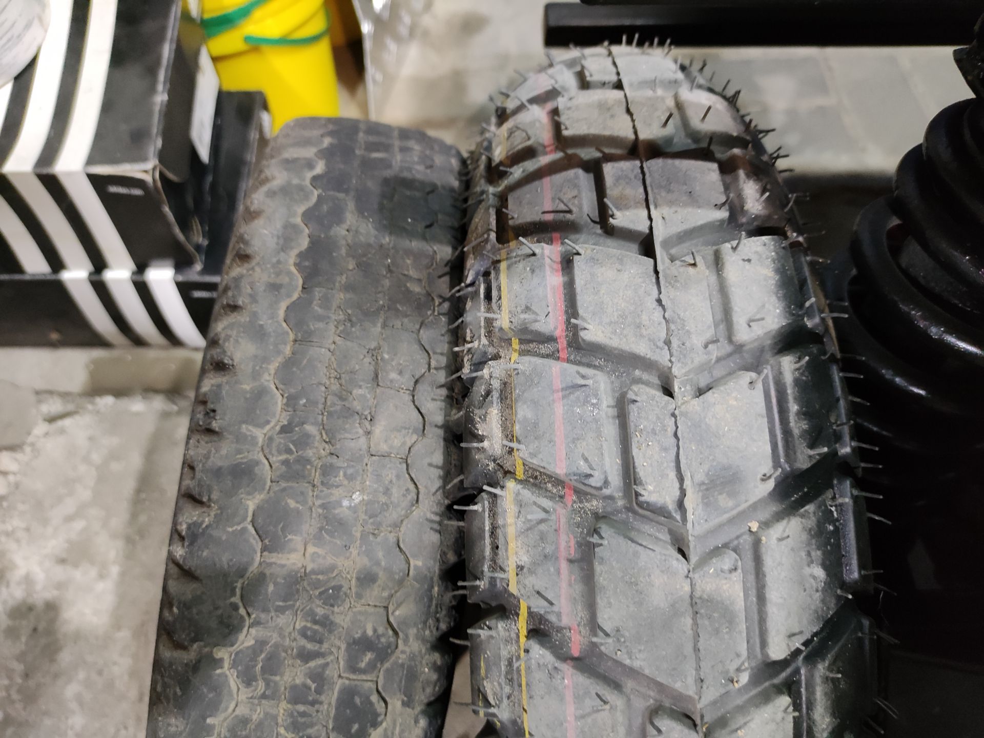

После раздумий о управляемости мысль такая, что перемудрил с задней резиной. Круглый профиль скутерной покрышки просто не держит дорогу ( особенно по грунтовке ). Попробую родную покрышку 4.00-10.

Такая же фигня была у меня, когда пытался сделать трайк, но у меня передок полностью самопал и проблема скорее всего в угле наклона передней вилки. Мне тогда советовали перейти на готовую подвеску с мотороллера или мотоцикла. У вас же готовая рама с мота, проблем не должно быть, но судя по фотографии выше, мне показалось что вертикальная ось передней вилки завалена влево. Либо может фото так сделано. В общем проверьте всё досконально. Я первый раз вообще ехать не смог, колесо переднее не мог удержать на месте.А вообще конечно аппарат классный получится, может и свой переделаю по вашему подобию, когда муза посетит. Увы пока нет ни времени ни желания.

Это так на фото выглядит. Управлять трёх колёсным ещё то дело, особенно по неровной дороге. Надо переносить тормоза задние на руль ( не с мог рулить с педалью или переносить её под правую ногу, как привык организм, когда водиш авто), то есть трицикл кидает на ухабах из-за того , что я не могу нормально оттормаживаться.
