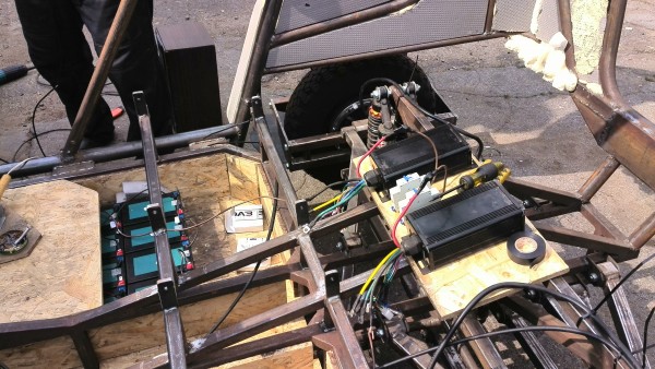

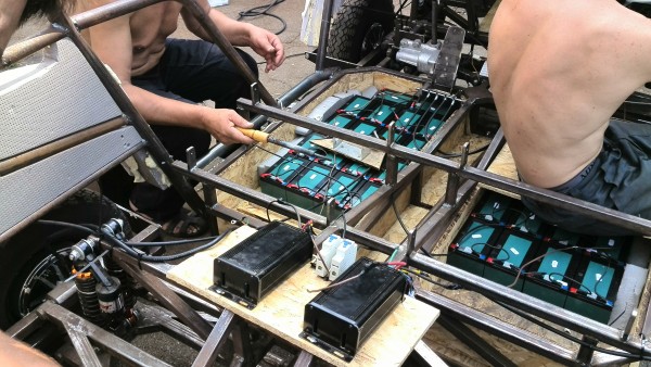

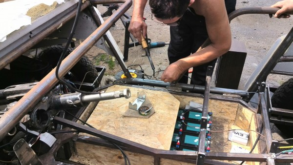

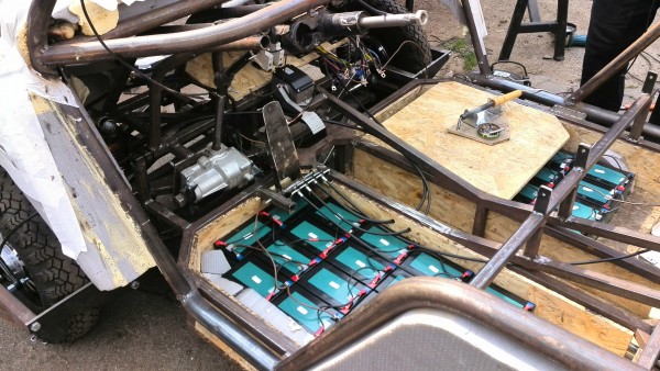

Сегодня утром нам была поставлена задача: поставить на ход Проект Х на четырех моторах, для выяснения его ходовых и маневренных качеств. Мы принялись за работу.

#10980Повідомлення 14 лип 2015, 20:14
В 19.00 задача была выполнена, установлены четыре контроллера по 1500 вт, автоматы, аккумуляторы, всё соединено и подключено. Проект Х выехал на улицы города. Все проектные требования и нормы выполняются и перекрываются! Видео будет выложено вечером.
