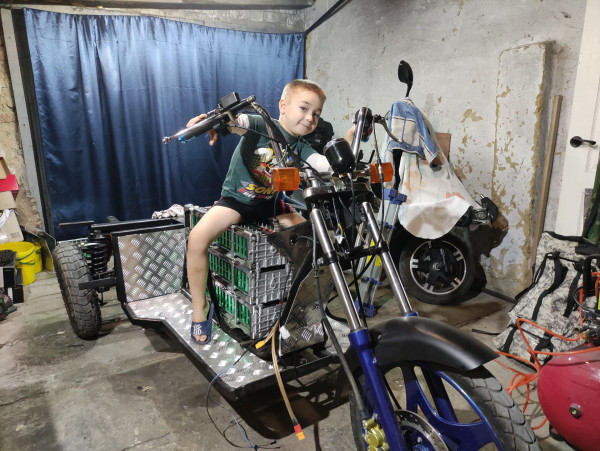

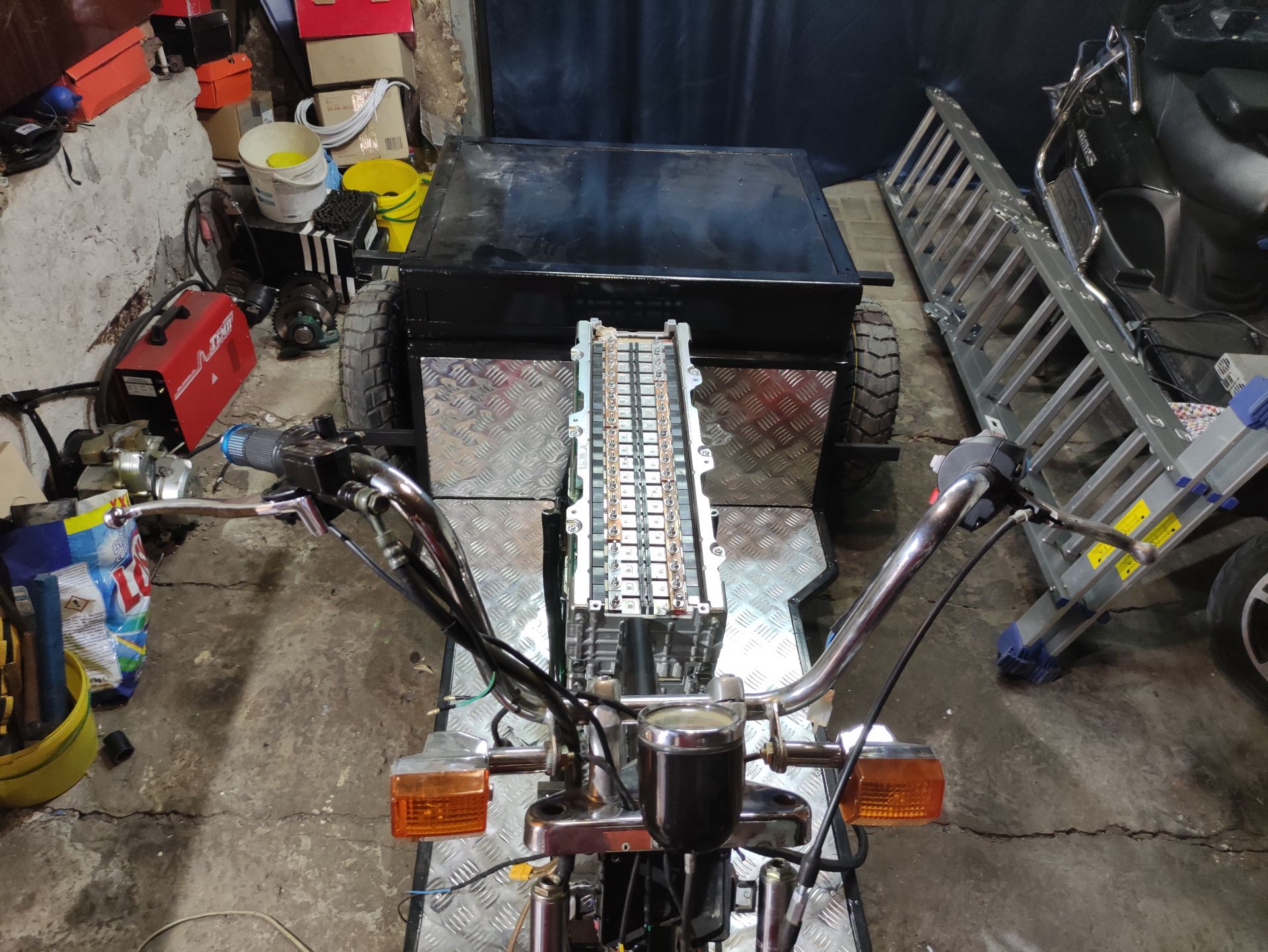

Задний отсек оставлю, как багажник. Хоть и не глубокий, но большой. Жду советов...... :pfeif:

Почему бы и не оставить отсек как багажник? мало ли Пива надо будет с магаза привести с шашелем {!_!}

А что тут советовать, батку надо уменьшать оставить 2 блока из 3 а то сидеть сильно низковато будет :) и отрезанную часть рамы восстановить с учетом бокса под акк. Хотя можно переформатить батку, и 3 так и оставить только два блока паралельно внизу а 3 сверху, ступеньки боковые будут поуже конечно, вариантов много...

Можливо краще зробити як в шевроле вольт ? буквою Т ?

Якщо видовжити раму щоб водій з акумулятором сидів далі від задніх коліс то ще можна на тумбі зробити лавку на два пасажирські місця

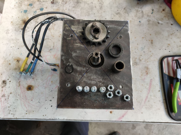

Процесс не остановлен...... Подготовка крепления двигателя. Остальной прогресс выложу позже. :)

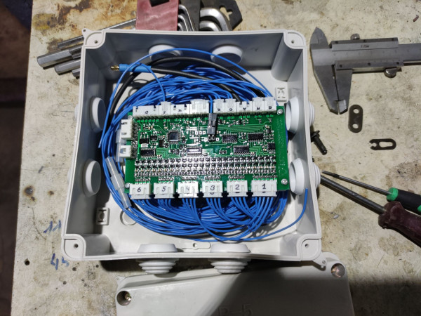

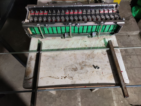

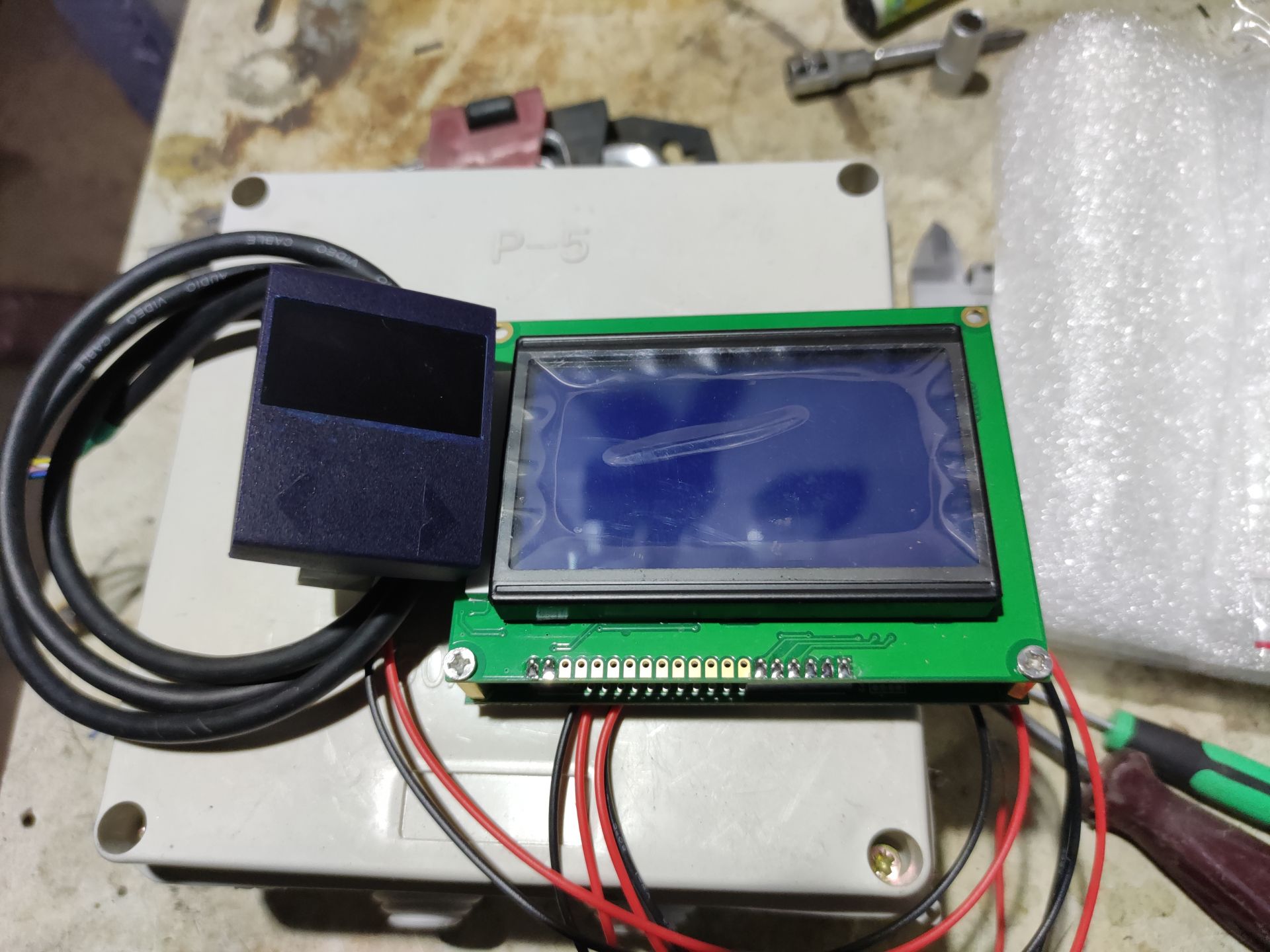

Добрался до АКБ. Теперь вместо 20S4P будет 21S3P. С модулями надо повозиться, элементы от ford c-max слегка "пухлики" ( но это нормально) и чтобы собрать в родной корпус пришлось сделать не хитрое приспособление. Конечно пришлось приобрести другую бмс, купленная мною ANT bms всего на 20s. Купил смарт бмс на 24s украинского производства :) от Ярослава ( mr. Dream). Конечно был удивлён размерами экранчика, но это не главное. Вобщем продолжаю..... {WWWW}
