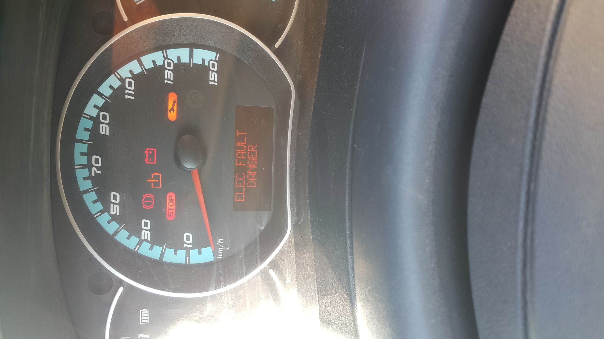

Добрый день.
Решил продуть щетки от нагара графита.Снял крышку,продул (пыли было немного).
Закрыл крышку.И в итоге выскочила ошибка ELEC FAULT DANGER.
Экран заблокировался и высвечивает только эта надпись.
Я не знал и никто не писал,что при снятии крышки нужно отключать 12v батарею,так как там есть контактная группа.И я не отключил батарею.
Что могло произойти и куда копать?
Пайклипом ошибки все стёрты(кроме ошибки батареи 59%).
При выключеном зажигании светится ключ и батарея с восклицатильным знаком.
Коментарій до файлу: светится при выключеном зажигании
20200829_143645.jpg [ 117.27 КБ | Переглядів: 43560 ]
Коментарій до файлу: выскакивает надпись и пролистать меню экрана невозможно
20200829_143703.jpg [ 166.49 КБ | Переглядів: 43560 ]

Эта ошибка(надпись на дисплее) заблокировала даже меню авто.
Она какая то глобальная!

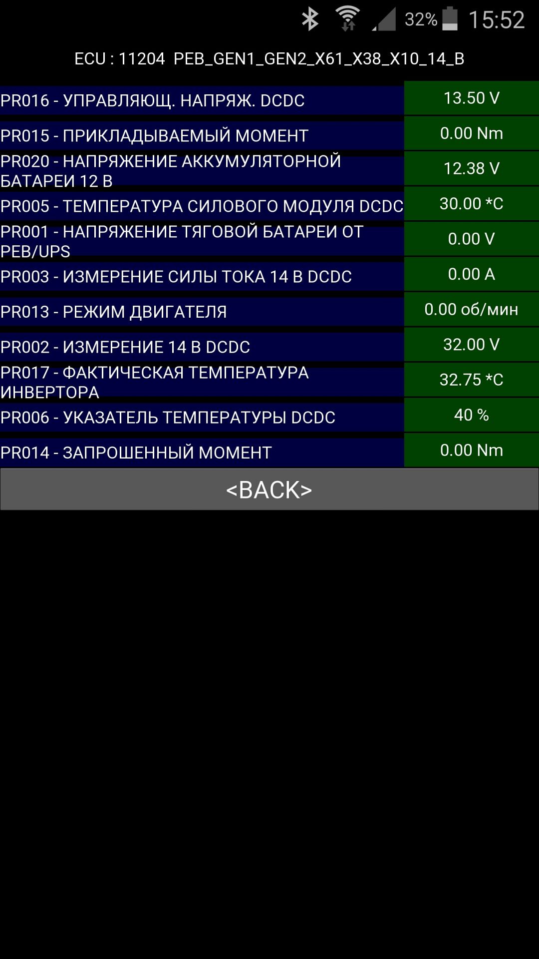

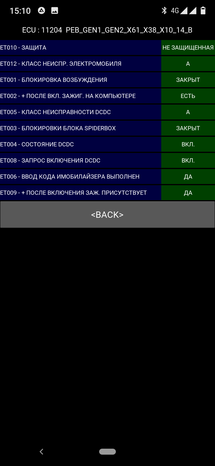

такой скрин сделайте.

Нужен именно скрин который я попросил из модуля PEB

Ок. сделаю.
Коментарій до файлу: PEB/двигатель/уловитель оксида азота
Screenshot_2020-09-01-15-52-06.jpg [ 157.12 КБ | Переглядів: 43332 ]
Коментарій до файлу: PEB/двигатель/обороты холостого хода
Screenshot_2020-09-01-15-52-44.jpg [ 177.13 КБ | Переглядів: 43332 ]
Коментарій до файлу: PEB/двигатель/токс.отр.газ/обд
Screenshot_2020-09-01-15-53-22.jpg [ 181.63 КБ | Переглядів: 43332 ]
