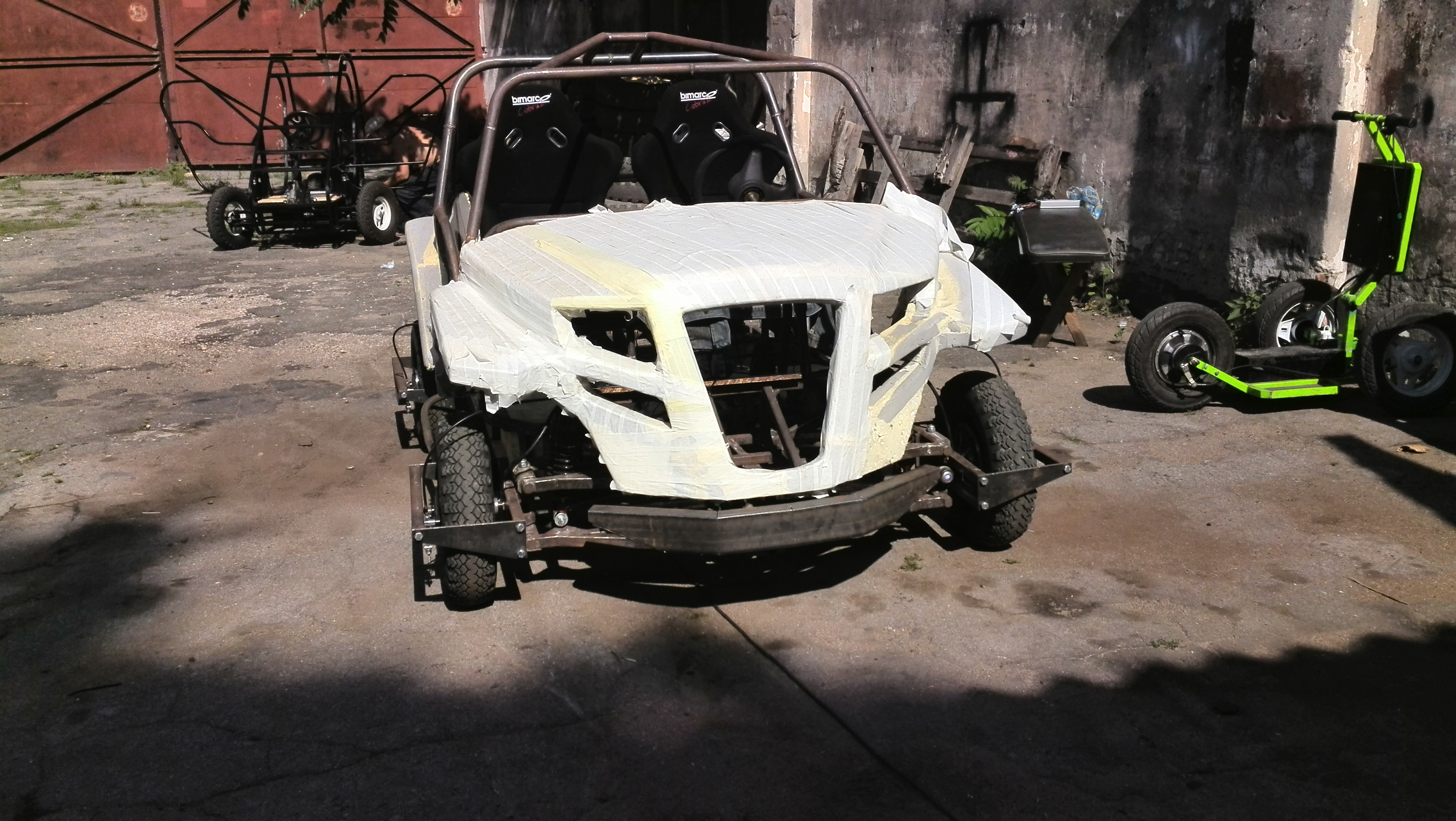

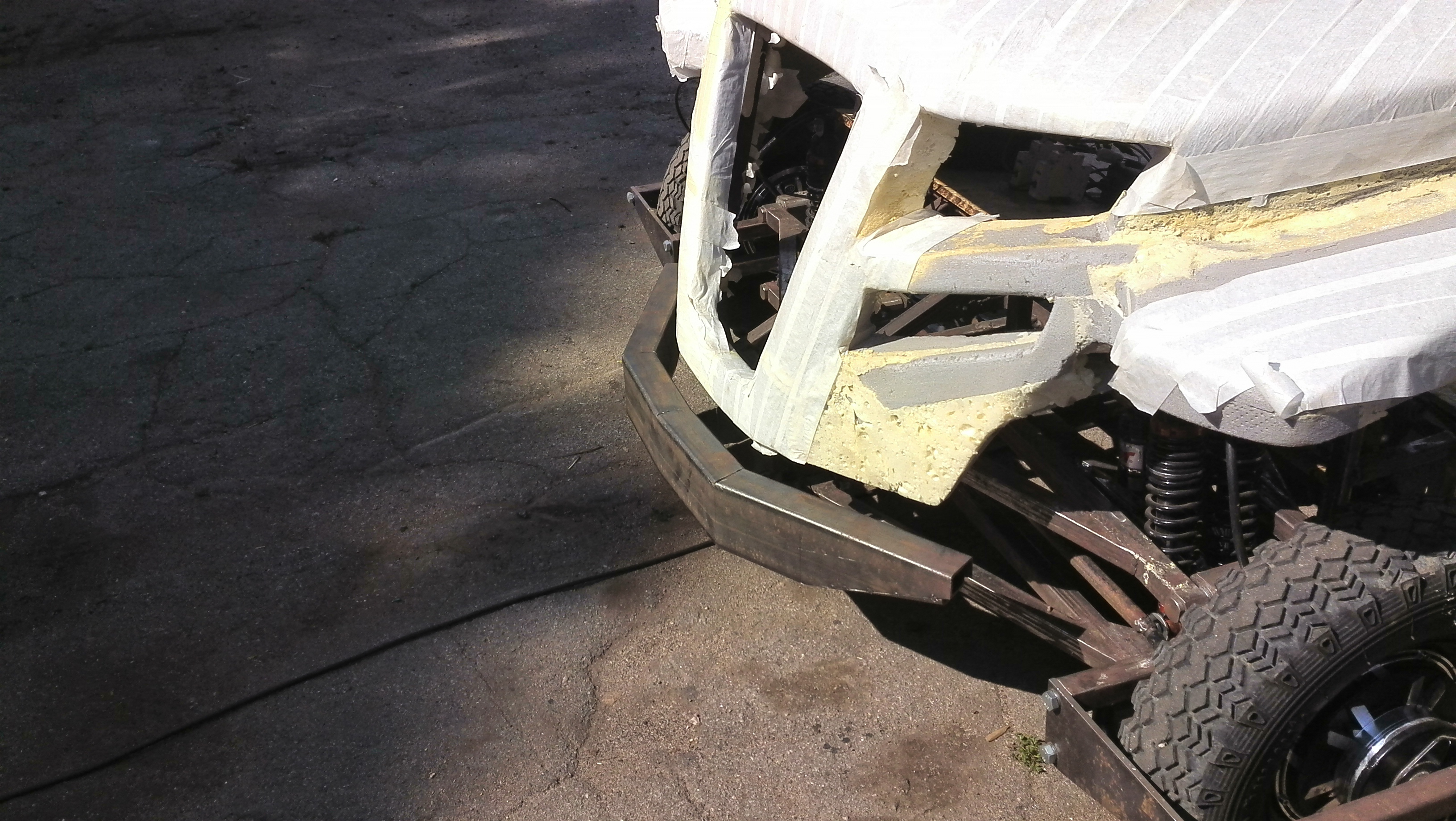

Сегодня внесли мелкие изменения в подвеску, слегка увеличив её ход и мягкость, при этом чуть приподняв машину, на территории музея, где мы базируемся ужасные дороги, есть где испытывать. Теперь на тех ухабах где был пробой, подвеска отрабатывает нормально. Так же изготовили передний бампер.
 Заголовок повідомлення: Re: Проект Х
#11048Повідомлення 16 лип 2015, 18:11
Передний бампер

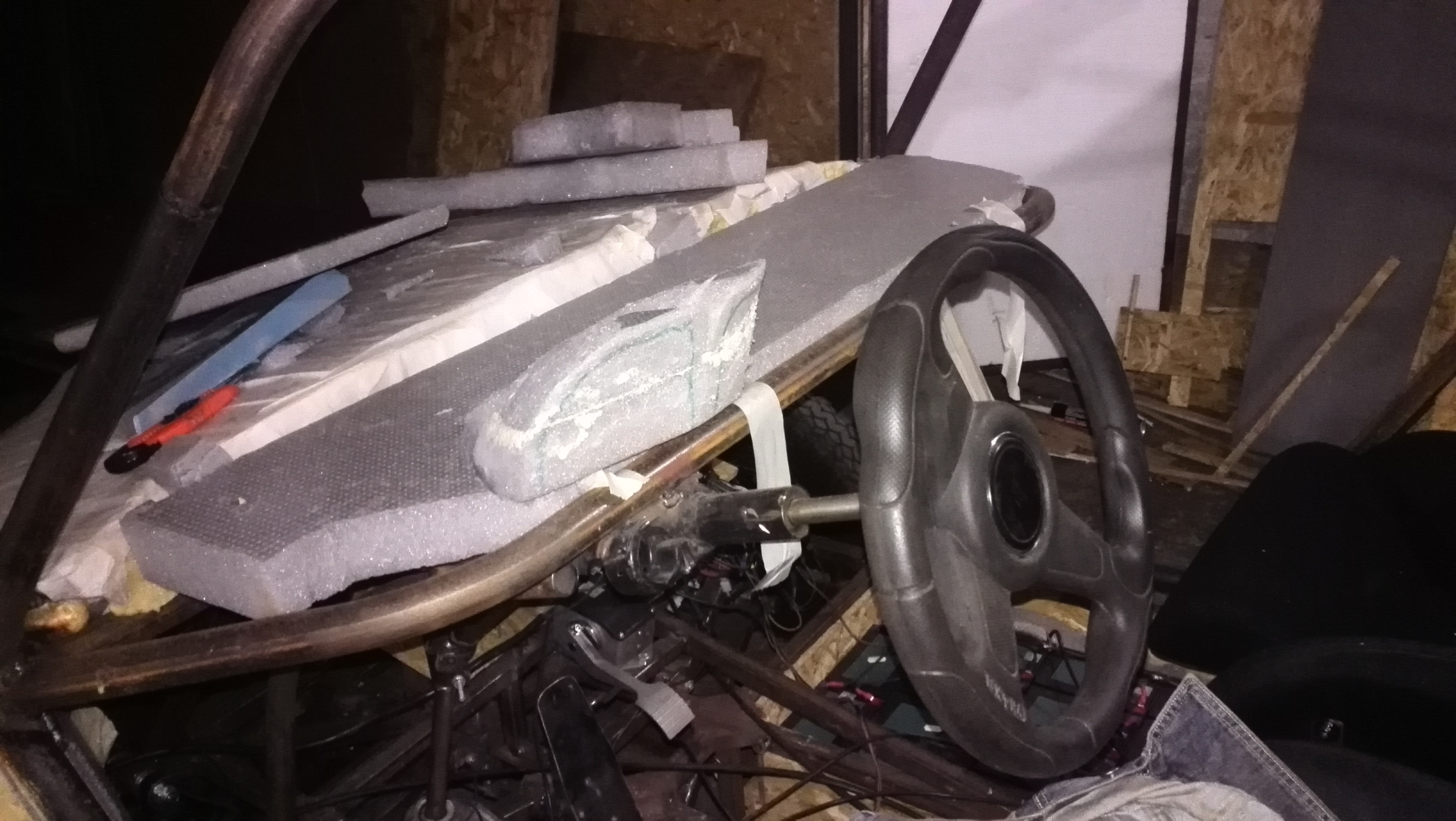

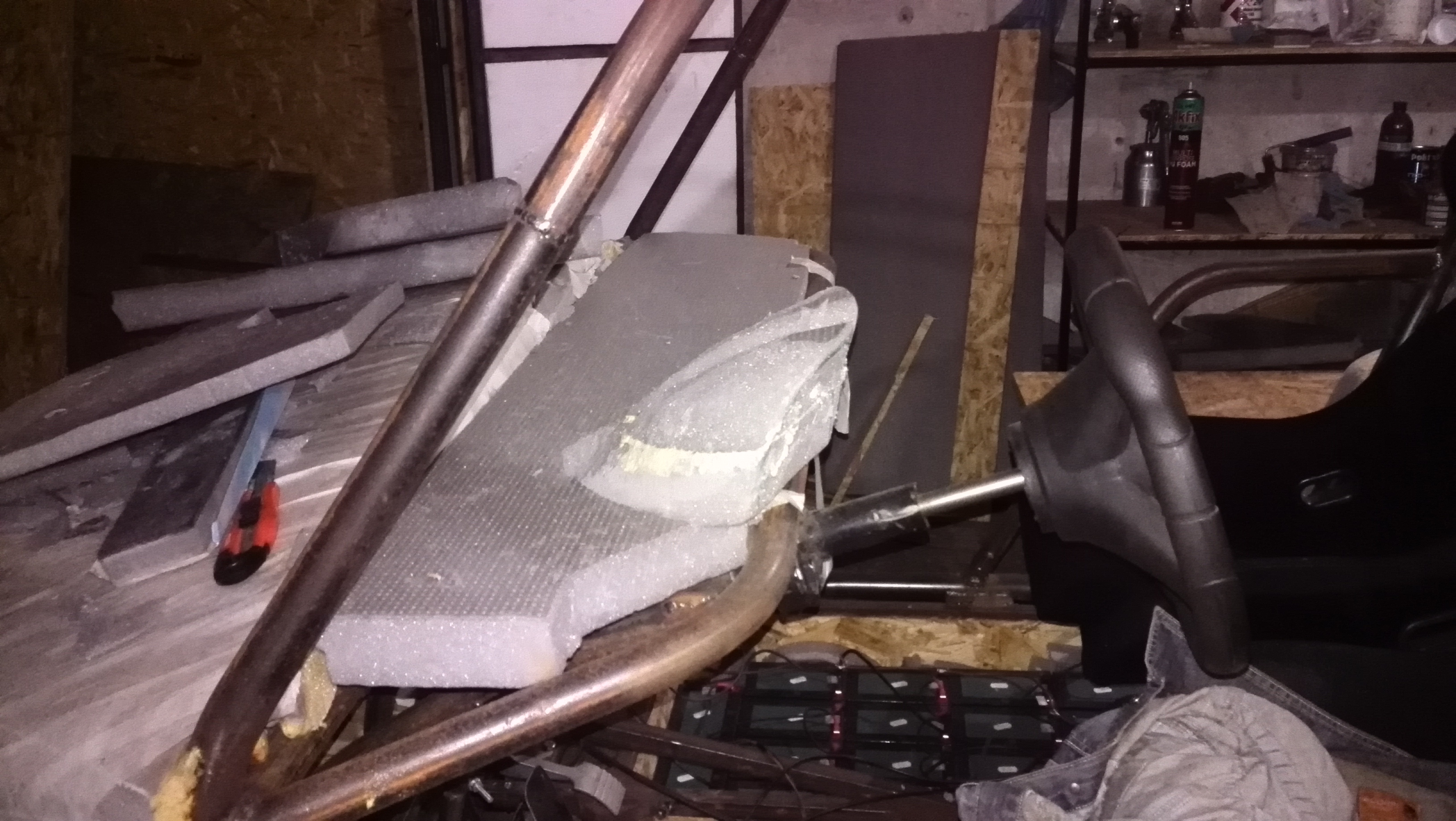

Сегодня занимаемся конструированием торпедо и приборной панели Проект Х, вечером будут фотки.

Примеряем торпеду:
