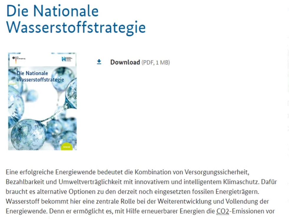

Александр, я нашел статью, в которой дана ссылка на документ, описывающий госполитику Германии на ближайшее будущее в области энергетики. В нем говорится, что ориентация энергетики уходит в сторону водородной энергетики.
водород Германия.jpg [ 124.05 КБ | Переглядів: 16141 ]

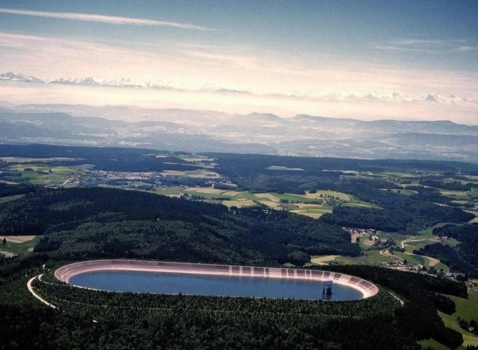

Швейцарский промышленный аккумулятор энергии :)
аккумулятор швейцарский.jpg [ 207.77 КБ | Переглядів: 16138 ]
