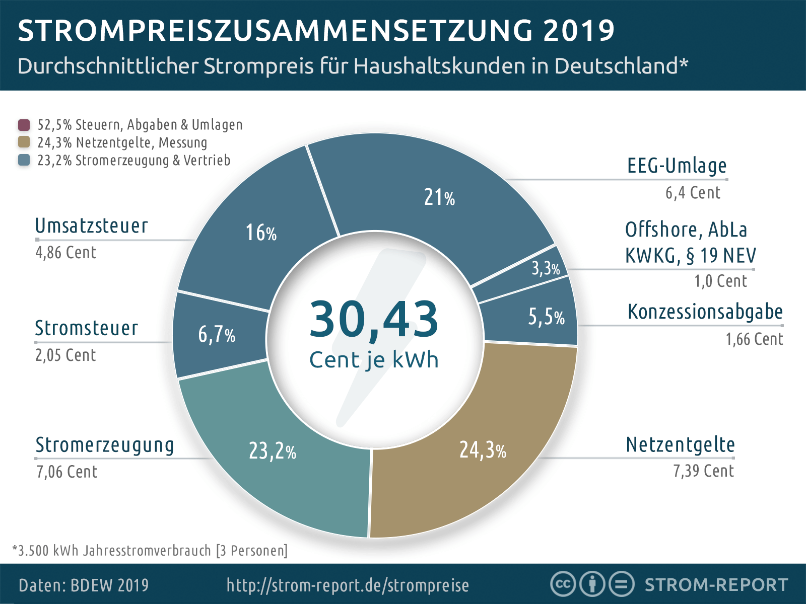

Скандал в Германии разгорается дальше. Люди спрашивают, а куда же ушли наши деньги, которые мы платили на развитие регенаривной энергетики, которую вы теперь политики хотите закопать живьем.
Дело в том, что только в 2019ом году в каждом потребленном кВтч по ~0,3€ было 0,064€ EEG-Umlage. При потреблении лишь в том же году больше 500ТВч или 500 млрд кВтч дотации составили больше 32 млрд €. А это на сегодня по 1.200€/kWp больше 26ГВт, при ~50ГВт общей мощности СЭС во всей стране...
strompreiszusammensetzung-2019-1.png [ 136.42 КБ | Переглядів: 16224 ]
Напоминаю, что это только дотации, т.е. эти 32 млрд должни были пойти не на постройку новых мощностей, а на помощь, т.е. напр. 10-20% от гос-ва, а остальное за счет владельца. Тогда мощности можно умножать в 5-10 раз и вопросов возникает еще больше! Особенно зачем нужны такие правители?!
Кстати, если взять систему за 90.000€ где 4.000кВтч хранилище, то выходим на цену в 22,5€/кВтч. За 32 ярда можно было бы профинансировать 100% стоимость минимум 1,4ТВч хранилища, которое отлично сглаживало бы прыжки в сети! А в промышленных масштабах и намного больше.
П.С: люди вспоминают и смету за АС электростанции, когда пару лет назад выделили Х € на Y АС станций и при пересчете, одна станция на 2×22кВт выходила в 30.000€!!!

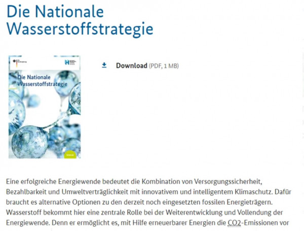

Александр, я нашел статью, в которой дана ссылка на документ, описывающий госполитику Германии на ближайшее будущее в области энергетики. В нем говорится, что ориентация энергетики уходит в сторону водородной энергетики.

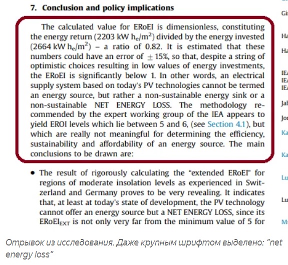

Согласно исследованию швейцарских ученых 2016 года, которое обобщает опыт стран Евросоюза в использовании солнечной энергии, солнечные панели, установленные в начале двухтысячных годов, имели фактический срок эксплуатации 17 лет, вместо заявленных 25!
панели оценка.jpg [ 148.07 КБ | Переглядів: 16202 ]
Но, более ошеломляет их EROEI, который составил 0,82! То есть, за всю свою «службу», большинство солнечных панелей даже не выработали затраченную на их изготовление энергию!

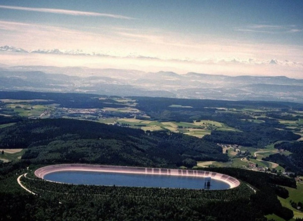

Швейцарский промышленный аккумулятор энергии :)

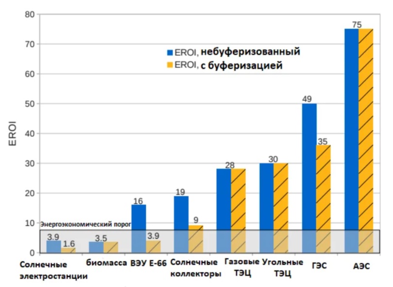

Нашел такой график, отражающий исследования европейских ученых. Произведено сравнение коэффициентов энергетической рентабельности EROI. Коэффициент показывает соотношение затрат энергии полученной от эксплуатации источника генерации к энергии, затраченной на ее создание. Буферизация подразумевает наличие рядом накопителя энергии, сглаживающего пики потребления и генерации. Минимальный коэффициент EROI для поддержания современной цивилизации равен 8.

Это не те швейцарци, что говорили, что дизельные авто чище ЭМ?)))) А потом оказалось, что "у них два по математике"))
Почитайте на досуге, и поймете, как там считали и сколько там ошибок!
https://ec.europa.eu/jrc/en/publication ... insolation
https://www.sciencedirect.com/science/a ... 7066#bib14
А я помогу Вам сразу отсеивать такого рода информацию.
2203кВтч потрачено и 2664кВтч выработано? Всего 17 лет.
Во первых в Германии до сих пор отлично работают СП которым 20 лет, там нету ни 20% потерь мощности. нет ни выхода из строя. У них просто изначально меньший КПД на м2 чем у современных. Это все называется развитием, т.е. это нормально.
Во вторых, 2664кВтч за 17 лет это 156кВтч/год или примерно СП мощностью около 150Вт. У меня столько электроэнергии моя семья потребляет в год, а ее хватило лишь на панельку метр на метр? ))))
А теперь тут:
https://cleantechnica.com/2018/02/03/so ... ay-easily/
Short answer: Actually, solar energy has superb energy return on energy investment (ERoEI) — 1 to 4 years, according to the US National Renewable Energy Lab, or 1 to 2.5 years in Europe, according to the Fraunhofer Institute in Germany.
Не верьте всему сразу ;) Или люди во всем мире такие глупые по вашему?

Теперь ищем правду:
Был бы EROI 3,9 и 1,6 то это означало бы, даже если бы СП ровно череж 20 лет резко все ломались, то для EROI 3,9 нужно больше 5 лет. А с 1,6 это 12,5 лет. Как мы уже читали выше это не соответствует тому, что насчитали US и EU!
Теперь для минимального EROI 8. Снова, если ровно через 20 лет панели все капут, то нужно 2,5 году, что и насчитали немцы (от 1 до 2,5 лет).
В сети полно информации, что у ветроэнергетики EROI около 20, а у солнечной больше 30. Надеюсь закончили))

Спасибо, нашел, скачал, прочитаю! Но не забывайте, что EEG 2021 который хоронит солнечную энергетику в Германии, вводят со словами "все для блага наших гранждан"!
