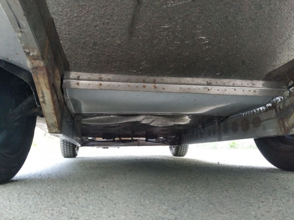

#110445Повідомлення 14 вер 2020, 09:02
Днище красиво сделано
IMG_20200913_175737.jpg [ 288.88 КБ | Переглядів: 14322 ]
IMG_20200913_175748.jpg [ 329.2 КБ | Переглядів: 14322 ]
