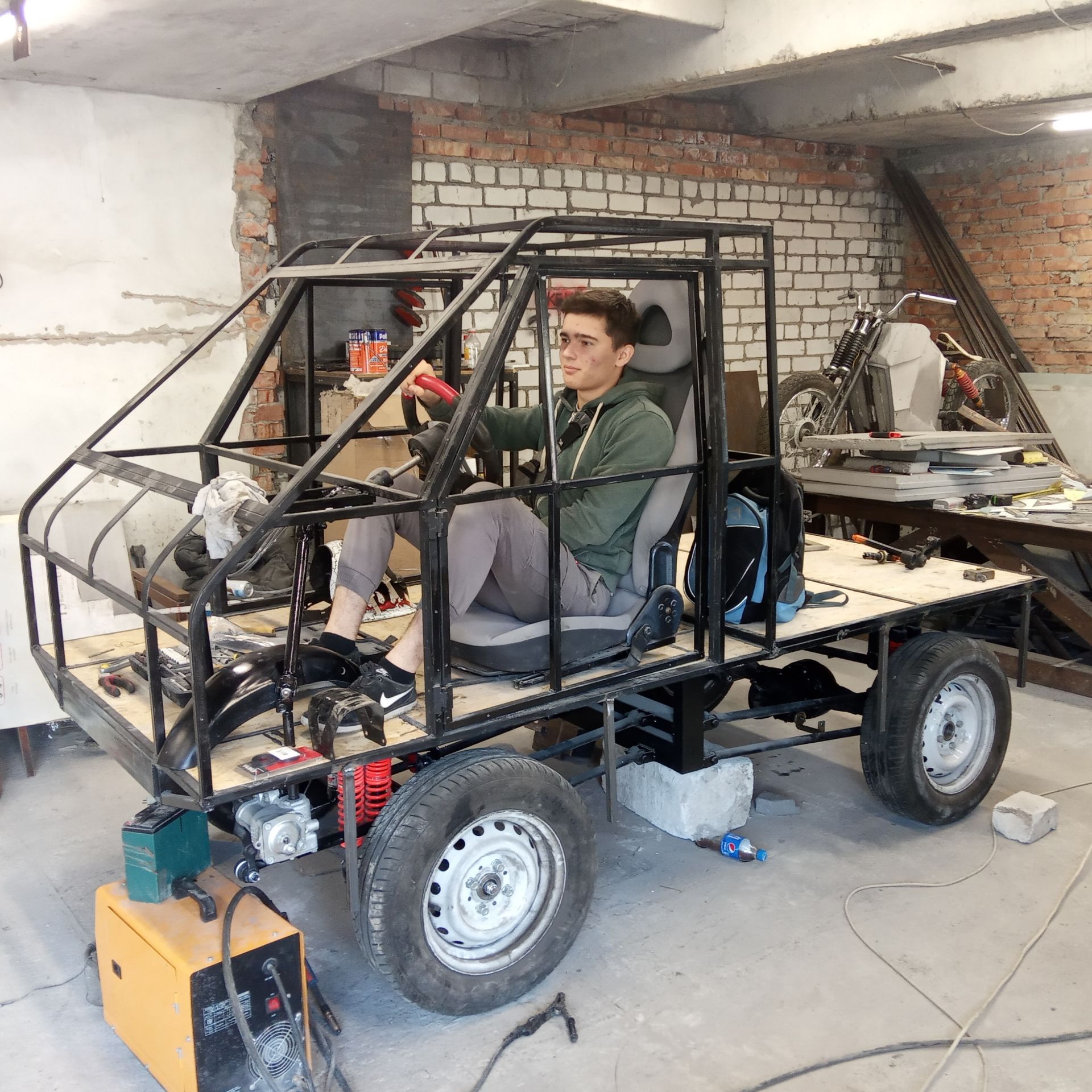

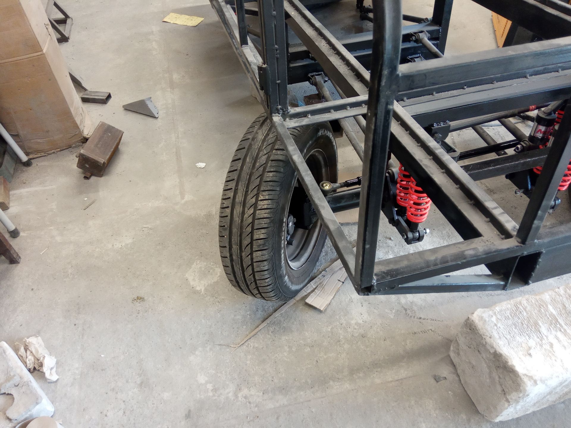

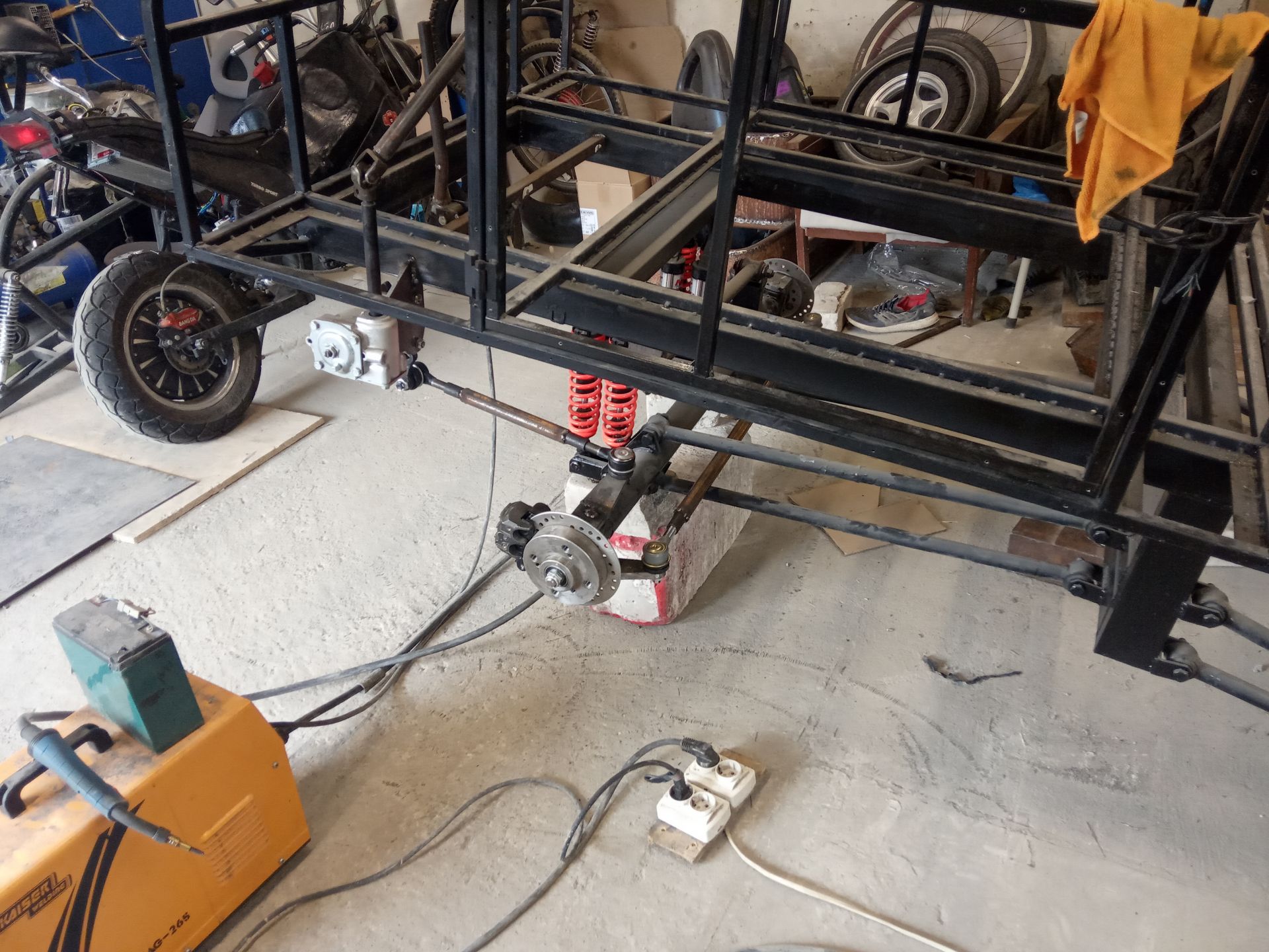

После непродолжительной паузы, связанной с финансированием проекта со стороны заказчика, строительство грузовика возобновилось. За сегодня установили рулевую трапецию, склеили половицы в кабине, начали монтаж тормозной системы.

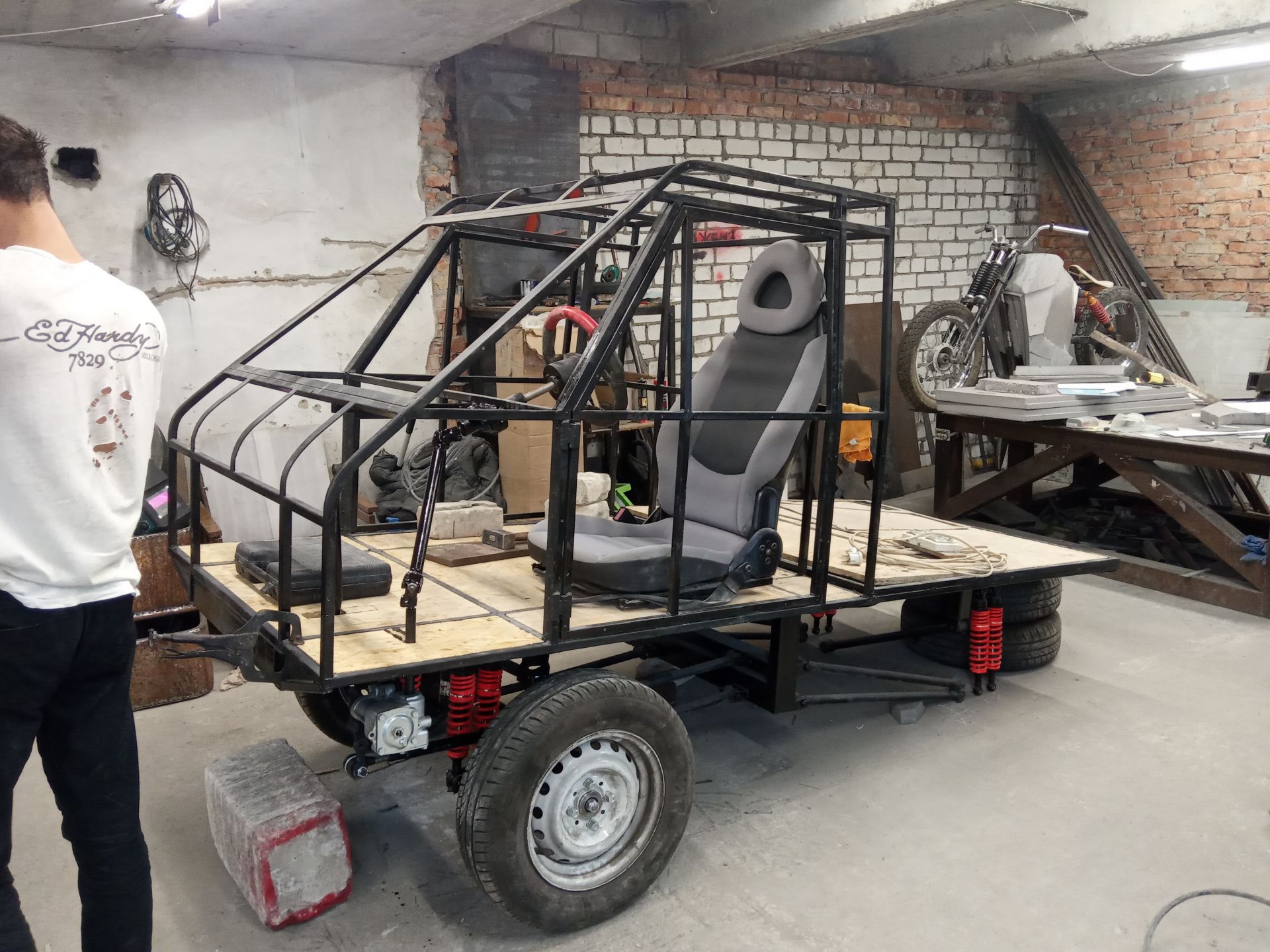

Добрый день! С интересом слежу за темой минигрузовиков.
Если позволите замечание (скорее совет) по эргономике.
Сиденье практически на полу. По-моему будет крайне неудобно сидеть.
Более вертикальная посадка позволит комфортнее разместиться и существенно укоротить кабину.
#111168Повідомлення 03 жовт 2020, 18:27
Да, есть такое, но оно будет не совсем на полу, там ещё проставки пять см будут. Такое решение вызвано крайним удешевлением машины, ровный пол без изменения высоты.

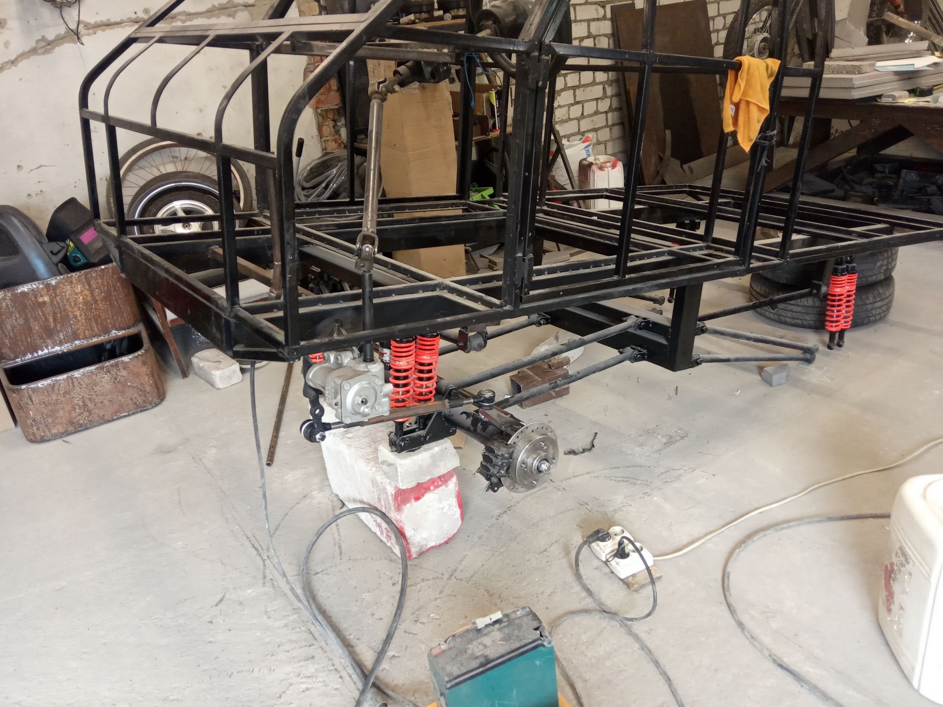

Делаем юбки и занимаемся тормозами.

#111172Повідомлення 03 жовт 2020, 19:22
Звідки: Троицк
Все равно низко - при долгой (и даже недолгой - минут за 15) езде ноги затекут при такой посадке и на педали не смогут нажимать (особенно тормоз), а это безопасность.
Слишком согнуты и приподняты колени (усилие на педали лишь за счет стопы).
#111173Повідомлення 03 жовт 2020, 19:57
Звідки: Николаев
Дякував (ла) 55 Подякували 28
Мій електротранспорт: Tesla 3
Шота Ишхнели писав(ла):
высоту кабины увеличить? Ну не годится такая посадка совсем...
#111179Повідомлення 04 жовт 2020, 07:02
танго писав(ла):
Все равно низко - ...Слишком согнуты и приподняты колени (усилие на педали лишь за счет стопы).
Если сиденье наклонить назад,то ситуация немного исправится.
#111180Повідомлення 04 жовт 2020, 07:30
Вчера читал тему на форуме о повышении технического уровня форума, уменьшении посещаемости, критике, банках и тд. О том что много самоделок ездит, а на форуме их нет и тд. Так вот простейший пример, машина же не может появиться сразу готовая, это фото сделано для того, чтобы люди имели общее представление о машине. Я думал что все поймут это, что она ещё не готова, что сидение просто кинули на пол, что ноги у парня согнуты тк ему мешает крыло от мотоцикла, которое там валяется), высоту увеличивать не надо, у него тридцать см над головой. Да, посадка тут будет низкая, ноги выдвинуты вперед, но она точно такая же как и в Таврии. Только всё это поднято на пол метра выше и глаза водителя на такой же высоте как и в лендкрузере.
#111181Повідомлення 04 жовт 2020, 07:33
На предыдущей странице есть более раннее фото посадки без хлама в ногах)

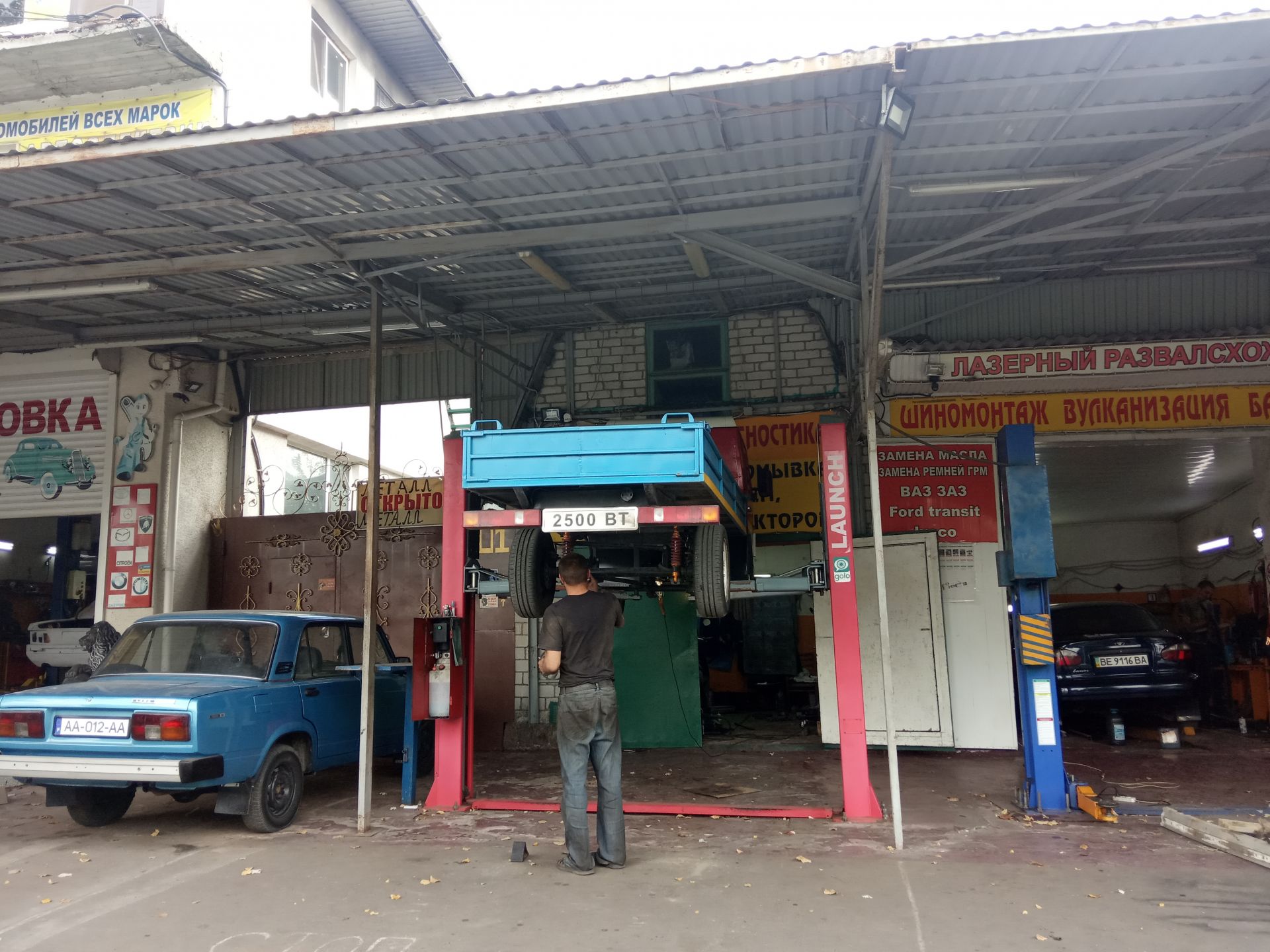

Подняли на подъёмнике, поджали рулевую колонку, протянули ходовую. Полтора года работы, полёт нормальный. Судя по состоянию первыми пойдут под замену сайлентблоки в реактивных тягах.

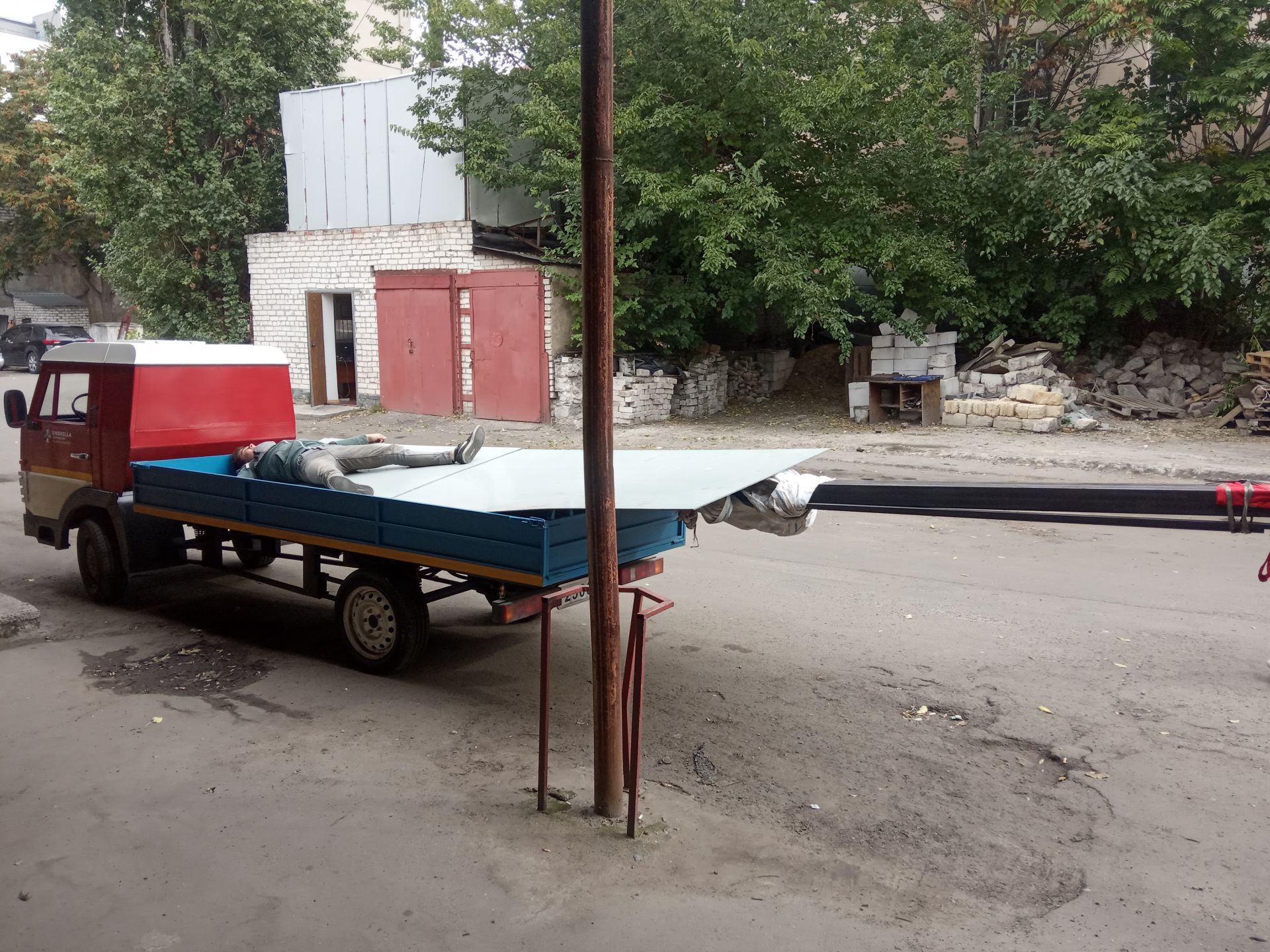

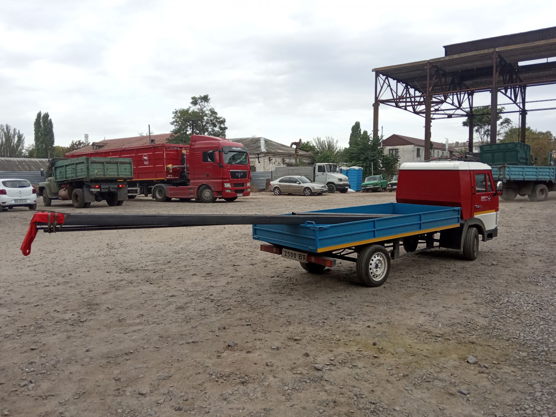

Перевозка трёх шести метровых профильных труб 100 на 100 и двух листов композита четыре на полтора метра каждый. Человек используется для придавливания груза.

#111391Повідомлення 09 жовт 2020, 14:34
Звідки: Ярославль
Дякував (ла) 0 Подякували 202
Прицеп-роспуск не думали сделать для таких целей?
#111393Повідомлення 09 жовт 2020, 15:14
Думали, и добавить ещё мост, удлинив кузов на метр.
