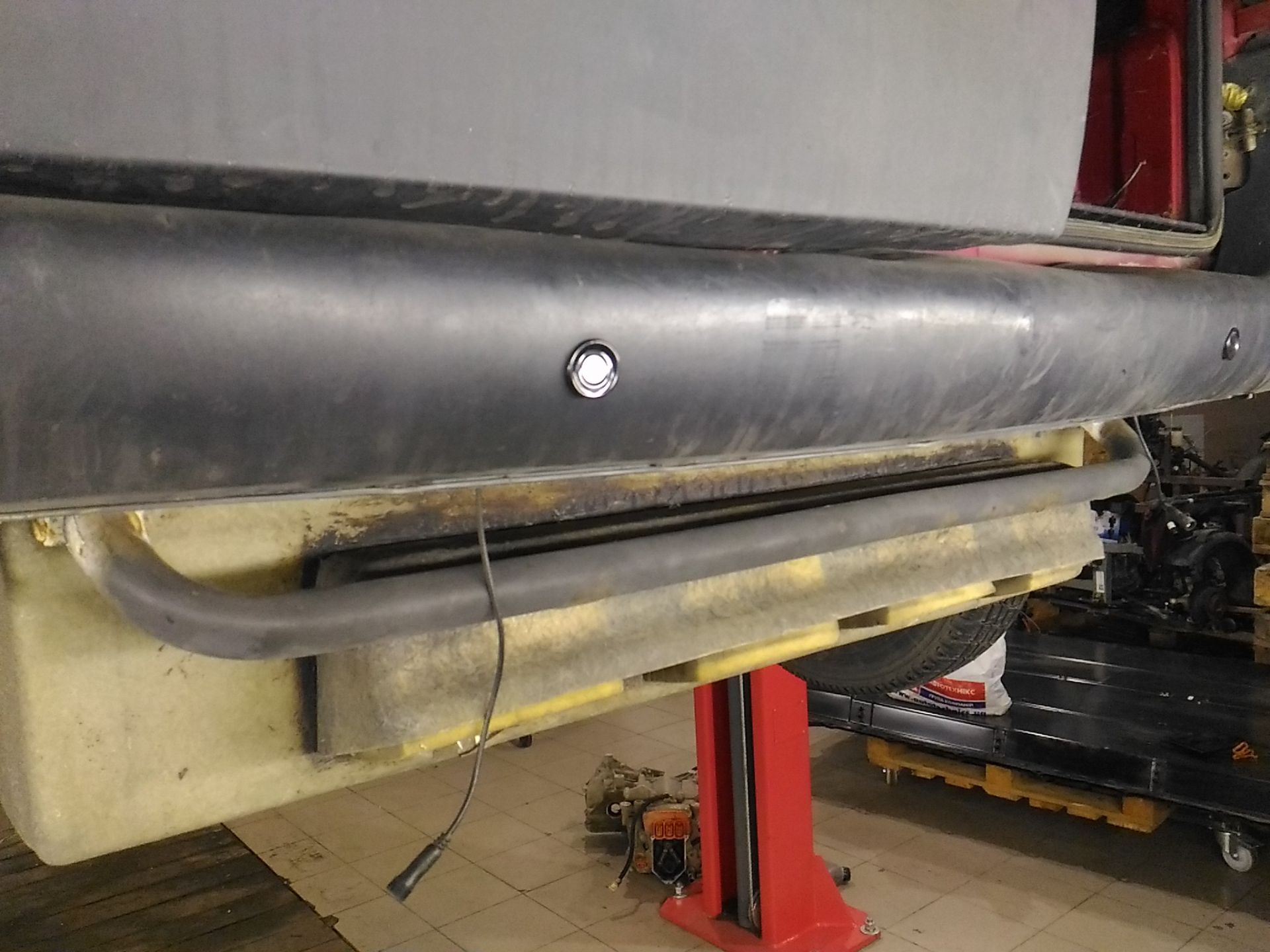

#114312Повідомлення 17 січ 2021, 11:21
Потихоньку делаю Кенге разные апгрейды. Поставил партроник. По хорошему для такого плоского зада нужно бы камеру ставить, но на ней не всегда видно. Особенно ночью в дождь.
Хотел ставить 4 датчика, но обнаружил, что в родном бампере есть нишы для установки 2 датчиков. Не стал перечь инженерам 2000х и поставил только 2 датчика. Тоже неплохо, но нужно максимально задирать их от земли, иначе по снегу ловит каждую снежку на дороге.
P.S. Долго не мог понять, как добраться до контактов лампы заднего хода. Простейшая конструкция не поддавалась моему пониманию :? Но осилил :)

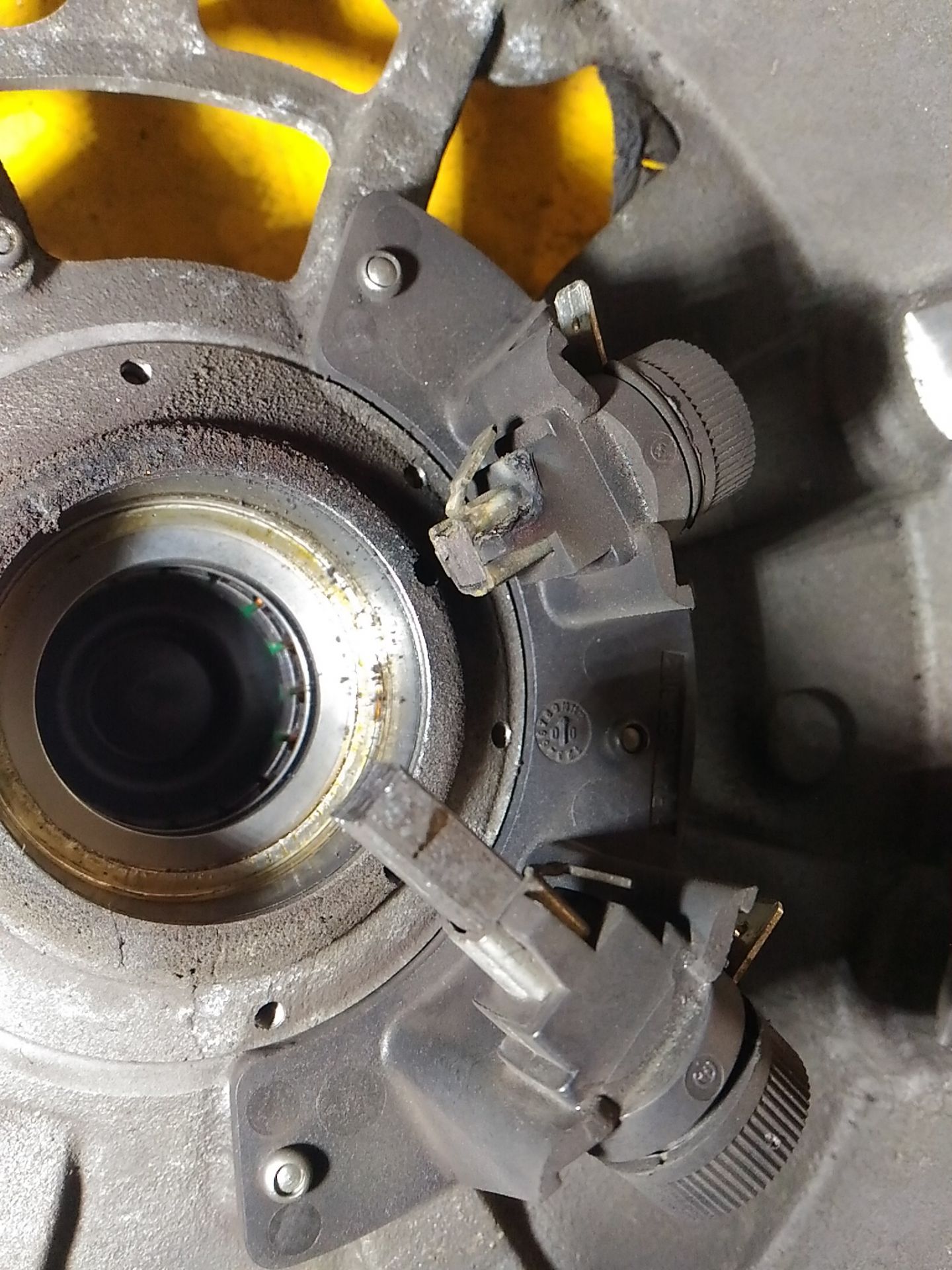

Одна из основных проблем выгорания щёток в старых Кенгах - проблемы с вентилятором продува саджем-блока. Он же обдувает и электродвигатель. Так было на чёрной Кенге, так стало и на моей.
На чёрной вместо штатного просто стояли компьютерные вентиляторы с датчиком сбоку на саджем-блоке. Эти вентиляторы вообще не обдували двигатель. У меня штатный, но со сломанным контактом управления, так что с температуру мерил датчиком сверху на саджем-блоке. Нужно искать для датчика другое место.
А пока буду полировать кольца.
Коментарій до файлу: Одна щётка износилась на половину, а вторая стёрлась в ноль. Хотя работа у них одинаковая

#117098Повідомлення 04 квіт 2021, 14:25
не мучай машину!
Люди, если электромобиль с щёточным электродвигателем начал дёргаться и не стартует с некоторых положений колёс - немедленно прекращайте ездить, иначе получите обгоревшие кольца на роторе. Я ездил на такой дёргающейся машине дня три.
Полировал кольца последовательно всё более мелкими и мелкими наждачными шкурками "нулёвками". Наклеивал их на брусок, чтоб не получить бочкообразность на кольцах. Вал не вытягивал, а просто крутил на нижнем подшипнике за верхнюю гайку. Выгладил всё кроме глубокой, но очень узкой бороздки. Для себя из-за этого решил менять щётки через 60, а не через 100км.
Щётки подходят от новых Кенг и Зой. Нужно только чуть уменьшить ширину на точиле и поменять медный контакт. Размер щёток 6х8мм, длиной ~28мм. После сборки рекомендую "проехать" первые 5-6 км с вывешенными колёсами чтоб притереть.
Для справки. Общее сопротивление электродвигателя на контактах подмагничивания 4,7 Ом. Подшипники электродвигателя Д47, н24, д20 мм с закрытыми щёчками. У меня они чуть люфтили, но менять не стал.
И главное - после замены щёток приходится обязательно проводить автоматическую настройку датчика положения ротора. Иначе Кенга вялая и почти не разгоняется выше 60км/ч. Запускать нужно только Клипом (никаких Лаунчей и прочей китайской поделки). При этом нужно вывешивать колёса. Операция стрёмная вплоть до дыма из двигателя. Но у меня прошла без запинки. Машина просто ожила, только что почувствовал это на трассе. Так бодренько она ещё не ездила. Видимо за 20 лет работы датчик положения несколько сбивается.

#118146Повідомлення 05 трав 2021, 10:55
Через 3-4 дня машина опять начала ездить вяло. Оказалось, что я недостаточно затянул болт на датчике положения ротора. Чтож, пришлось снять саджем-блок и крышечку датчика. Подтянул болт, вроде он как-бы и не потянулся, но машина точно ощутила смещение. Настроил датчик положения ротора через Clip и всё стало хорошо. Уже успел мотануться на Кенге 1200км Киева - Одесса.
Кстати, если снять саджем-блок, то через вентиляционные отверстия двигателя можно даже аккуратно снять налёт с колец и продуть от графита. Всё таки притирка щёток даёт о себе знать. Предполагаю, что на заводе притирка происходила холостым вращением двигателя на дистанцию не менее 100 километров.

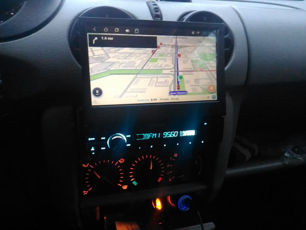

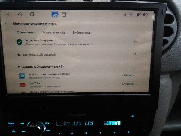

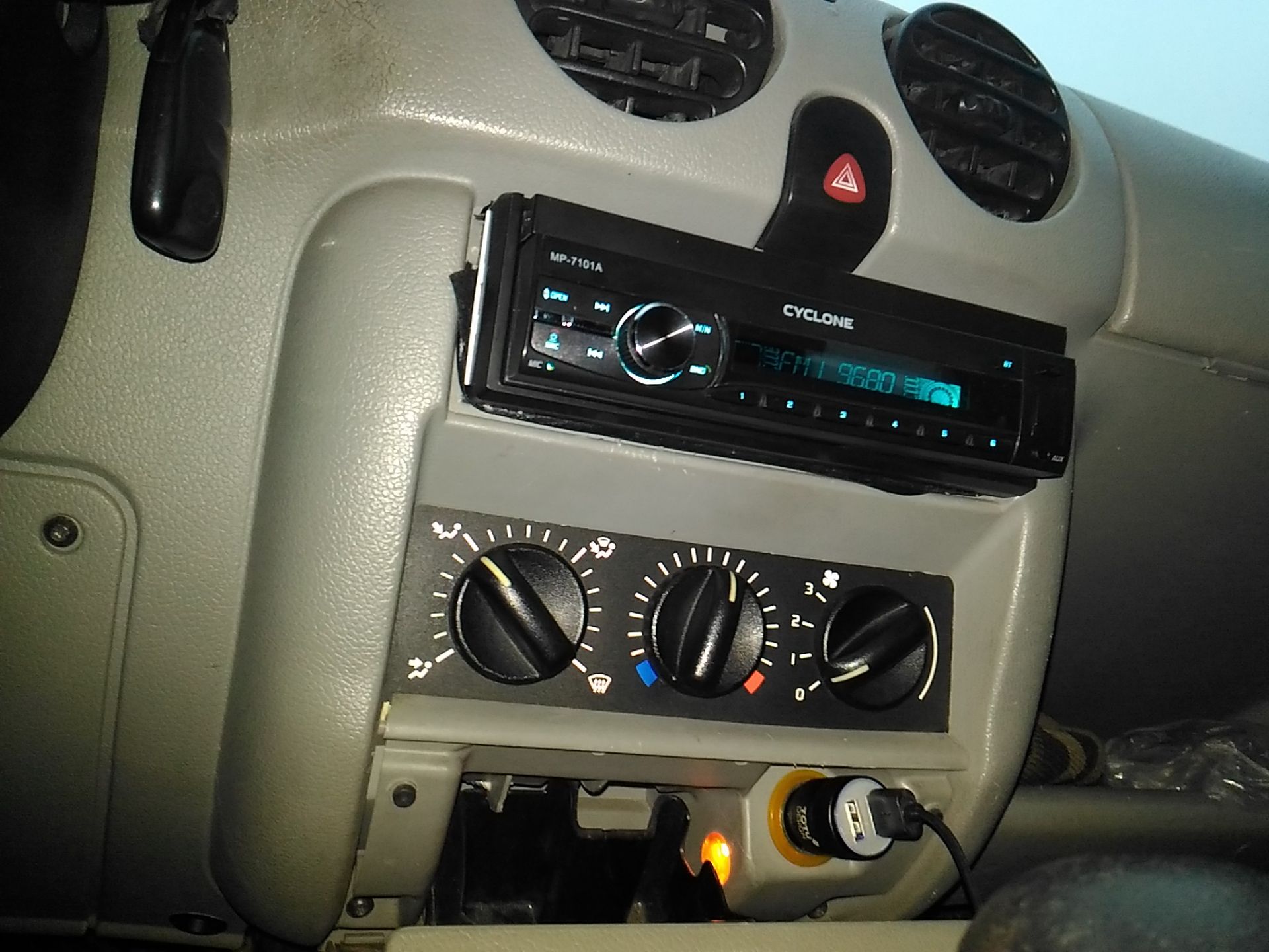

#118147Повідомлення 05 трав 2021, 11:35
Т.к. постоянно приходится ездить по киевским пробкам, то купил себе полгода назад магнитолу Cyclone MP-7101А. Выбирал чтоб был с интернетом и на Андроиде.
Сейчас для навигации активно пользуюсь Waze. По городу обводит вокруг пробок, а на трассе вовремя подсказывает ямы и препятствия. Уровни приглушенния музыки при голосовых подсказках навигации настраиваются. Удобно. Интернет раздаю с мобилки через Wi-Fi. Так меньше платить мобильным операторам, чем ставить ещё одну SIM-карточку и в магнитолу. Мобилку питаю от неё же - сзади есть два провода USB метра 1,5. Один вывел вниз в нишу, где лежит мобилка, второй ещё не придумал куда.
Андроил обновляется. У меня кроме Waze стоит Ютюб, Plugshare, все приложения операторов зарядок (от Yasno до UTrecharge). Удобно включать зарядки прямо с машины. В последней поездке поставил интернет-радио, чтоб по полям не так скучно было ехать.
Звонки принимает по блютузу на громкую связь. При этом вся музыка глушится. Я себе добавил выносной микрофон прямо перед рулём. Если экран скрыт, то при звонке он выдвигается автоматически, чтоб показать звонящего.
Из моих недоделок
1) Хочется всё-таки заднюю камеру. Есть под неё все входы. Или регистратор. Ещё не решил, что важнее.
2) На столе лежат радиодетали, чтоб подключить штатные кнопки на руле Kangoo I к проводам магнитолы Key1, Key2. Руки не доходят. Как сделаю - обязательно напишу.
Из минусов:
1) Штатный эквалайзер никакой. Сразу же нужно ставить сторонний нормальный.
2) Я не смог передать контакты с мобилки под Андроидом на плеер. При звонке магнитола показывает только номер входящего. Возможно Айфон сможет передать.
3) Если во включенном состоянии радио отсоединить переднюю панель, то следующий раз магнитола включает радио и без этой самой передней панели. Соответственно, пока не вставишь панель, невозможно ни громкость прикрутить, ни волну поменять. Наверное частично решается подключением кнопок на руле.
4) Открытый экран на моей Кенге блокирует кнопку Аварийки. Приходится чуть закрывать экран (двойное нажатие на кнопку выдвижения экрана) а уже потом "Спасибо" моргать.
