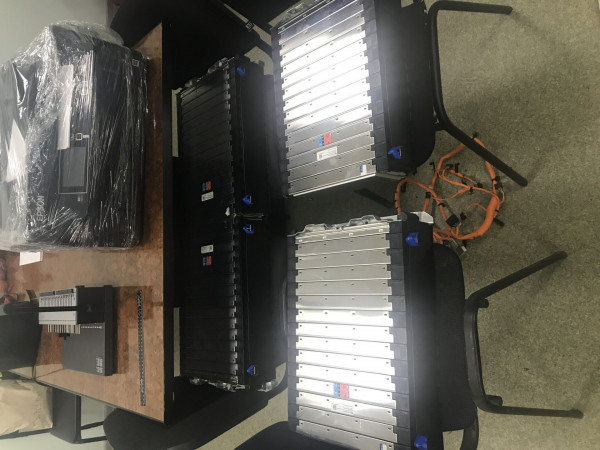

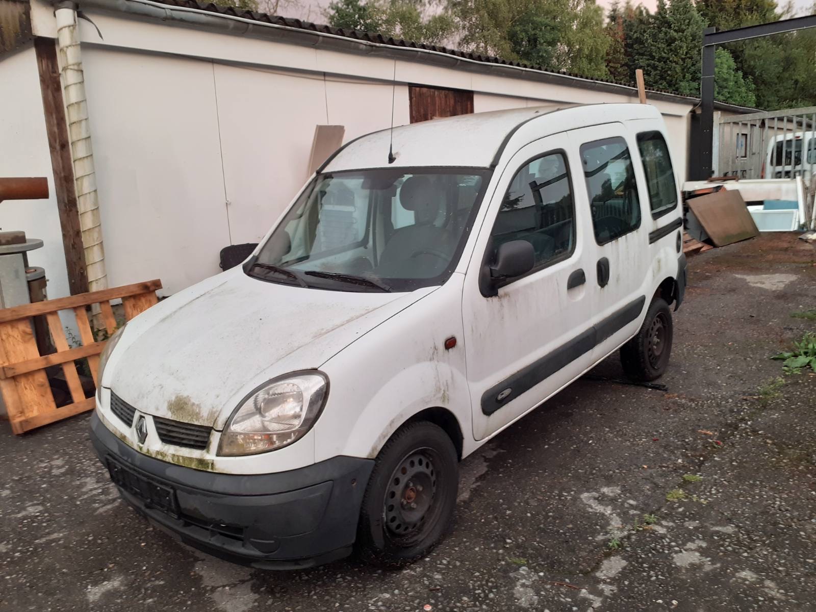

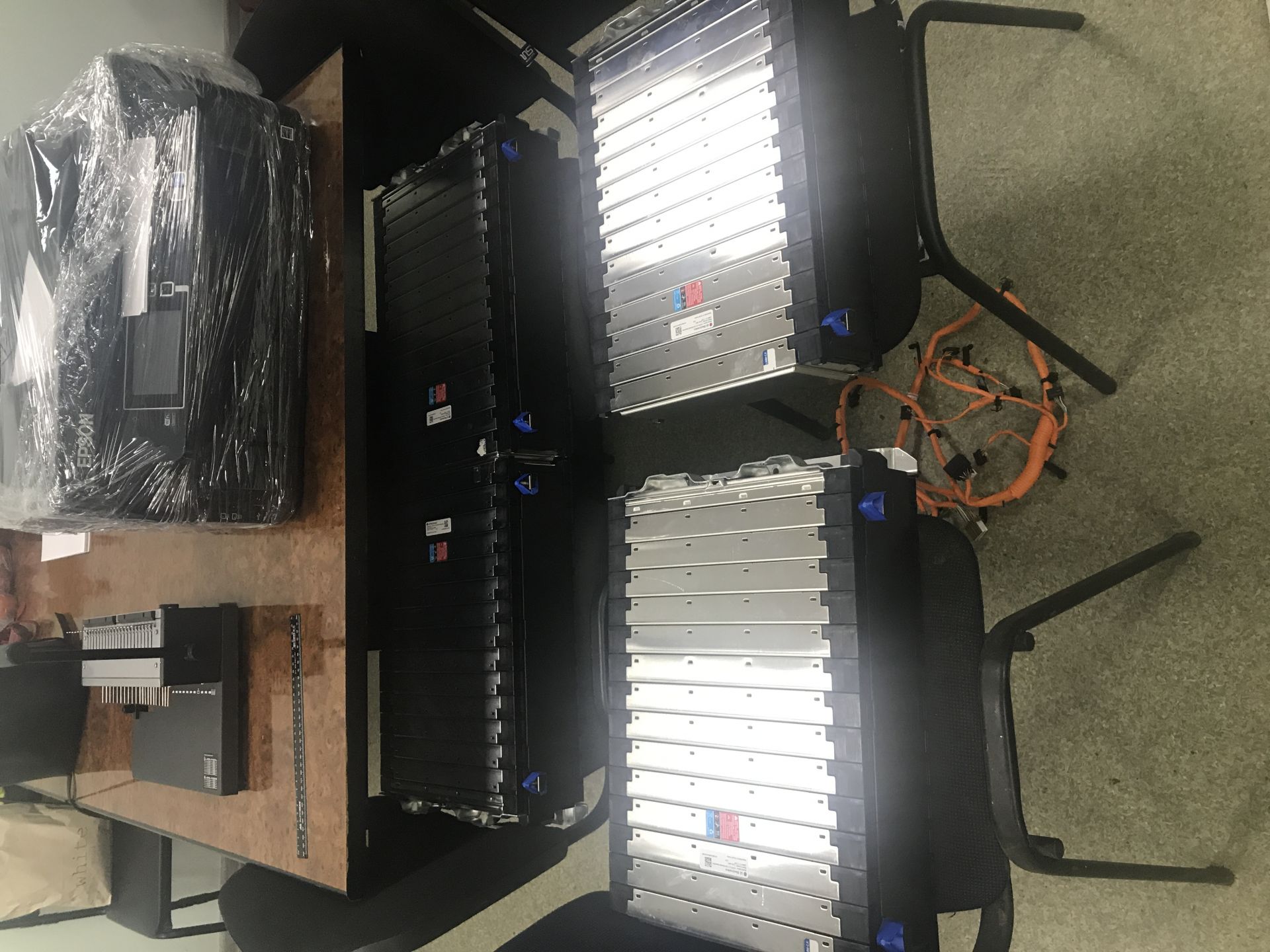

Ещё нечего фоткать! Только вчера купил 4 модуля 10S от болт да и грязи там полно, всё разобрано и друг на друге(
Отмою, отчищу и сделаю фото)

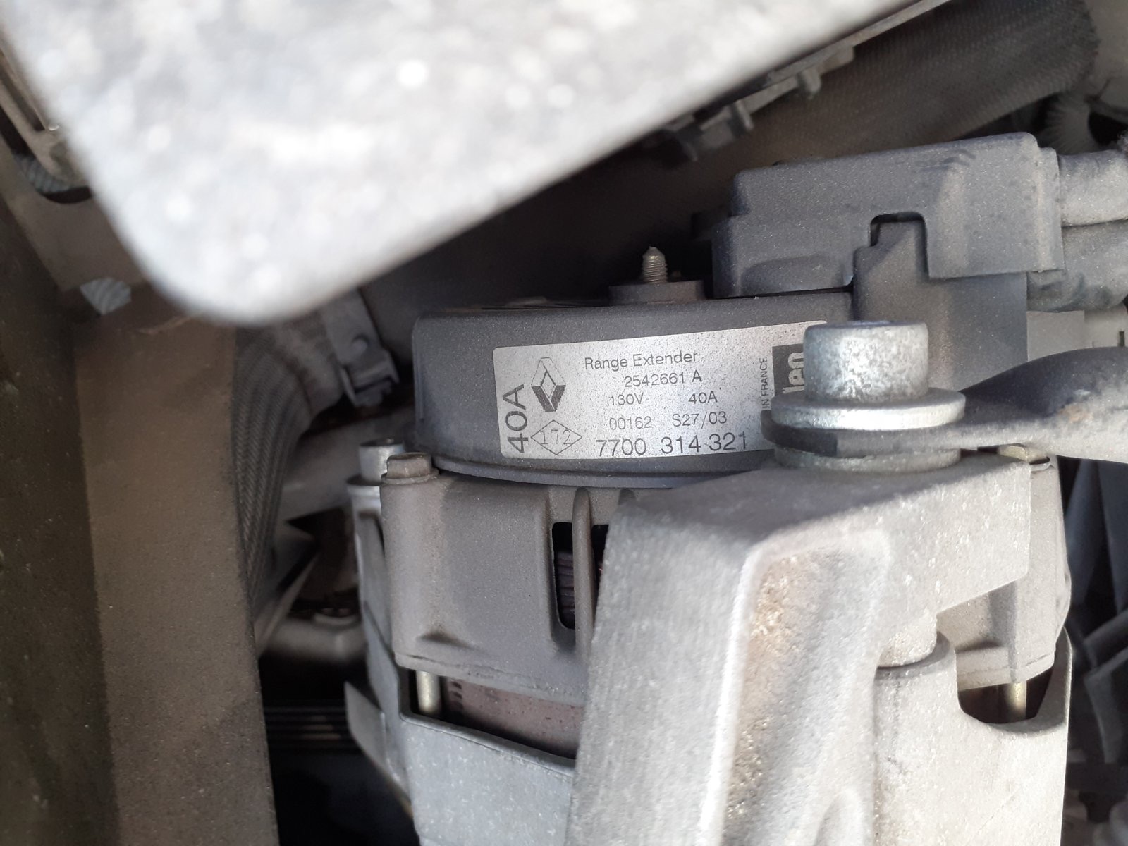

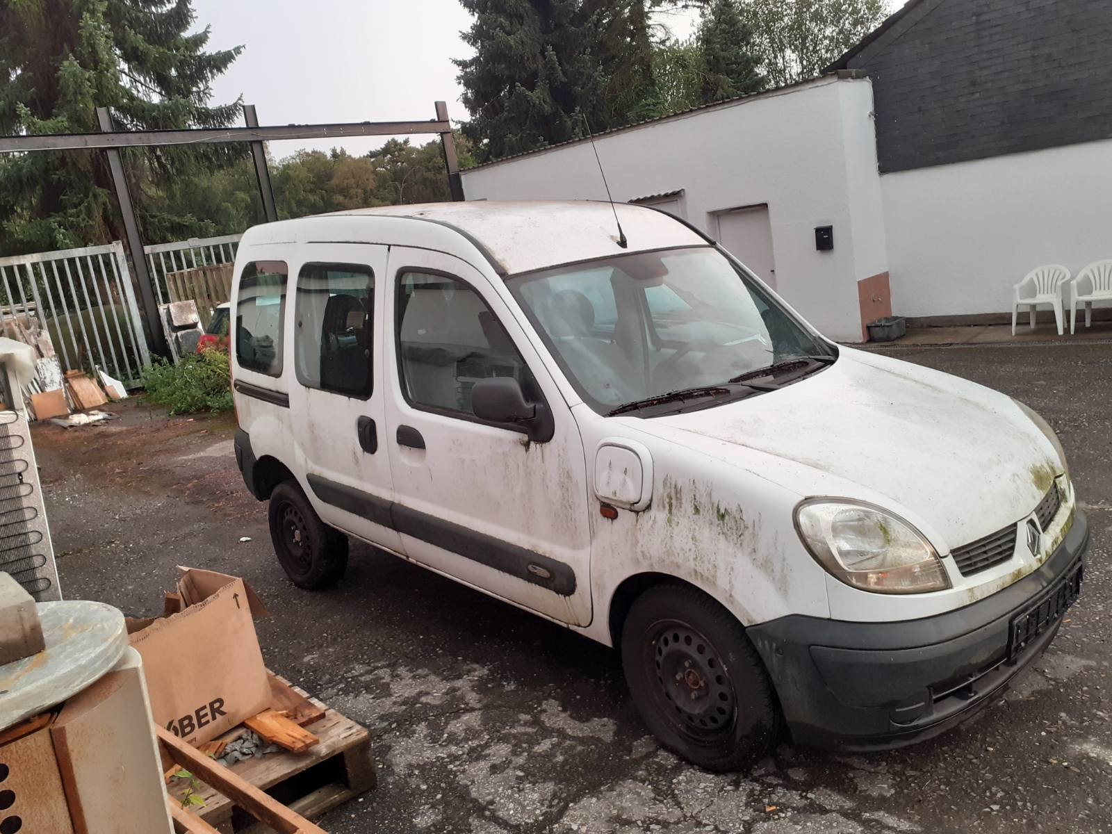

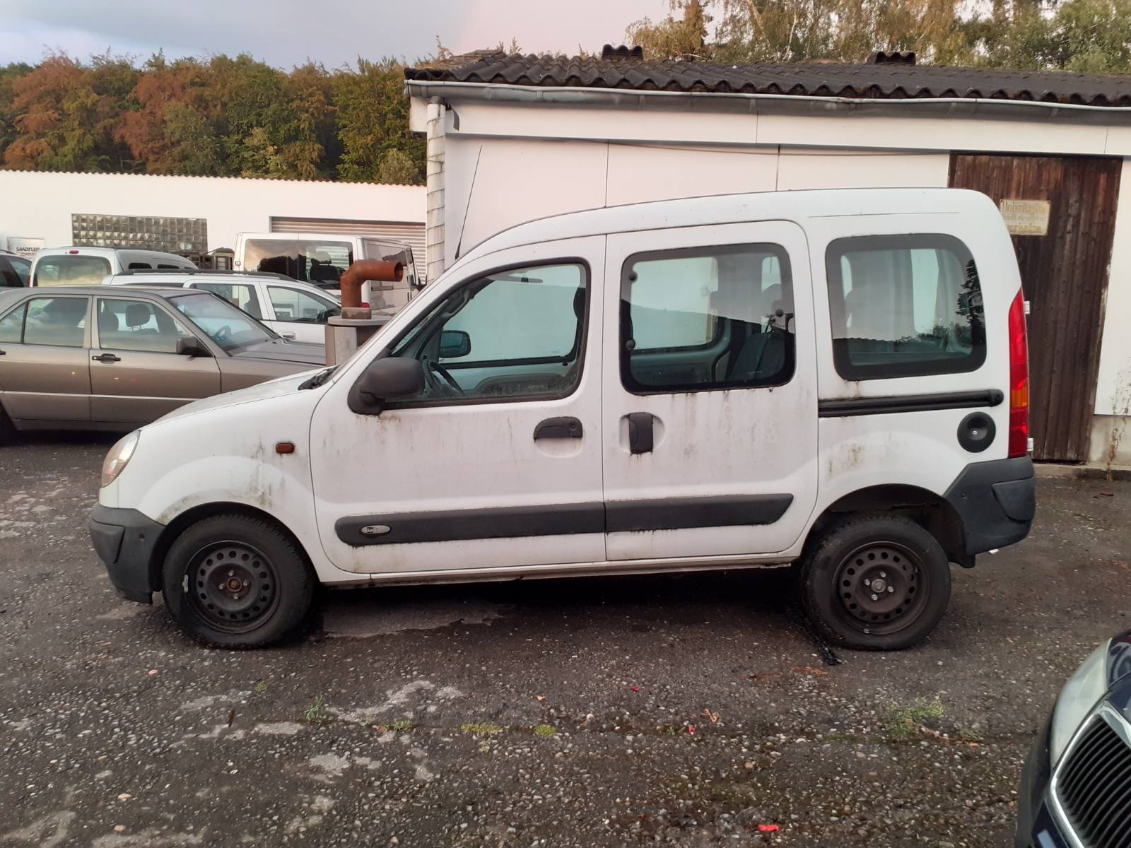

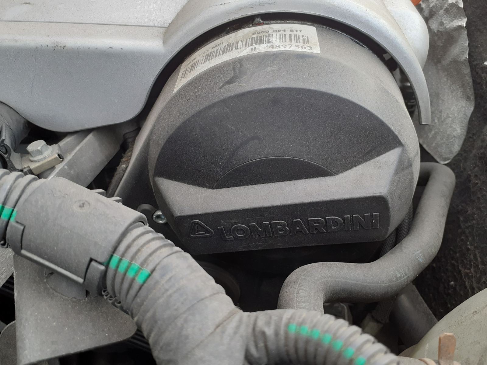

Sasha писав(ла):
что подойдёт долговечное вместо кулеров 2шт?
Я брал аналоги на али
https://aliexpress.ru/item/32965926425.html
P.S. А вообще так тему не оформляют. Ни описания, ни фото....
50679371-9301-452F-B686-37F4A61DF172.jpeg [ 367.6 КБ | Переглядів: 13623 ]
E96DC14E-970D-490B-96FE-194B733761B7.jpeg [ 401.55 КБ | Переглядів: 13623 ]
E6E06955-D605-4374-B69D-5FA77F55831B.jpeg [ 294.6 КБ | Переглядів: 13623 ]

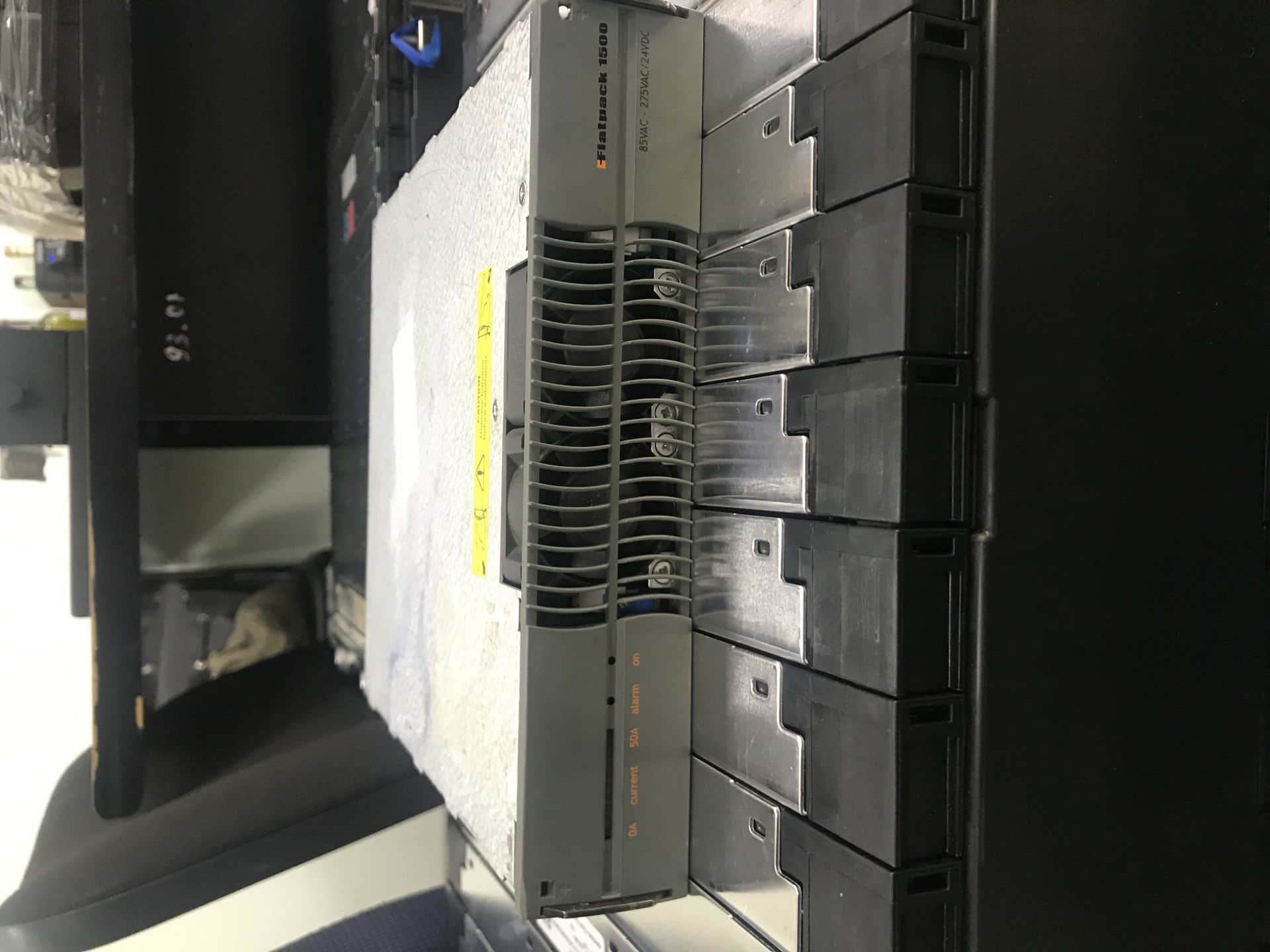

Решил по совету друзей поставить не дорогую дисишку! Дорогую успею всегда))
