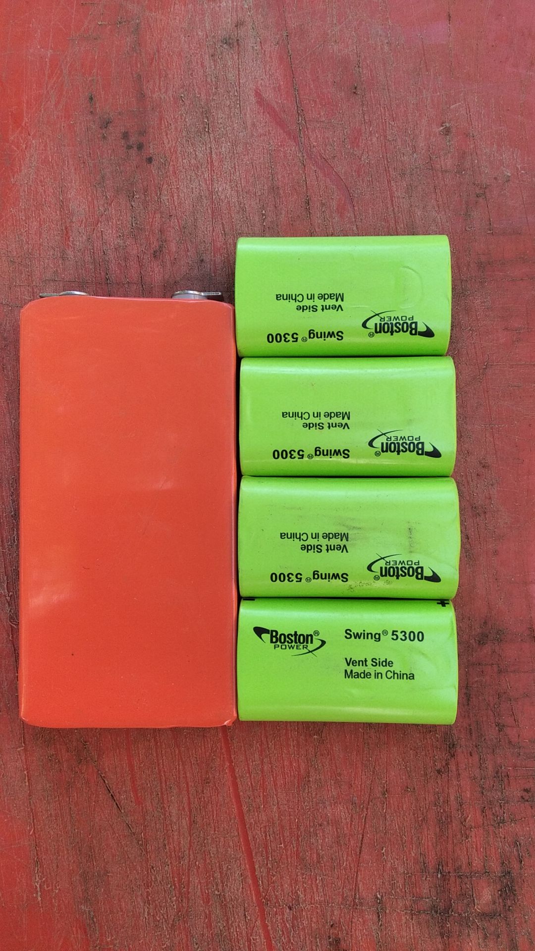

Polevik писав(ла):
Vitalii тебе никто зарядку не подскажет, пока ты с аккумуляторами не определишься.
350Вт Х 2ч = 700Втч это необходимый твоему самокату аккумулятор.
700Втч/4ч/36В=4.86А должна быть зарядка, чтоб она походила на зарядку.
700/15= 46 км пробіг на такій акб. Не кожен електровел таку має. Розміри будуть чималенькі .
В самого зараз призматики 14ач ( на фото оранжеві) , батарея 13с. Вистачає з головою. Призматики простіше збирати, для порівняння поряд бостони , майже еквівалент поизматика
