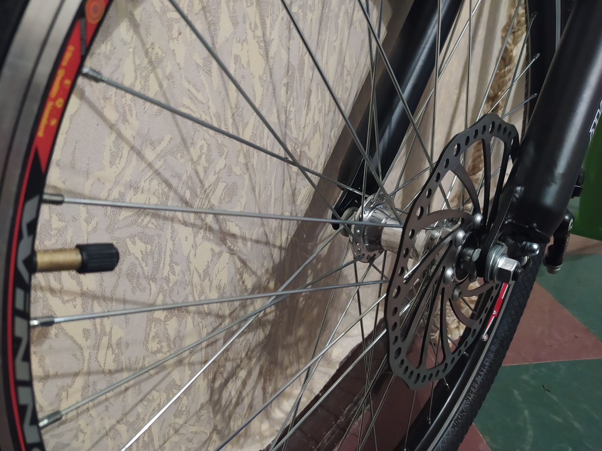

Вот и подходит к концу комплектование механической части "миниэлектромота". 20" колеса оказались проблемными, Остановился на 24. В моем мухосранске не нашлось и таких в сборе. Есть люди, которые спиццуют, но решил попробовать сам. В итоге прилагаю фото. Хочу узнать у опытных, будет ли ходить с такой спицовкой. Передний тормоз - дешман. Только для того, что бы слегка притормаживать. Нагрузка будет маленькая. Спицевал первый раз в жизни. Биение/Яйцо - около 1 мм. Возьму с работы индикаторную стойку - думаю выведу до соток. Цимес в том, что с одной стороны классические 3 креста вышли ( через 3 отверстия) а на другой стороне - через 2 ( там где диск). При попытке через 3 - не хватало пары мм спицы, да и спица шла на изгиб через другую. Стоит ли перебирать колесо, или все же не стоит?

По фоткал обе стороны подробнее

Для дешевого обода на ашан-вилці піде {!_!}

Derfo писав(ла):
При попытке через 3 - не хватало пары мм спицы, да и спица шла на изгиб через другую?
Якщо спиці однакові і втулка з обох боків має однакові діаметри можливо одну половину втулки почали спицювати не з того отвора. На обидвох половинах втулки отвори зміщені одне від одного а не в одну лінію...

Гарна стаття по спицюванню колеса http://caravan.hobby.ru/materiel/wheelbuild-ru.html
Калькулятор довжини спиць https://www.e-spokes.eu/spokes-length-calculator.html

На ютубе наглядные поэтапные видео спицовки колес, посмотри и переспицуйся если есть желание, а можешь так оставить ничего там критичного нет. Как спицевать мотор тоже там есть, хотя можешь и сам, опыт то уже имеетсо :)

Переспицуюсь когда будет прокол/замена покрышки. Все равно мотор и АКБ только зимой будут
