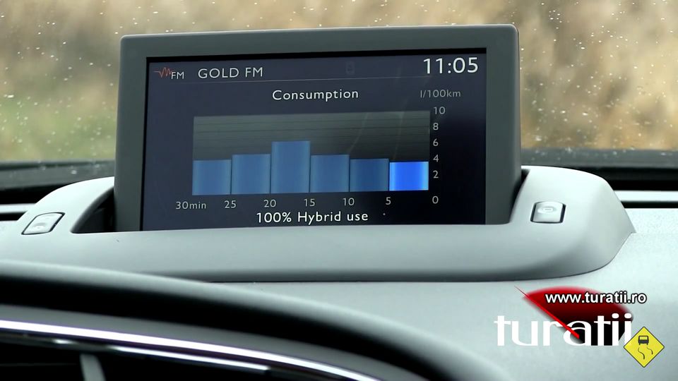

Расход:
Screenshot_2016-08-14-12-40-04.png [ 1.08 МБ | Переглядів: 25576 ]
Постоянно вижу ступеньки на видео от разных владельцев, что показывает повышение расхода при зарядке акб от генератора и понижение расхода при отборе энергии с батареи.
