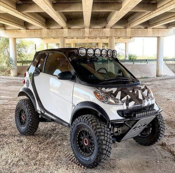

Колёса можно большие, если избыток момента есть
20200909_144400.jpg [ 387.09 КБ | Переглядів: 41137 ]
