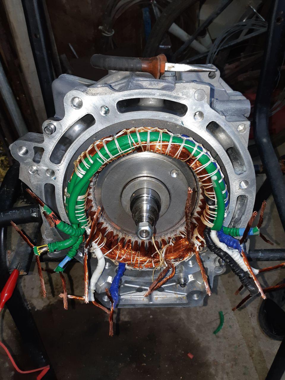

добрый день! задумал проектик на этом моторчике. пока тестовая таврия-каблучек с родной 5-ступкой кпп.
На текущий момент пока пилится переходная плита решил разобрать EM57
В общем у него по 4 обмотки на каждую фазу впаралель. сумарное сечение каждой обмотки 4 квадрата. от 100 ампер уже греется до горячего, от 140 палец за минуту печет.
Переключил его в треугольник все обмотки впаралель - вышло при 90 вольтах питания 3000 обмин - вполне юзабельно. но это вышло безсенсорным управлением.
Вопрос - каким должен быть фальшротор? 8 магнитиков и три холла(у меня контр только с холлами работает но умеет ослабление поля) - если ктото уже делал фальшротор на лифмотор - отзовитесь скиньте фотку?
планируется установка двух контроллеров по 500 фазных ампер но уже понятно что от такого тока ему быстро очки повылазят - очень масивные лобовые доли ничем не охлаждаются...может масла в него залить?
Коментарій до файлу: лифмотор подготовлен к выводу обмоток наружу

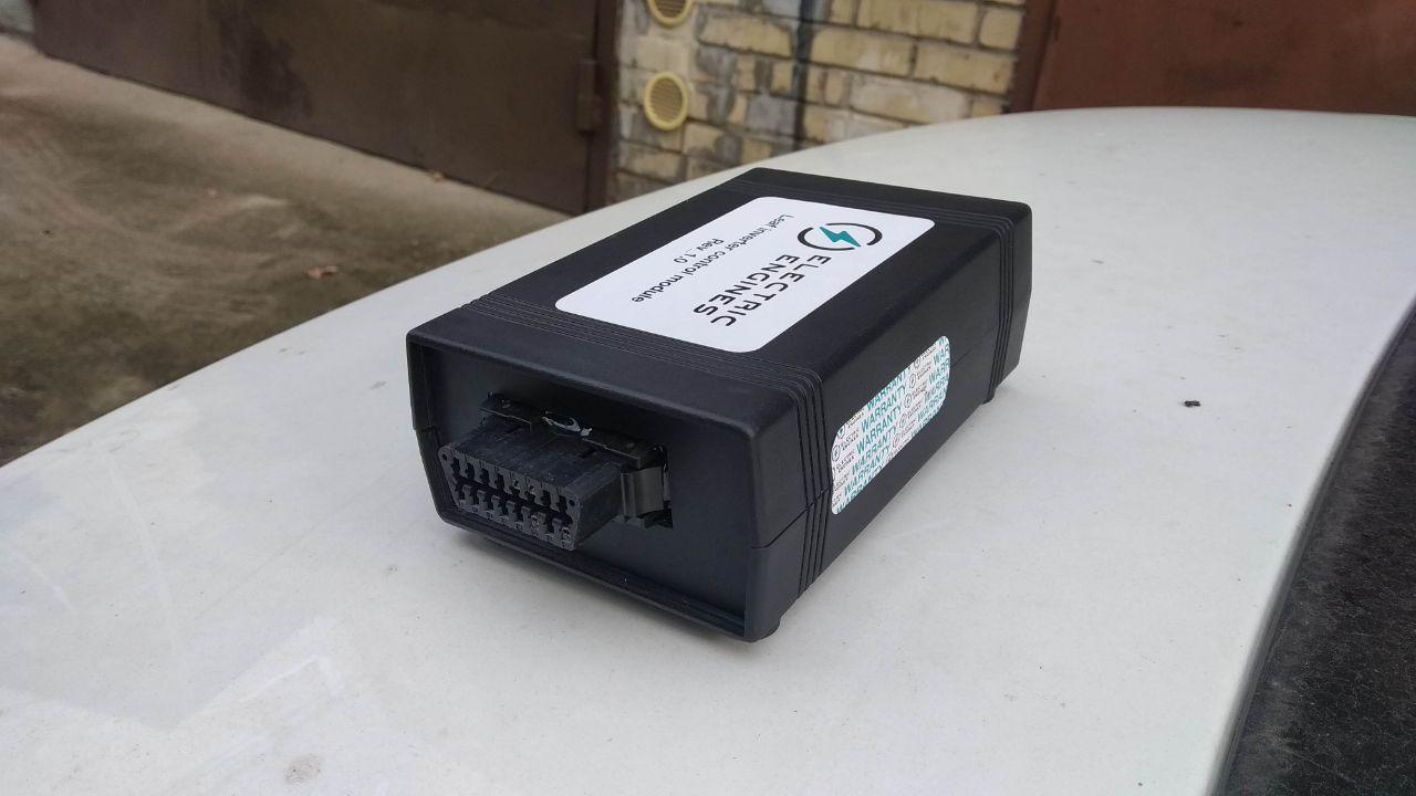

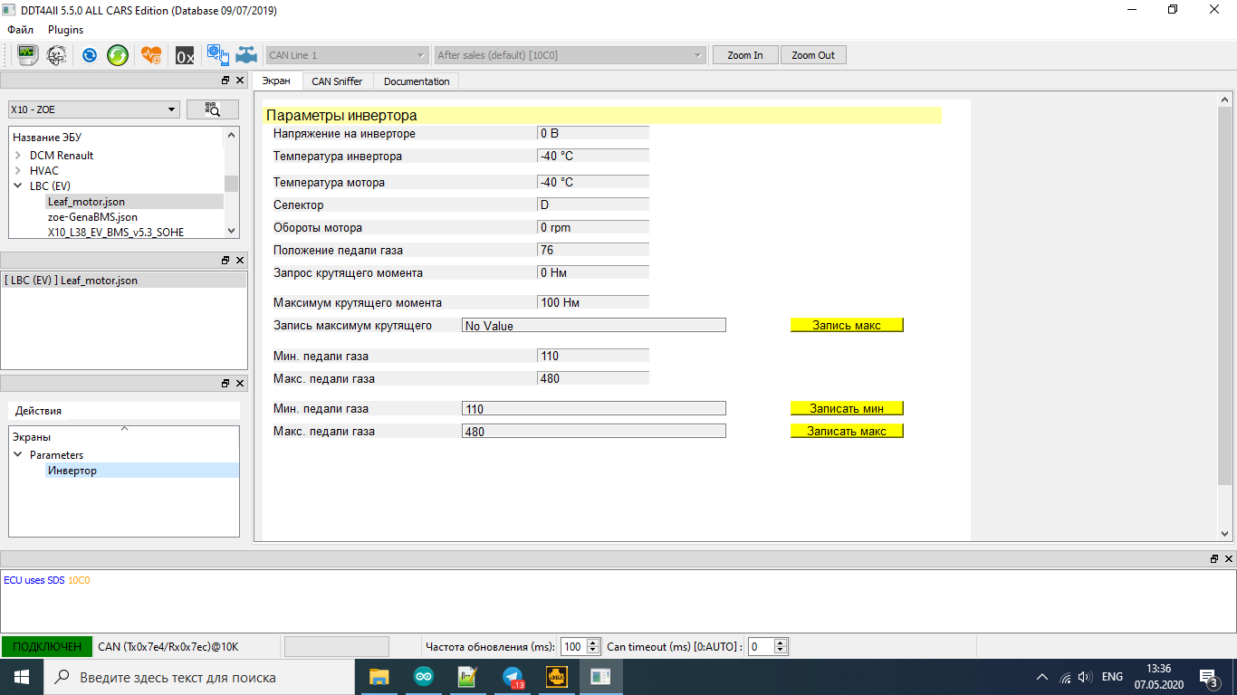

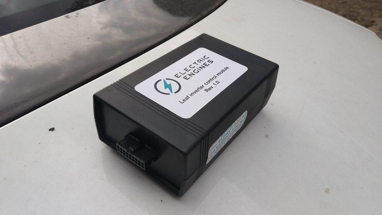

Готовое решение по запуску лифовского мотора, на штатном инверторе.
Уже обкатал на горби, мощность рекуперации крутая, тормозом можно не пользоваться. Еще нужно написать алгоритм чтоб она включалась по нарастанию.
Идей по реализации новых функций много, буду постепенно софтово добавлять их.

В охлаждающие патрубки двигателя однозначно нужно залить тосол. Иначе эти полости становятся хорошей теплоизоляцией как в термосе.
P.S. clawham, создавайте тут свою тему про Таврию. Очень интересно.

Дмитрий_Липко писав(ла):
и что прям от 90 вольт на штатном инверторе?
А режимы педали газа какие есть? есть чисто тяга и чисто скорость? а есть настройки пидов для скорости? а есть абс и антипробуксовка? а может есть зарядка через двигатель как через индуктивность наподобие адапто? а приборная панель тоже есть которая и пробег предсказывает и токи параметры скорости напряжения и 100500 других полезных электромобилисту параметров выводит без танцев с бубном? а ослабление тоже есть? чтоб на полностью разряженой батарее скорость максимальная была такой же как и на свежезаряженной? а дотормаживание и удержание на месте тоже есть? а плавное ограничение не только батарейного тока и фазного а 12 разных режимов с любыми изменениями поведения - будет ли тормозить отпусканием педали, будет ли дотормаживать при полностью сброшенном газе, будет ли дотормаживать активно на нулевой скорости, настраиваемые ограничения фазного батарейного мощности и макс оборотов на каждый режим! кривые датчика педали газа, тормоза, аналоговый и цифровой реген, выход для зажигания стопсигналов при регене выше определенного порога и 10005000 других фишек ядреного контролллера там тоже все будут?
а нет самая главная же фишка - он кудато поедет при повреждении проводов с энкодера? безсенсорный режим же тоже есть да? а цена? два ядреных по 500 ампер стоят итого 600 уе а сколько стоит ваша коробочка + коробочка от лифа - собственно сам контроллер?
Зачем это писать? реклама? ну так купить же реально нереально. я пол года искал где купить реально удобную рабочую проверенную такую коробочку и пришел к выводу что или лифконтроллеру логическую часть на ядреную плату менять или....вариантов просто нет.
я уже молчу про зарядники на 380 вольт. ну или тогда прийдется всю проводку от лифа тащить а значить и чадемо будет и тогда смысла в вашей коробочке опять нет....ну как-то так...
