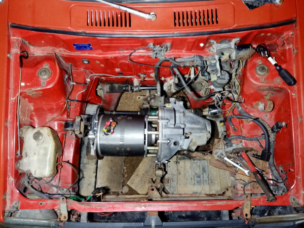

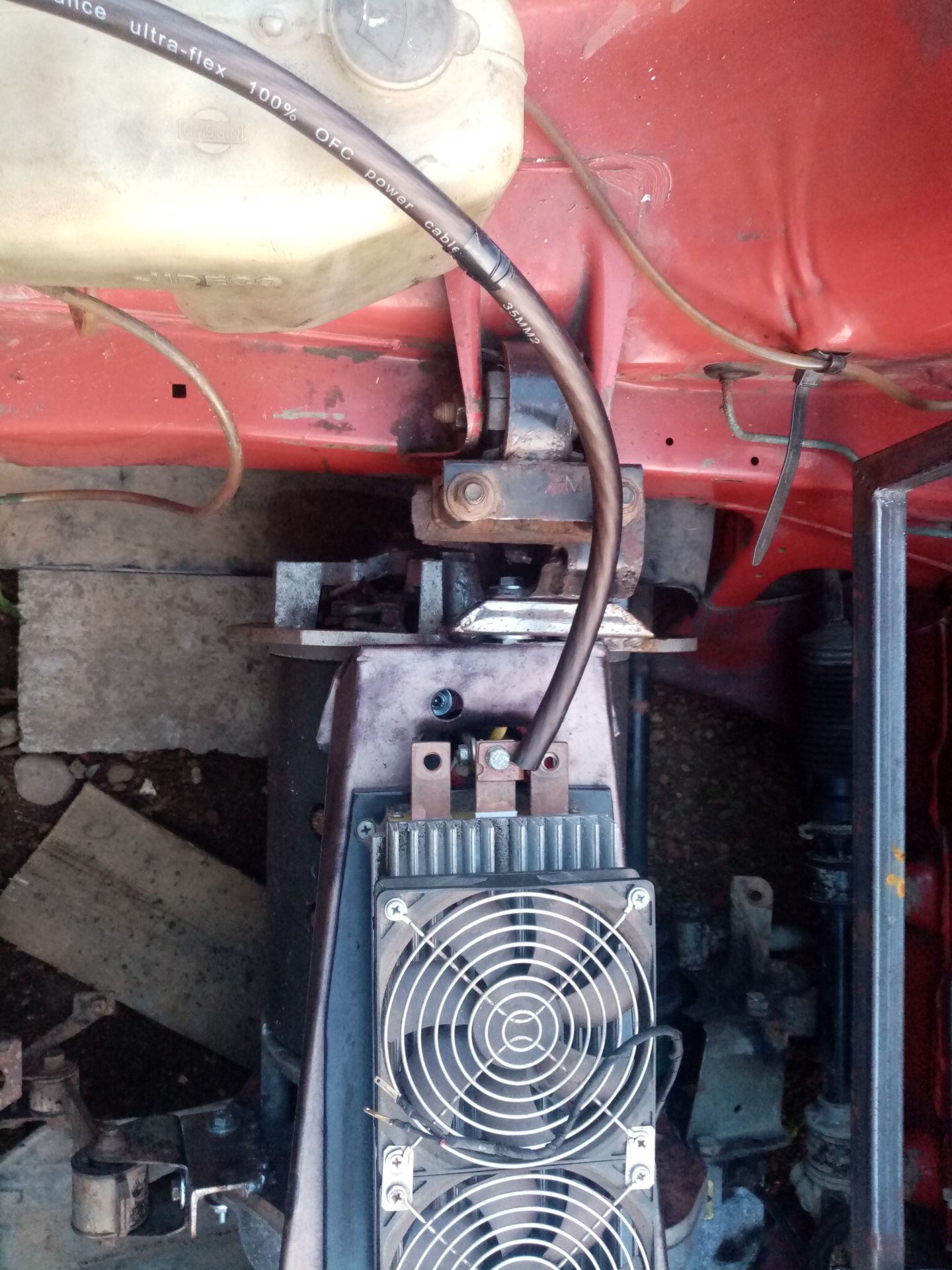

электрык на аснове Nissan Micra першага пакалення.
Звычайны набор :
двігун дс 3.6 абмотка 2+2
Кантролер "Рамантыка" 200в 360а
Акб 32S 6P volt
IMG_20200908_231745.jpg [ 476.39 КБ | Переглядів: 8858 ]
IMG_20200908_222732.jpg [ 454.06 КБ | Переглядів: 8858 ]
IMG_20200904_222448.jpg [ 265.1 КБ | Переглядів: 8858 ]
IMG_20200908_193010.jpg [ 244.04 КБ | Переглядів: 8858 ]
IMG_20201019_174638.jpg [ 332.55 КБ | Переглядів: 8858 ]
IMG_20201025_154231.jpg [ 479.8 КБ | Переглядів: 8858 ]

Очень интересно! А акб поместятся в багажник? или под капотом тоже будут? Какая ёмкость одного элемента?
Ждём продолжения.

SerNeo, у меня есть несколько вопросов.
У меня такая же комплектация, как у Вас, только авто - таврия и батарея на 98В.
Вы уже ездили на Nissanе?
Какие настройки контроллера? Если возможно, будте добры, приведите скрин программы настроек контроллера.
Зараннее благодарен.

Прывітанне, АКБ пакуль будзе толькі ў багажніку. Элемент 3,6 в ≈12 а/г Нісан пакуль не ездзіў.
