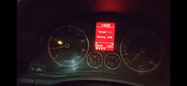

Dream Tractor писав(ла):
-стрелка топлива показывает SoC?
На 10 секундном видео видно,стрелка на 0, но есть текстом состояние SoC.
Screenshot_20201103-051903_Photos.jpg [ 70.11 КБ | Переглядів: 34159 ]

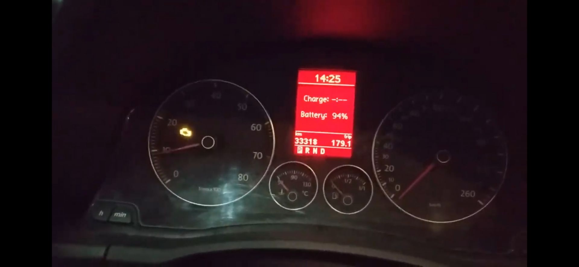

DeLike писав(ла):
Есть и такое фото, судя по пробегу на приборной панели, сделанное намного позже:
https://lh3.googleusercontent.com/pw/AC ... authuser=0

Да, с стрелкой уровня топлива много гемора, ибо в приборную панель заходит напрямую поплавок с бака, по этому пришлось делать устройство, которое с кана берет SOC и крутит электронные потенциометры.
Тахометр пока стоит на 1000, ибо если слишком большие давать, то отключает кондиционер. Хочу поменять шкалу, чтоб стрелка была расходомером.
