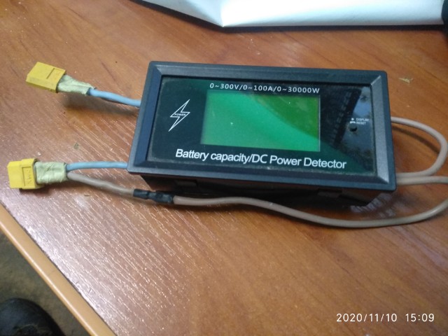

#112506Повідомлення 10 лист 2020, 14:16
Звідки: Minsk, Great Litva
Почти одинковые показания с таким вот. Разница в пару процентов. Этот вообще подключался силовыми проводами. Поставил новый и убрал лишних несколько метров силовых проводов. На фото, это уже не силовые провода, а 2,5 мм², для зарядки использую.

#112512Повідомлення 10 лист 2020, 18:12
Звідки: Харків
Дякував (ла) 4 Подякували 2
Мій електротранспорт: Ще нема
Хочу електротранспорт: Хочу зробити з Opel Kadett
Litvin писав(ла):
Если честно - ничего не понял... Зачем измерительный прибор подключать силовыми проводами? Шунт ставится между потребителем и батареей и соединяется с прибором тонкими проводами.
