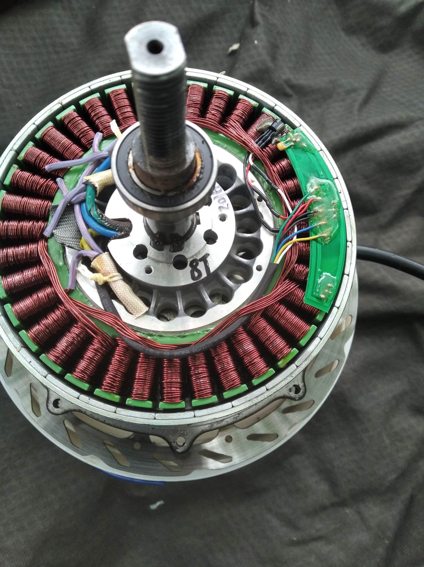

Кину фото 1000-го мака з намоткою 8 т, за 4 роки з обмоткою нічого не сталось. Муфта тільки почала проскакува и.Споживає батарею він дуже сильно , бо підключення трикутником.
За сезон продав до десятка 600 вт китайських редукторних движків. Притензій не було. Також був бафанг 24в 200 вт, клієнт задоволений.

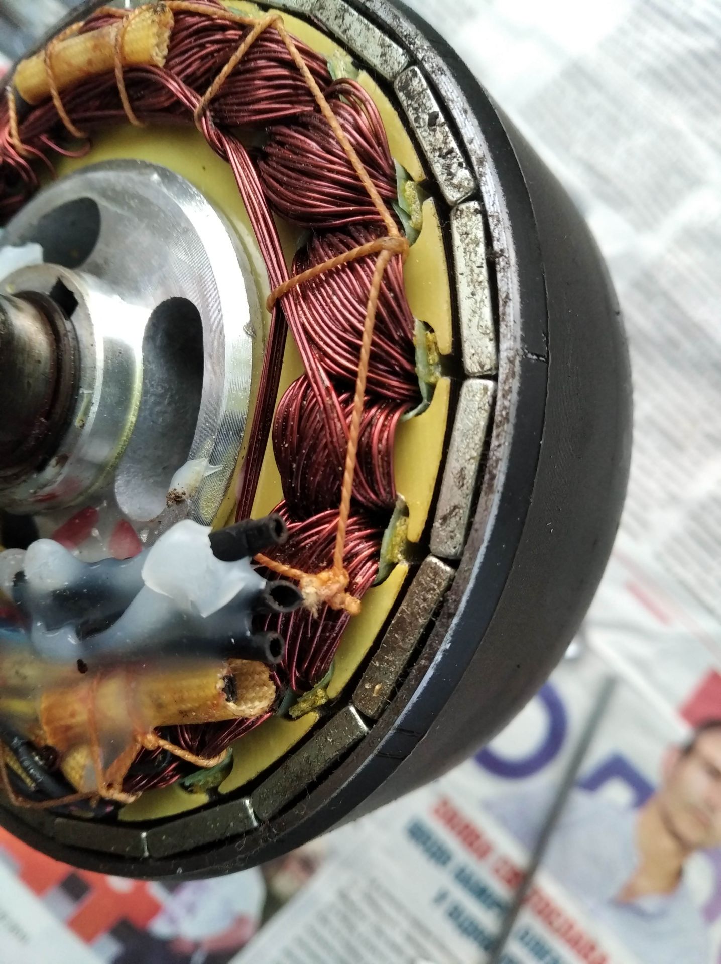

Це фото б/у китайця, не дивлячись що він не новий , але всередині стан гарний.

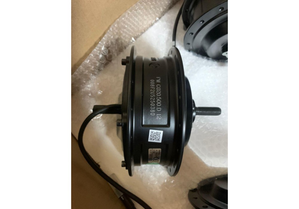

Коментарій до файлу: з якого краю повинно бути маркування, щоб зрозуміти скільки витків?

Один пише про відсутність сальників, ви пишете про присутність...кому вірити
Я про мк безродні ,тобто не брендові. В них сальники є. А максуси то бренд на них цінник і в Китаї накручений.

Что в руках держал, за то и пишу.
Там написано на моторе - 12 витков.
