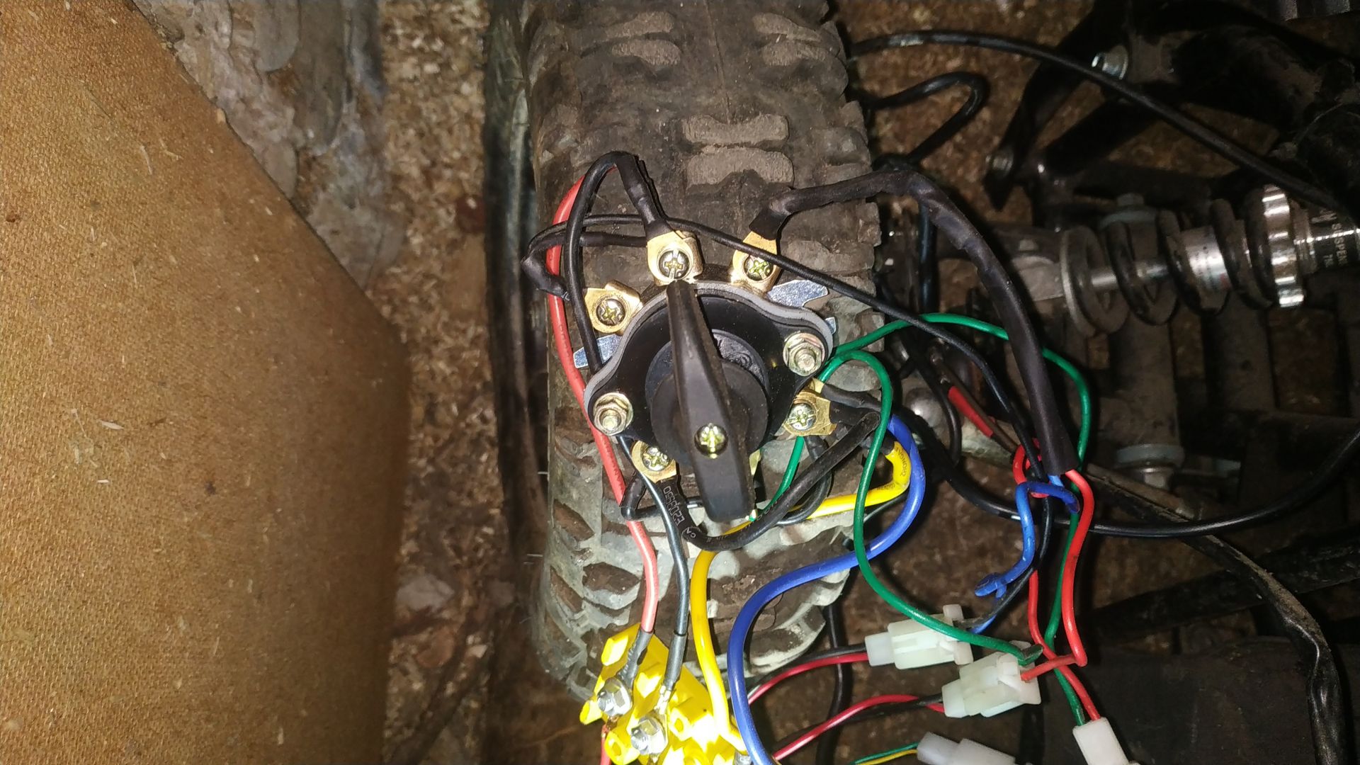

Перший . не получаться в мене запустити контролер мотора YKBYCY12, точніше не зміг знайти інф. за , що відповідають 4 дротика в окремому кембрику чорний 2 шт, оранжевий та жовтий . Пробував їх прозвонювати , міряти потенціал який небудь відносно мінуса та плюса немає нічого. Думав можливо то для додаткової блокіровки, (пробував через ламкочку коротити їх, ні ) , думав що це для обмеження швидкості (L M H ) але там три дротика ... не розібрався.

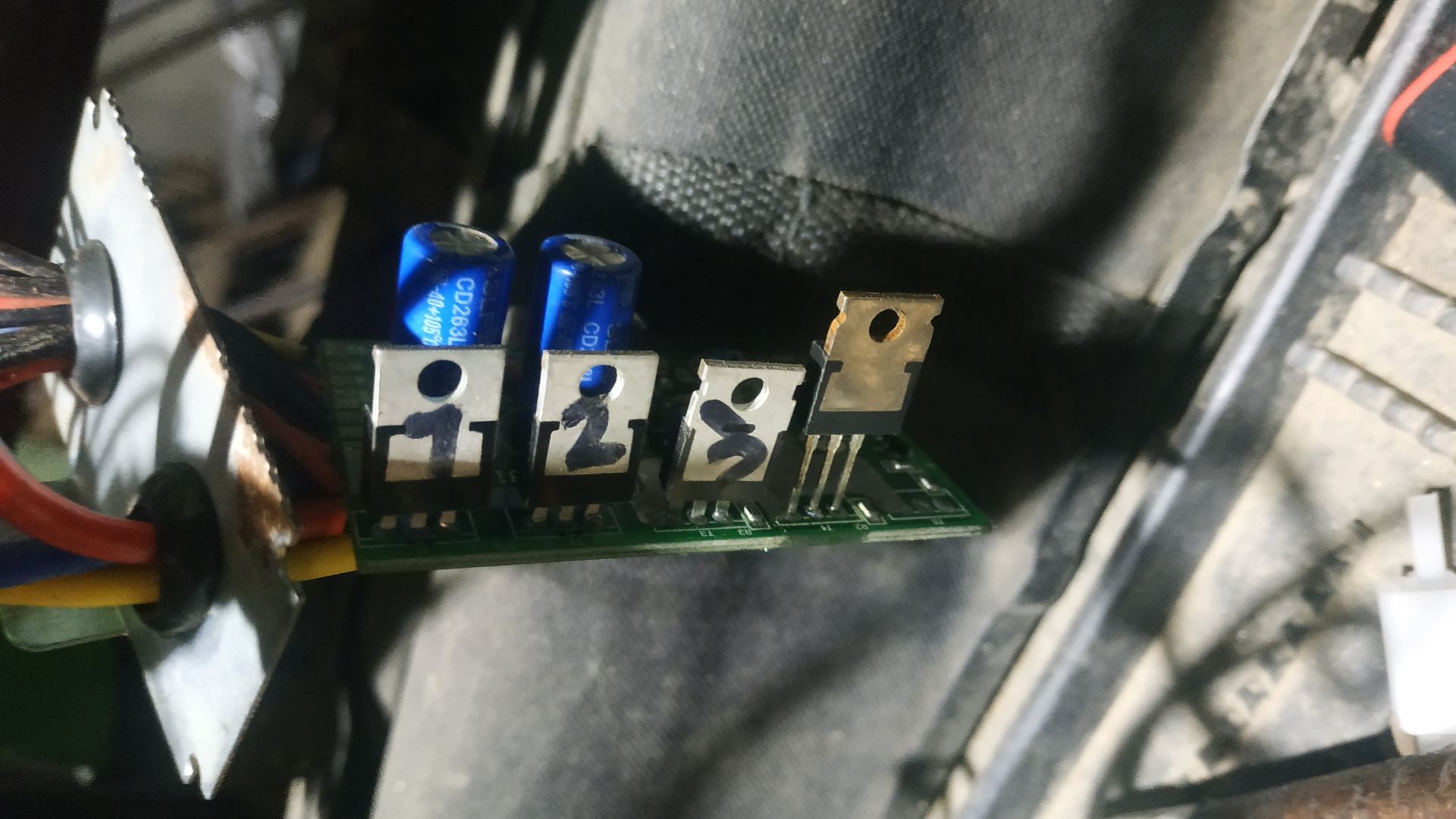

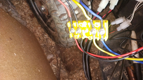

Другий пунт це проблемка з перемикачем напрямку руху. Так як новий контролер не получилося запустити вирішив глянути, що з старим. Він розібраний , при підлюченні живлення мотор стартує на повну .Оглянув а там один транзистор згорений, такого самого не знайшов установив з початку один 3710 контролер запрацював , тоді замінив і другий . Після ремонту контролера виявлено що при включенні перемикачем напрямку (буду далі як можна писати галетник) в перед колеса крутяться "на зад" (подумав не біда перекину полярність), галетник в нейтраль , пробую газку колеса все одно крутятся на зад, тільки галетник на на задній рух , колеса так само крутяться для руху на зад але в добавок виникає сильне навантаження на проводах з контролера зарядка :wallbash: , за пару секунд плавятся провода.
- переключив галетник в перед , відключив розєм з зарядки , міряю по опору с сторону від контролера немає нічого (передні фари вимкнено, індикатори R N не світятьсятоже треба буде розібратися ), гелетник в нейтраль, то саме , галетник "на зад" то саме. Потім ще перевірив напругу, нема нічого , а чому провода плавятся ...???
- галетник був куплени та замінений (не мною), той хто міняв , казав шо дротик до дротика замінив. Щось напутано. Може хто має схемку контактів такого пемикача поділіться пожалуста.

Щосьдуже багато проводів на перемикачі, туди приходить синій і жовтий силові вихід з контра і чорний і червоний од мотора, і треба 2 перемычки-все.

Попробував я сьогодні трохи розібратися з квадриком. На перемикачі напрямку було напутано і з реверсом і із живленням борбової пережі. Все поправив , з старим контролером працює.

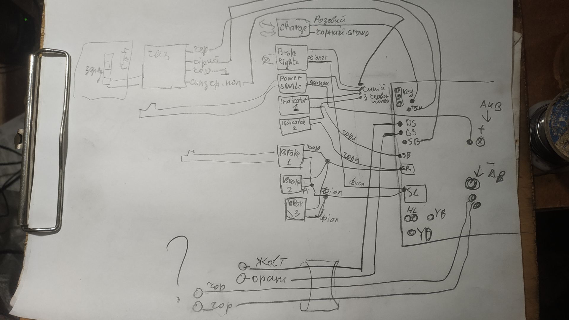

На цьому все , бортова мережа знеструмлена , на ручку газ не реагує. При замірах розєма Charge (з якої живилася бортова мережа) контролер видає 2,5в (якщо вимкнути запалювання напруга зникає). Можливо , що для бортової мережі використовується не розєм Charge а Indikaror ? Діод цілий, катод в сторону плати (фото).
Ті загадкові дротики на контролері позначені як DS та GS :wallbash: , куда їх підключати підскажіть.
Я намалював , що куда підключено, може щось не так (фото)?

Якщо можна детальне фото проводів, розємів і плати куди вони підключені. У китайців стандартів нама, тому потрібна інтуіція, а без детального вигляду це зробити не можливо.

Эти отдельные проводки для ограничения скорости отдельным замком.Работать должен и без них.

По мому питанню все благополучно закінчилося , по вище наданим ссилкам перетелефонував до Сашка він сказав то що в останньому повідомленню написано (за ті дротики). Після того знову почав перепровіряти фішки . ... був дуже здивований на фішці зарядка оранж. з чорним мають полярність на оборот , як контролер не згорів не знаю, поправив все за пряцювало.
