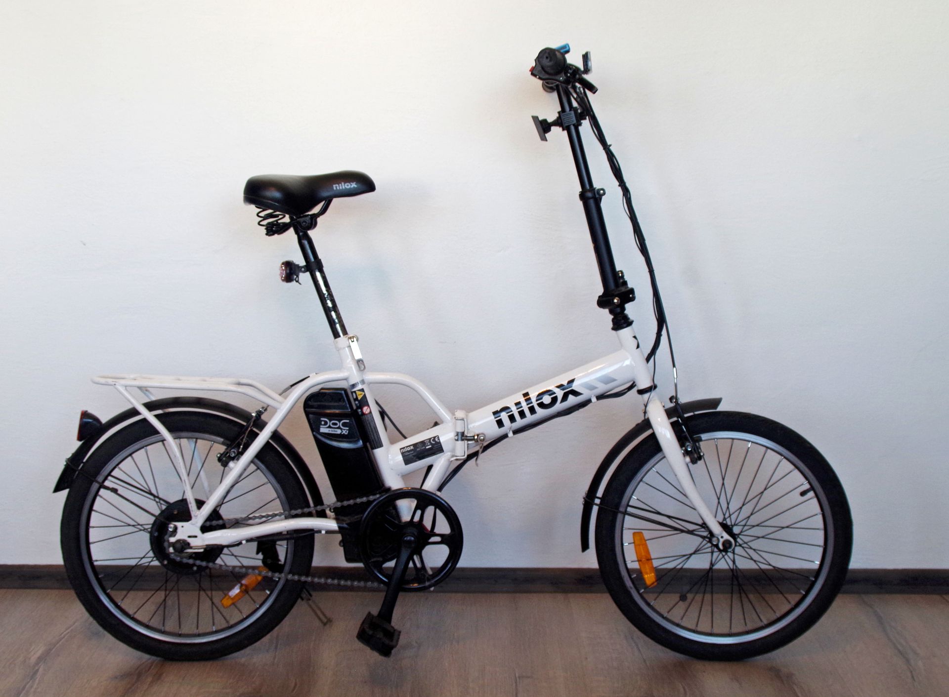

Насчёт того что вся Европа ездит на кареточниках- это заблуждение, на них тут ездят или те кто много по серьёзным горам катает или просто те у кого денег много и хочется купить самое модное. Великов на МК тоже хватает и используют их просто как транспорт. Я при случае в Германии купил раскладушку за 190 евро- поменял заднюю камеру и подровнял обод. Супруга счастлива, на одной зарядке больше 30-ти километров проезжает!Вот этот-
IMGP7651.JPG [ 251.3 КБ | Переглядів: 14383 ]
#114081Повідомлення 10 січ 2021, 17:31
Звідки: с,Малютянка
Простий велосипед непризначений для установки електро двигуна тому обов'язково потрібні підсилювачі дропаутів незалежно передній двигун чи задній.,антипрокольні покришки і ще якісь девайси і ціна буде рости ,а якщо купувати через інтернет то можуть випадково чи спеціально щось не те покласти .Встановлення акомулятора теж буде задоволення ще те ,тому що гарний корпус має гарну ціну .
