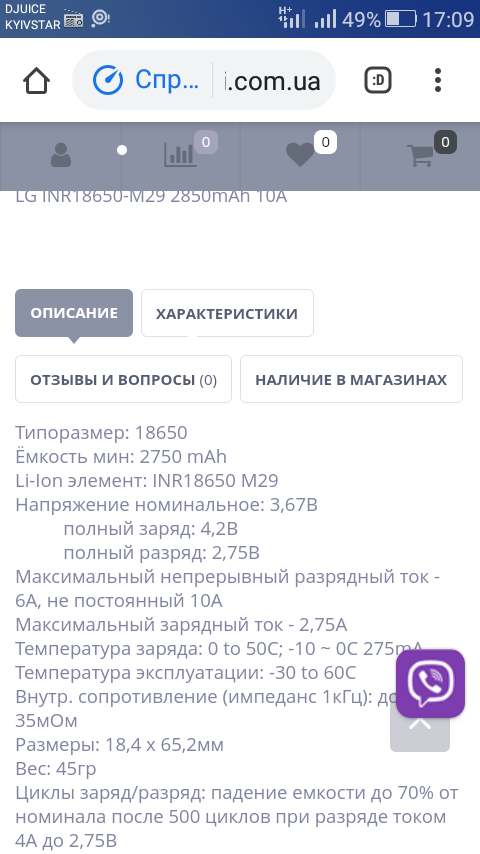

З вищенаписаного я зрозумів,що в мене йде 2С,тут мені пропонують акум з банок LG 29м,були рік на консервації,плата бмс на 30-35А,недорого,чуть більше двушки,може бути норм?
Залежить від конфігурації батареї, ці LG банки трішки кращі будуть ніж ті самсунги що зараз в батареї.
Якщо нові, то може і попрацюють деякий час, але внутрішній опір трішки завеликий.
Для хорошої динаміки, бажанно щоб був не гірший 5...8 міліОм на секцію.
Хоча за кородоном комплектують батарею 10s4p саме на подібних елементах і нічого.
