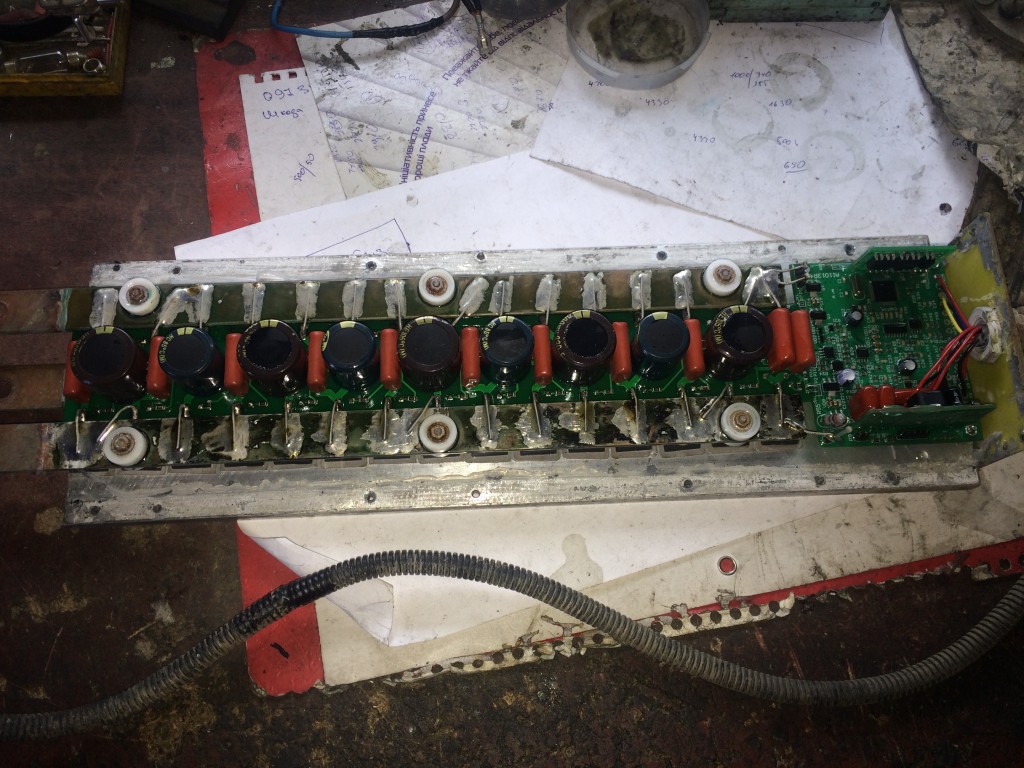

Может ли скрываться причина перебоев с контроллером в его расположении в грязной зоне под машиной? Зимой на дорогах много соли. Контроллер нагревается и остывает, затягивает внутрь себя соль вместе с воздухом, та разъедает плату и трындец контроллеру?
Мне ранее уже озвучивали этот вариант - сейчас спецом вскрыл контролер(который кстати перед установкой тоже вскрывал и заселиконил обычным бытовым герметиком "водо-морозостйким"), и он внутри такой,каким его закрыли,-никаких признаков пыли,влаги,окиси {!_!} .

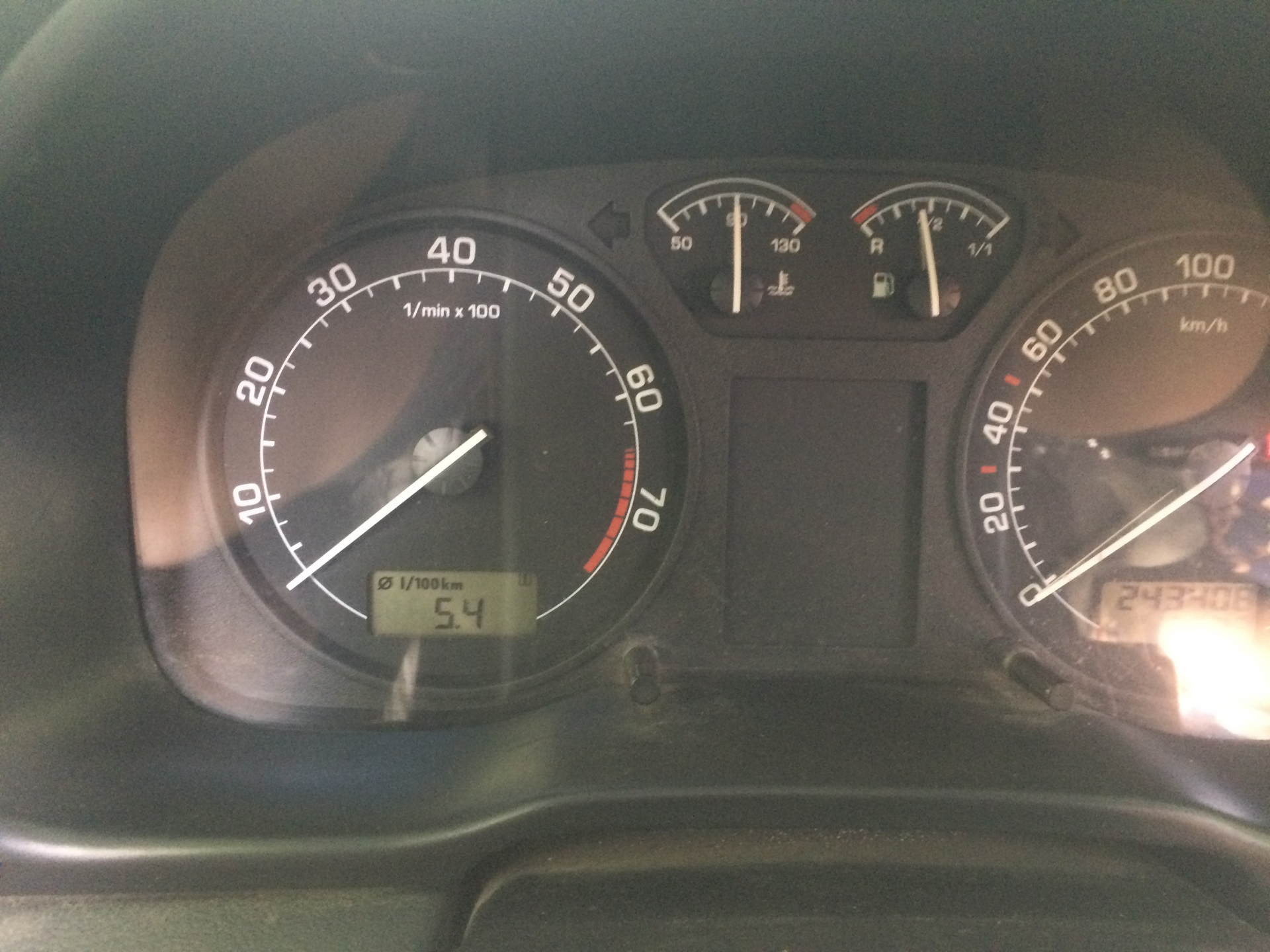

Ездите на половине газа?
У меня низкое напряжение АКБ я основное время катаюсь с тапокй в пол.
Как понимаю это самый комфортный режим для контроллера ибо он полностью открыт. И КПД всей системы в целом.
Алексей,если вы ко мне,то конечно не на полном газу - по городу 30-50км/ч - это 20-50А с АКБ, по трассе в среднем 60-80км/ч - это 60-120А, в зависимости от рельефа,на подьемах ток доходит до 160А, по началу пару раз тестил с поворота на подьем тапок в пол - 340А больше не видел. Я не Сева - уже нагонялся,меня как и Михайловича больше интересует экономия...даже на Шкоде езжу до 100км/ч и стараюсь ставить рекорды экономии..
