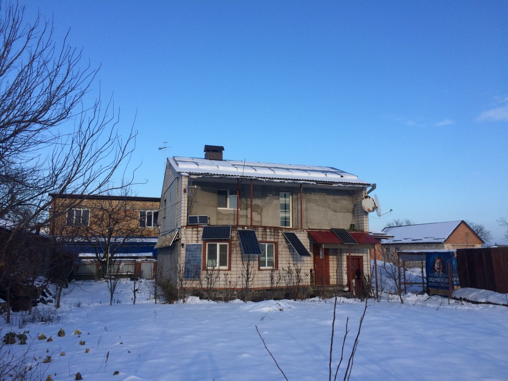

Пару дней назад был чудесный солнечный день. {!_!} Солнечные панели,который удалось очистить от снега работали на УРА, а вот СЭС 5кВт под снегом практически ничего не давала :?

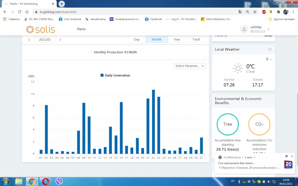

Гога,. Каких киловатиков Ви заполучили за январь ?
#115016Повідомлення 09 лют 2021, 15:01
hrpankov писав(ла):
Goga65 писав(ла):
Пару дней назад....?
Январская инсоляция с СЭС 5кВт :?

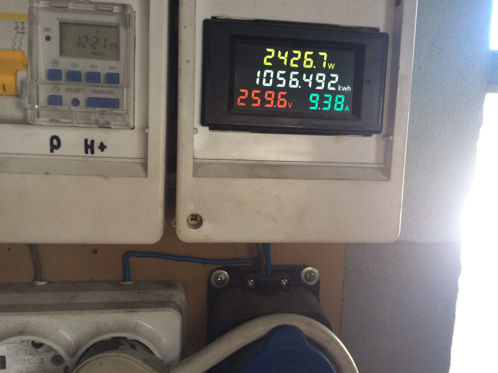

Как так может быть,что с первыми лучами солнца(первой генерацией ) - напряжение в сети увеличивается более чем на 30в :wallbash: (практически до 260в!!!) - и соответственно Grid-инвертор уходит в защиту, и прекращает генерацию!!??? :maul:
