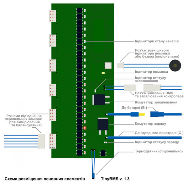

Вітаю, колеги. Вибачте, що пропадав. На це були свої причини. Тепер я знову з вами. Можливо найближчим часом буду не так часто, як на перших порах, але спробую "наздогнати упущене" :)
Тепер по темі. Версія, що описується в цій гілці форуму знята з виробництва. Її змінила ревізія 1.3. Розміри, конектори і загальна концепція залишились ті самі:
- керування зарядкою "по мінусу" до 15А у стандартній і до 30А у підсиленій.
- керування розрядом "по плюсу" методом відключення запалювання контролера (слаботочки) з можливістю навантаження на слаботочний вихід до 1,5А тривало.
Щодо "покращень", то коротко:
- організована синхронна передача даних між каналами "зверху вниз" до керуючого мікроконтролера. У зв'язку з цим змінилась і індикація на "біжучий вогонь". А також контролюються всі елементи, навіть ті, на яких чудом пропаде напруга зовсім, наприклад- наслідок неконтрольованого саморозряду. Як і в попередній версії, можна підключати меншу фактичну кількість елементів, ніж ту, на яку вона буде спроектована (замовлена) - при при підключення вона визначає потрібну кількість каналів і видасть помилку, якщо "відвалиться" хоча б якийсь канал уже в процесі експлуатації.
- поліпшена стійкість до короткочасних високовольних імпульсів на каналі. Наприклад, при пропаданні контакту між елементами батареї під навантаженням і миттєвого його приварювання назад. Зовсім нетипова ситуація, визвана виключно неякісною збіркою батареї, але все ж її врахував.
- повністю незалежне керування зарядом і розрядом, при перезаряді не вимикається слаботочка, як у попередній версії. Хоча програмно (при замовленні) передбачена можливість відключення.
- добавилась незалежна пищалка та/або світлодід (опціонально), що як і у контролерів Келлі видає "код помилки".
- добавився датчик температури (опціонально)
- введено хитрий алгоритм "повного заряду". Заряд припиняється не лише при перезаряді хоча б одного елемента, а і у випадку сягання всіма елементами напруги балансування. Тобто, якщо батарея "рівна", немає смислу її заряджати вище установленої напруги і вкорочувати ресурс, якщо напруга зарядного пристрою дещо вища і немає змоги підлаштувати.
- покращена точність балансування: на час заміру балансування (і навіть світлодіод) на каналі, який заміряє, а також на кількох сусідніх, вимикається.
- можливість "калібрувати" пороги захисту розряду, попередження про низький заряд і напругу балансування незалежно. Буде в сервісмануалі, який ще не вийшов. У попередній версії "калібрувати" можна було лише напругу балансування, а пороги попередження і відсічки по низу були зашиті програмно.

tinybms13pinout.jpg [ 165.87 КБ | Переглядів: 6848 ]
