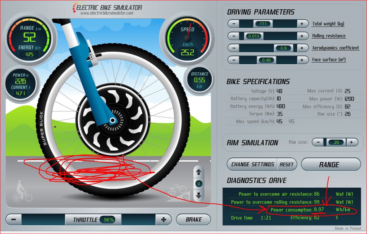

Да, вам не мерещится, вы просто приврать любите не утруждая себя доказательствами.
ffffffff.JPG [ 166.27 КБ | Переглядів: 13001 ]
Для 25 км/ч вполне достижимо и меньше 10 втч/км . В симуляторе специально ничего не накручивал, всё по умолчанию, просто выставил 25 км/ч.
Не, оно конечно на всяких криво собранных конфигах из металлолома можно и в 3 раза больший расход получить, особенно если нагрузить байк кирпичами, на тракторной резине переть против ветра по щебенке, по щиколотку в грязи взбираясь в гору Арарат. А потом вопить что наши цифры не имеют ничего общего с реальностью....

Вы по-моему что-то путаете... Когда я увидел что Andriyko, написал:
Andriyko писав(ла):
... На трехкиловаттном моторе можно вкачивать всего 250вт и ехать 25кмч и получить расход как у обычного велосипеда на редукторники, что, прошу заметить, нельзя получить ни на какам другом ноунеймовом прямоприводе 500-1000вт.
то меня возмутила фраза выделеная жирным шрифтом. Это я считаю не совпадает с реальностью.
А ваши, ТРО, выкладки с расчетами только подтверждают это.
Другими словами хочу сказать: что трехкиловатный мотор, что 600ватный, если в него вливать 250 Вт, то он и будет на них ехать, независимо ноунейм это или кваньшунь. Если кто-то проверял это на практике на трехкиловатных кваньшунях, прошу поделится информацией. На 600 ватных колесах это работает.
