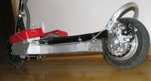

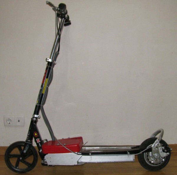

Примерно два года назад меня укусил электросамокат, с тех пор моя жизнь изменилась...
Шучу, шучу...
Электросамокат меня не кусал, но,так уж получилось, что увидел я как то в Мариинском парке одного из них, и загорелся этой идеей.
Если более точно - мне захотелось сделать городской самокат. Я, например, не люблю водить машину -предпочитаю общественный транспорт. Вот и решил собрать себе 'железного коня', которого я смогу возить с собой, чтобы он возил меня 'от метро до метро' или 'от маршрутки до дома'.
Он должен быть:
1. Достаточно легким и компактным, чтобы его можно было брать с собой (вес, приемлимый для меня ~15 кг)
2. Достаточно скоростным - около 20 км\ч
3. Должен складываться
4. И еще, хотелось бы чтобы он был, скажем так, не очень дорогим.

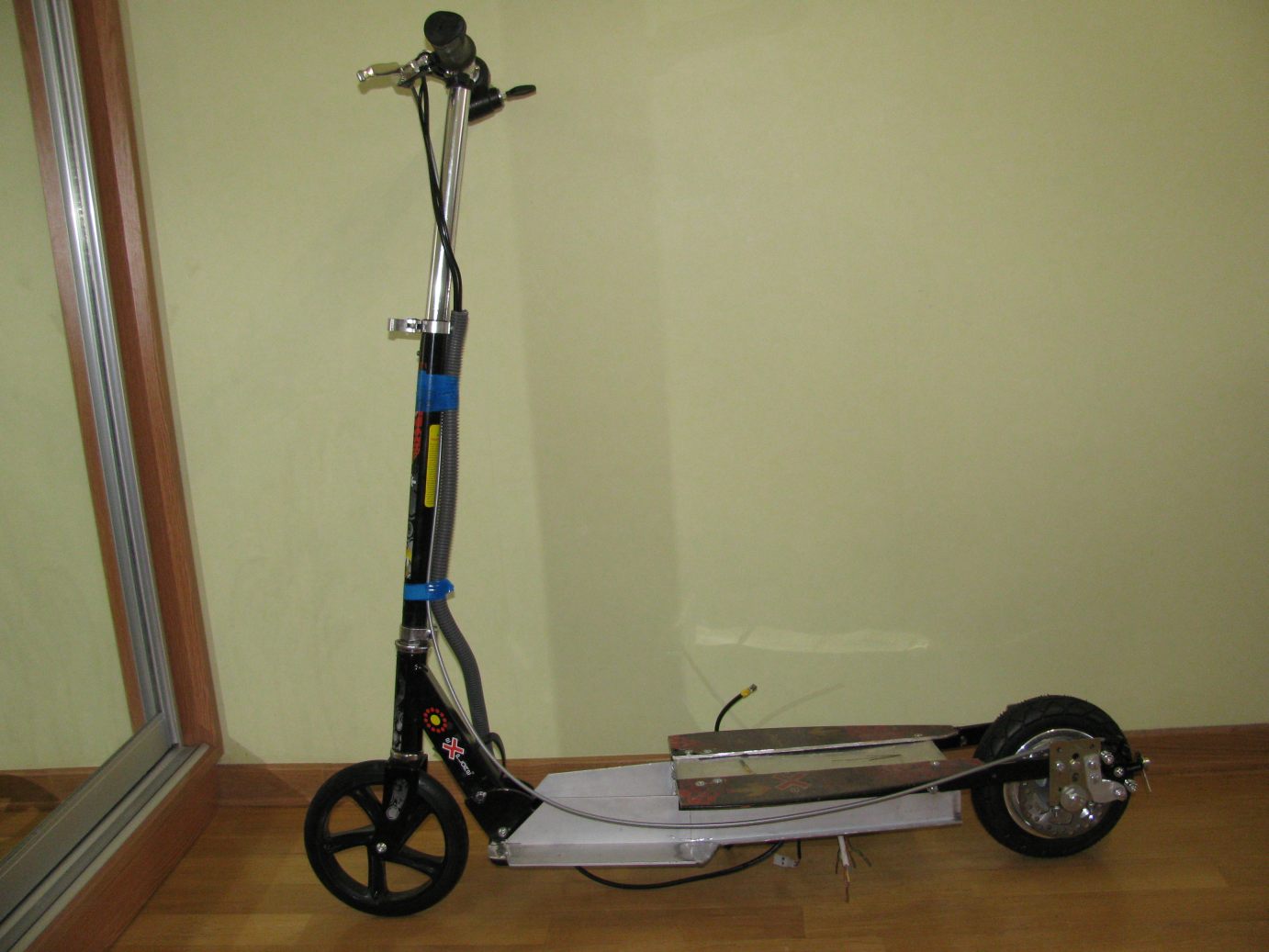

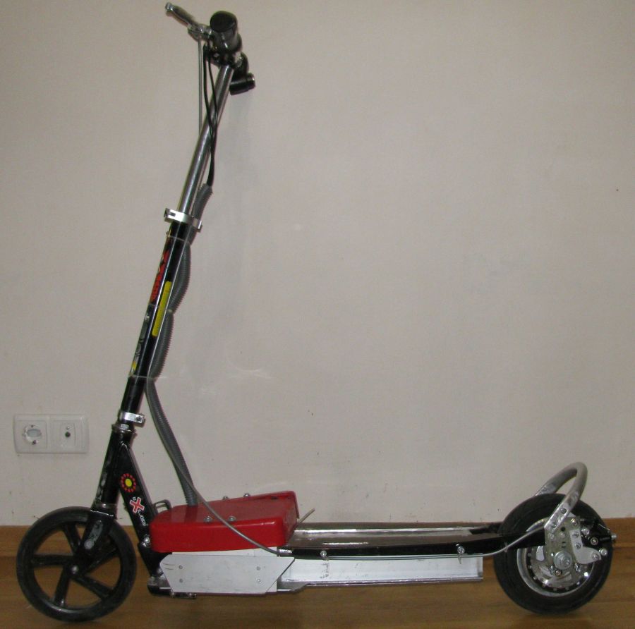

Следующие полтора года я провел, рыская по форумам, общаясь с китайцами, ища контору, которая привезет то что удалось найти у китайцев, рисуя 3d эскизы, выпиливая детальки и дорабатывая их напильником. Результат на сегодняшний день – вот:
IMG_7952.JPG [ 68.66 КБ | Переглядів: 21999 ]
IMG_7951.JPG [ 114.49 КБ | Переглядів: 21999 ]
IMG_7937.JPG [ 121.03 КБ | Переглядів: 21995 ]
Обошлось мне все где-то в 400-500 долл.
В прошлую субботу, катаясь на самокате, который 'более-менее' ездит я встретил voraks который и пригласил меня сюда. За это, как говориться ему 'моя щира подяка'.
Кому интересно – ниже будет история в картинках моих творческих поисков.

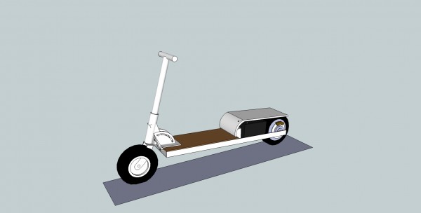

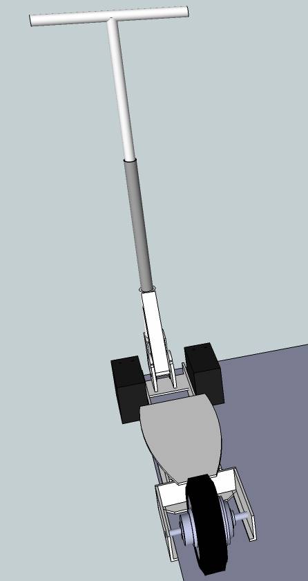

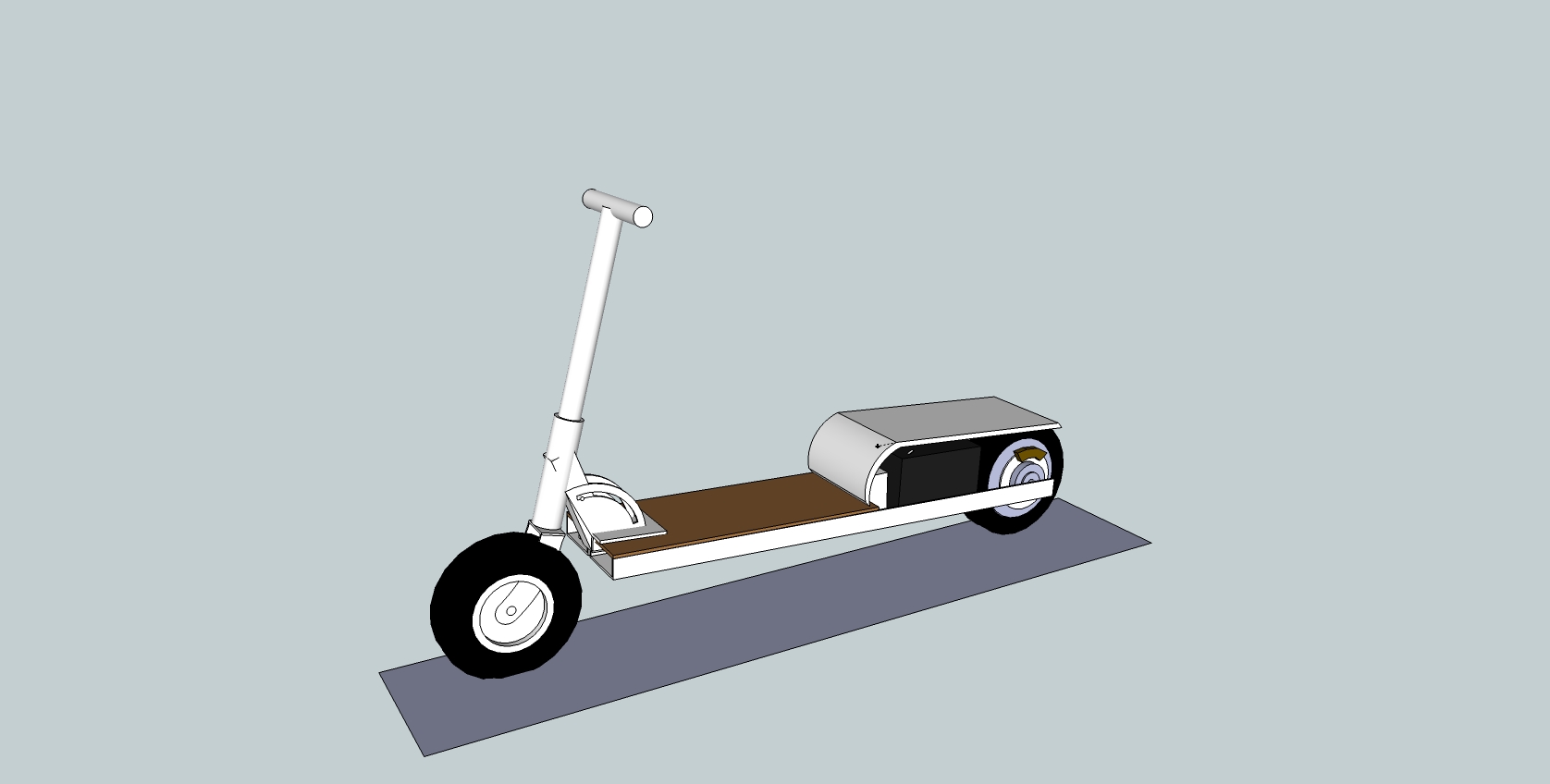

У меня, к сожалению, не было никакого опыта в плане обработки металла, когда я брался за эту затею. Чтобы можно было оценить уровень - скажу что "болгарку" мне, до этого использовать не приходилось.
Поэтому я долго прикидывал в 3D редакторе "что и как"
Вот как я видел самокат изначально:
Коментарій до файлу: Первый вариант дизайна
00-Draft_SccoterDrawing06.jpg [ 112.84 КБ | Переглядів: 21996 ]
Потом - так
Коментарій до файлу: Вариант дизайна №2 :)
00-Draft_SccoterDrawing09.jpg [ 293.69 КБ | Переглядів: 21996 ]
Со временем, и в результате консультации с ребятами, которые варили раму, и случайно подвернувшимися под руки людьми:
Коментарій до файлу: Дизайн (№5), более менее похожий на то, что получилось в результате

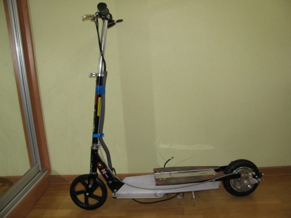

Вот что я имел на начало работ по металлу - самокат доннор (купил б.у.) и мотор-колесо с обвесом:
Коментарій до файлу: С чего все начиналось
IMG_6249_общий_вид.jpg [ 58.37 КБ | Переглядів: 21996 ]
Сваренная рама
Коментарій до файлу: Рама
IMG_6527.jpg [ 24.26 КБ | Переглядів: 21996 ]
Прикрученна коробка и колесо, коробок под АКБ еще нет
Коментарій до файлу: Пока нет места под АКБ
IMG_6695.jpg [ 126.42 КБ | Переглядів: 21996 ]
Добавляю коробки
Коментарій до файлу: Прикручиваю блоки под батареи
IMG_7000_20150416143513.jpg [ 198.89 КБ | Переглядів: 21996 ]

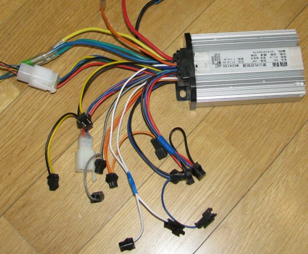

Отдельных теплых слов заслуживает документация на контроллер. Вот как выглядит мой контроллер, очень известного бренда NoName
Коментарій до файлу: Контроллер в китайском стиле
IMG_6704.jpg [ 673.61 КБ | Переглядів: 21996 ]
Что любопытно, я не сразу догадался как именно мне прикручивать провода от контроллера к остальным частям (рукоятка газа, мотор колесо и т.п.). Китайцы, у которых я это все брал, выслали инструкцию в pdf, и набор фотографий чтобы все мне стало более понятно.
К сожалению, более понятно мне не стало, т.к. оказалось что в pdf и китайских фотографиях изображены разные, никак не связанные между собой контроллеры. И, на мой контроллер ни один из них не похож. Да. Загадочная китайская душа.
Короче, я подбирал методом перебора.

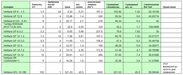

Я решил, что будет полезно рассказать, почему я выбрал то или иное техническое решение при разработке своего самоката. Возможно, это убережет читателей от моих ошибок, а мне позволит (надеюсь) услышать экспертное мнение по тому что сделал я. В идеале для меня, конечно, это получить конструктивную критику, которая позволит усовершенствовать прототип (а вообще в идеале – найти людей, с которыми можно развивать отечественное электросамокатостроение).
Да, так вот: я планирую рассмотреть такие темы: выбор батарей и электрическую часть.
В этом посте я остановлюсь на выборе батарей – т.к. от того, какие батареи применены, зависит размещение остальных элементов самоката, ведь батареи нужно где-то прятать. Я долго думал, какие батареи мне применить свинцово кислотные, или литий ионные. Но, просмотрев несколько роликов, где литий ионные довольно весело горели, я решил что, пожалуй, начну со свинцово-кислотных. Причины для этого такие:
1. Я достаточно хорошо представляю, как они работают – т.к. мы их активно применяем в системах с солнечными батареями. Ну, и можно выбрать то, что точно хорошо себя зарекомендовало.
2. Они вроде бы не должны гореть – во всяком случае, так жестко как было в тех роликах про литий ионные, которые я смотрел (т-т-т, как говориться)
3. Мне казалось что на тех токах которые я ожидал увидеть, емкость батарей дожна быть более-менее достаточной.
Исходя из этого, я определился, что беру батареи Ventura. Мы устанавливали довольно большие банки таких батарей – до 14кВт*ч емкости и по отзывам эти аккумуляторы показали себя вполне нормально. Соответственно, мне осталось понять какое количество аккумуляторов и какого номинала я буду брать. Свинцово-кислотные AGM батареи (а речь сейчас именно о таких) бывают 6 и 12 вольтовые. Мотор у меня 24 В – соотвественно я мог взять либо 2 аккумулятора по 12 В, или 4 шт по 6 В. Чтобы понять, как мне поступить – я сравнил характеристики разных аккумуляторов (АКБ) в таблице ниже:
Коментарій до файлу: Таблица для анализа
image004.png [ 39.99 КБ | Переглядів: 21932 ]
Наибольший интерес в этой таблице представляют колонки выделенные зеленым. Мне нужно было выбрать наиболее легкий вариант, за меньшие деньги. Получается для этого нужно было выбирать аккумуляторы, с самым большим соотношением «энергия к весу».
Как человеку, который торгует этими аккумуляторами уже 5 год, мне было интересно узнать, что мелкие свинцово кислотные аккумуляторы (т.е. емкостью до 5 АЧ) - на самом деле имеют плохое соотношение «энергия к весу» - всего 25. Более-менее приближаются по энергоплотности к «идеалу» - АКБ емкостью 7 АЧ и выше – это логично, но я как-то не задумывался над этим раньше.
Ну, и, забавно, литий ионный АКБ (т.н. «народная котлета» Turnigy 5000mAh) показал соотношение почти в три раза лучшее чем лучший свинцово кислотный.
В общем, исходя из вышеизложенного (и учитывая что размеры АКБ 7 АЧ, 7.2 АЧ и 9 АЧ одинаковые) я решил использовать 9 АЧ аккумуляторы.

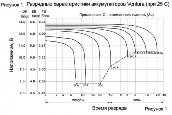

На форумах я видел информацию что среднее потребление 24 В двигателя 8 А. Это означает по сути что аккумулятор будет разряжаться током кратным емкости - т.е. 1C.
Смотрим в техпаспорт аккумулятора:
Коментарій до файлу: ток разряда
image001.jpg [ 34.8 КБ | Переглядів: 21932 ]
Обещают до 30 минут работы – что означает, что я смогу уехать где-то километров 10 – ну, вроде нормально.

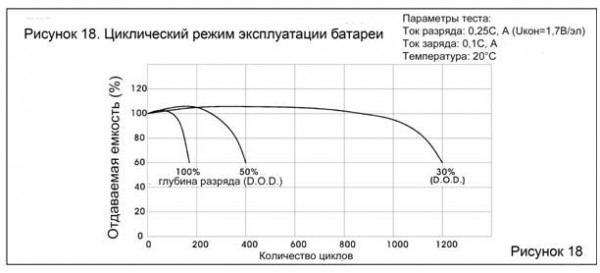

Хотел бы еще обратить внимание на такой момент – количество циклов, которое выдерживает свинцово-кислотный аккумулятор AGM типа указывется в документации – привожу ее ниже
image003.jpg [ 20.24 КБ | Переглядів: 21932 ]
Что говорит нам о том, что аккумулятор может выдержать либо 150 циклов езды «до полного разряда» или почти в десять раз больше – езды «израсходовано 30% от общей емкочсти». Что говорит нам о том что:
1. нужно не «выжимать» АКБ досуха, если есть такая возможность
2. по возможности AGM АКБ нужно сразу подзаряжать

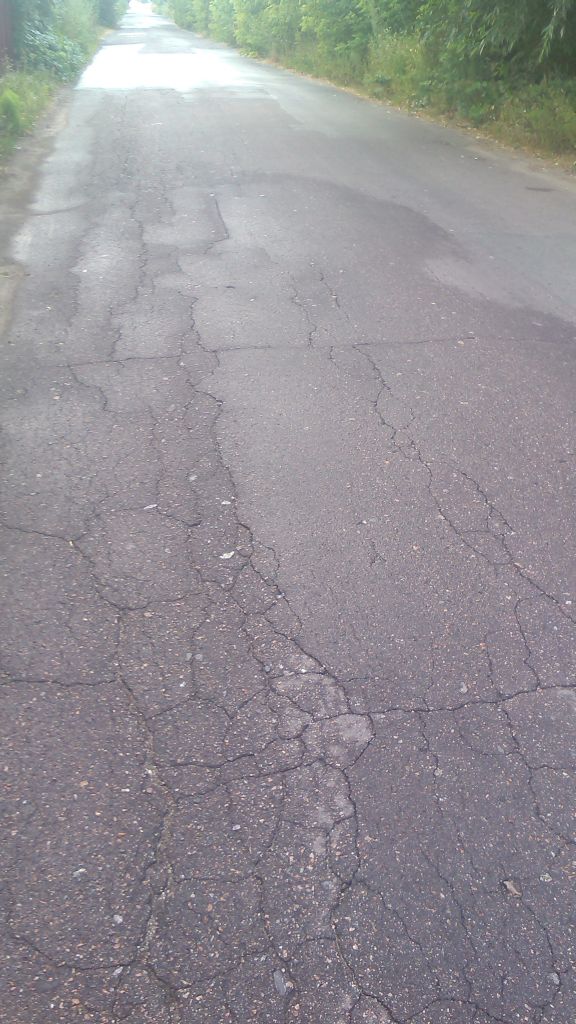

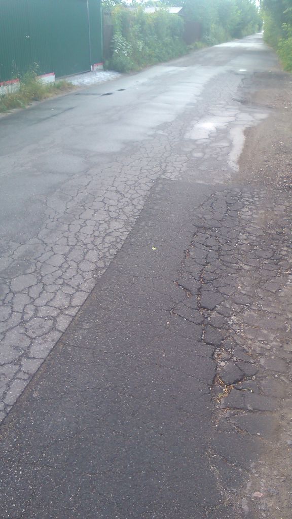

Недавно был вопрос о том какой асфальт подходит а какой нет для такого самоката как у меня. Оказалось, что мне придется ответить на этот вопрос чуть более развернуто чем я планировал.
Я обратил внимание, что самокат у которого есть пластиковые колеса 200 мм не подходит асфальт такого типа:
20150711191626.jpg [ 121.98 КБ | Переглядів: 21881 ]
20150711191652.jpg [ 141.35 КБ | Переглядів: 21881 ]
20150716164308.jpg [ 159.75 КБ | Переглядів: 21881 ]
20150716164328.jpg [ 194.7 КБ | Переглядів: 21881 ]
Размеры отдельных "камушков" в афсфальте - 1 см и более. Пластиковое колесо не амортизирует, и в результате весь самокат сильно трясет. Ехать в принципе можно, но...

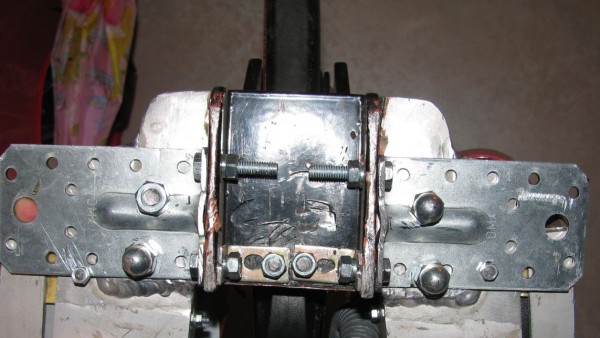

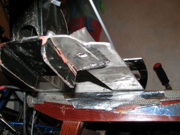

К сожалению мне пришлось довольно много ездить на асфальте 'с камешками' и результат не заставил себя ждать:
Как видно появились трещины в узле складывания.
IMG_7956.JPG [ 216.64 КБ | Переглядів: 21881 ]
(замечу, что на данный момент механизм складывания - это самый проблемный элемент. После моей первой поездки там лопнули сварные швы, а вот сейчас - треснул металл)
Я как-то говорил что работа с металом - это не то в чем я являюсь специалистом на данный момент. Поэтому - я решил исправить проблему 'как мог'.
IMG_7971.jpg [ 137.64 КБ | Переглядів: 21881 ]
IMG_7973.jpg [ 117.88 КБ | Переглядів: 21881 ]
Не знаю - правильно это или нет, может кто-то посоветует как лучше. Ну, или где можно сделать "металообработку" правильно.
