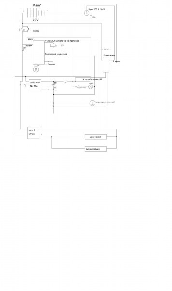

Минусы 12 вольтовой батареи и тяговой я сам специально не соединял. Но есть предположение, что они через dc-dc преобразователи или через контроллер соединились. Но проверить точно не могу. Схему нарисовал как мог, она ниже.
минус 12 вольт бортовых приборов (повороты, стоп, габарит) соединены с общим проводом логических входов/выходов контроллера, + 12 вольт батареи с +12 вольт контроллера (слаботочка).
второй dc/dc питает сигналку и трэкер, но скорее всего через сигналку минус 12 вольт попадает на общий минус 12 вольт всех бортовых потребителей (я так думаю, через питание поворотов).
Коментарій до файлу: Схема

#115601Повідомлення 24 лют 2021, 21:02
Звідки: Ternopil
Спробуйте мінус живлення того приладу перенести в точку одразу перед шунтом, тобто та сторона, що до батареї дивиться.
А ще питання не по темі. Ви на слаботочку келлі 12в подаєте? Це не є добре. Виробник не дарма вказує 18-90В. А реле по виходу 12В навіщо? В келлі 12В вихід можна навантажувати максимум 40мА сумарно. Дивне рішення. А пін #7 куди підключений? Із того предзарядного резистору толку ніякого, бо при вимкненому "автоматі" він намагається живити перетворювачі, від чого гріється і напруга падає, і контакти щорвзу підгоратимуть, і електроніка такого надзвичайно не любить.
моя Smart BMS

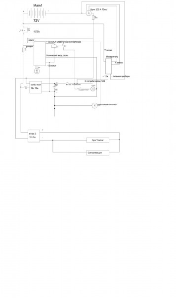

#115603Повідомлення 24 лют 2021, 21:37
Звідки: Odessa
Дякував (ла) 0 Подякували 1
Хочу електротранспорт: Электроскутер
Если я правильно понял, я могу подключить -питания прибора прямо к сигнальному проводу, который идет от шунта, по такой схеме?

#115604Повідомлення 24 лют 2021, 21:38
Звідки: Ternopil
Ні, паралельно йому ще один провід

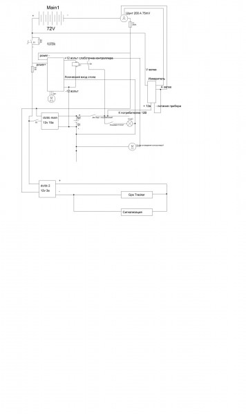

#115605Повідомлення 24 лют 2021, 21:56
Звідки: Odessa
Понял. Спасибо, на днях проверю.
Достал еще головку м2001 -100 .. 0 .. 100 мА, почитал что они используются тоже с 75мВ шунтами, так думаю, на всякий случай попробую её тоже подключить, если ничего не заработает нормально.
электромопед.JPG [ 81.3 КБ | Переглядів: 15874 ]
#116057Повідомлення 08 бер 2021, 17:50
Звідки: Odessa
Хочу поблагодарить Вас за подсказку, действительно, провел минусоовой провод питания прибора, и уже на приборке его зацепил параллельно с минусом 12 в бортовых потребителей. Все заработало! Показания ровные, ничего не прыгает! С меня пиво!
