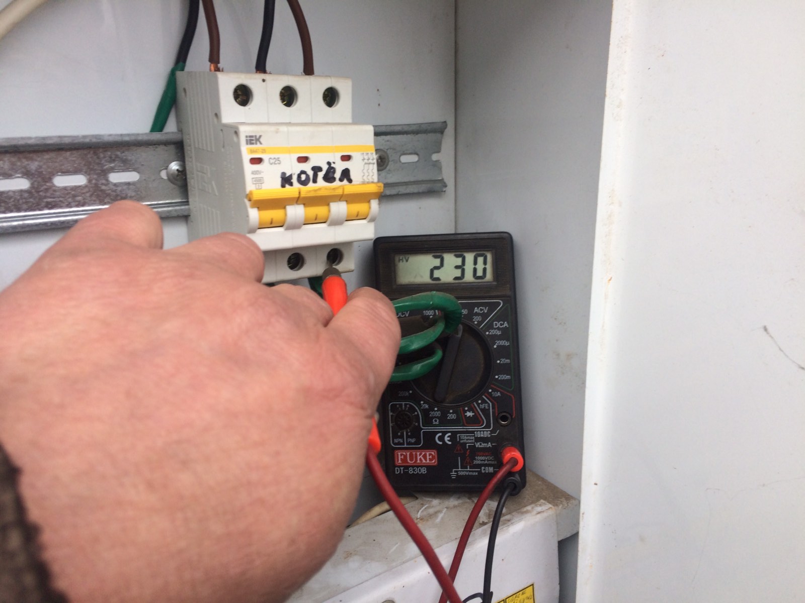

Сегодня приехали РЭСовцы,провели дублеж моих замеров, согласились,что завышено...после своих манипуляций напряжение снизилось, посмотрим,что будет далее и при генерации?

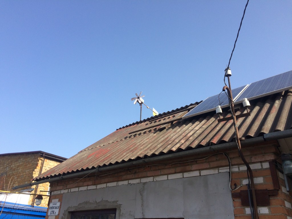

А каково самочувствие вашего(их) ветрогенератора(ов) ?
#115677Повідомлення 26 лют 2021, 14:16
hrpankov писав(ла):
Один в борьбе за халявное электричество потерял в неровном бою последние два щупальца (лопастя) второй и поныне несет службу :bravo:

Наступили солнечные дни :bravo: ...и снова замечаю,что Grid инвертор уходит в защиту :( ...
Замерял у соседа напряжение на трех фазах - даже не удивило :?
А вот как с этим бороться :wallbash:
Из того, что я вижу.
Здесь неправильное подключение инвертора.
Однофазные инверторы подключают только на фазу с наименьшим напряжением. Это очень грубая ошибка, при таком подключении, всегда будет завышенное напряжение чтобы вы не делали.
Сам по себе инвертор 5 квт не может так перекашивать так сеть.
