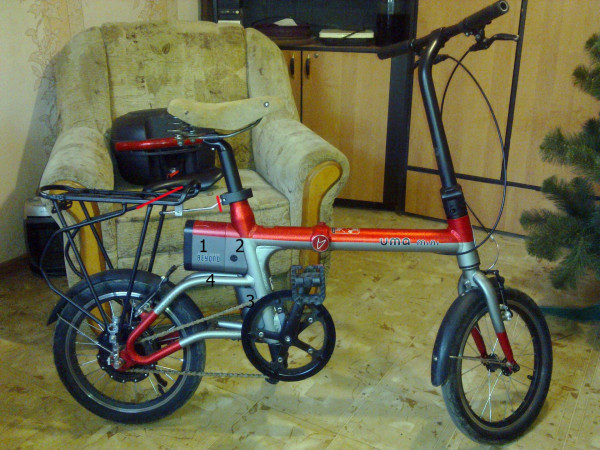

вел 1.JPG [ 404.41 КБ | Переглядів: 7408 ]
Основным требованием был маленький вес и минимально возможное занимаемое пространство.
Цель приобретения:
- Поездки мамзели на работу в офис (5-6км туда/обратно)
- Рынок
- на пиво
Этот вел должен заменить самокат Куго М2про, (самокат не зашел, не нравится и т.д.)
Но с велом сразу же куча проблем с настройками. Тут подробней:
https://4pda.ru/forum/index.php?showtop ... y102273312
и вроде как кетайцы отключили регистрацию:
https://allo.ua/ua/jelektrovelosipedy/x ... metal.html
(внизу страницы красненьким)
Может кто чего подскажет? Т.е. как его приконектить к телефону и иметь возможность настроить под себя. Хотелось бы на мах. режим помощи, т.к. пробегов более 5-10км не предвидится, а вот подъемы есть. Теоретически там есть два режима и сейчас он находится на мин. режиме помощи. Переключить не получается, т.к. вел управляется только со смарта, через китайский сервак. :evil:

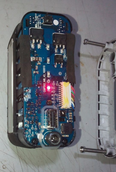

230220211909 .jpg [ 495.42 КБ | Переглядів: 7268 ]
Контроллер наверное в блочке №3.

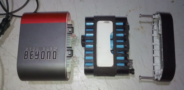

Батарейка вот:
20201226150422.jpg [ 46.88 КБ | Переглядів: 7268 ]
20201226150457.jpg [ 77.09 КБ | Переглядів: 7268 ]
Как вариант можно выточить дюралевую проставку к родному корпусу, но на большее количество аккумов + контроллер. Только крепление там весьма дохлое. Потребуется доп крепление длинной батареи.
