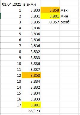

Розконсервували після зимової сплячки. Стан батареї використовуваної без балансирів:
Снимок.JPG [ 28.99 КБ | Переглядів: 14585 ]
Батарея зібрана із viewtopic.php?p=50466#p50466
