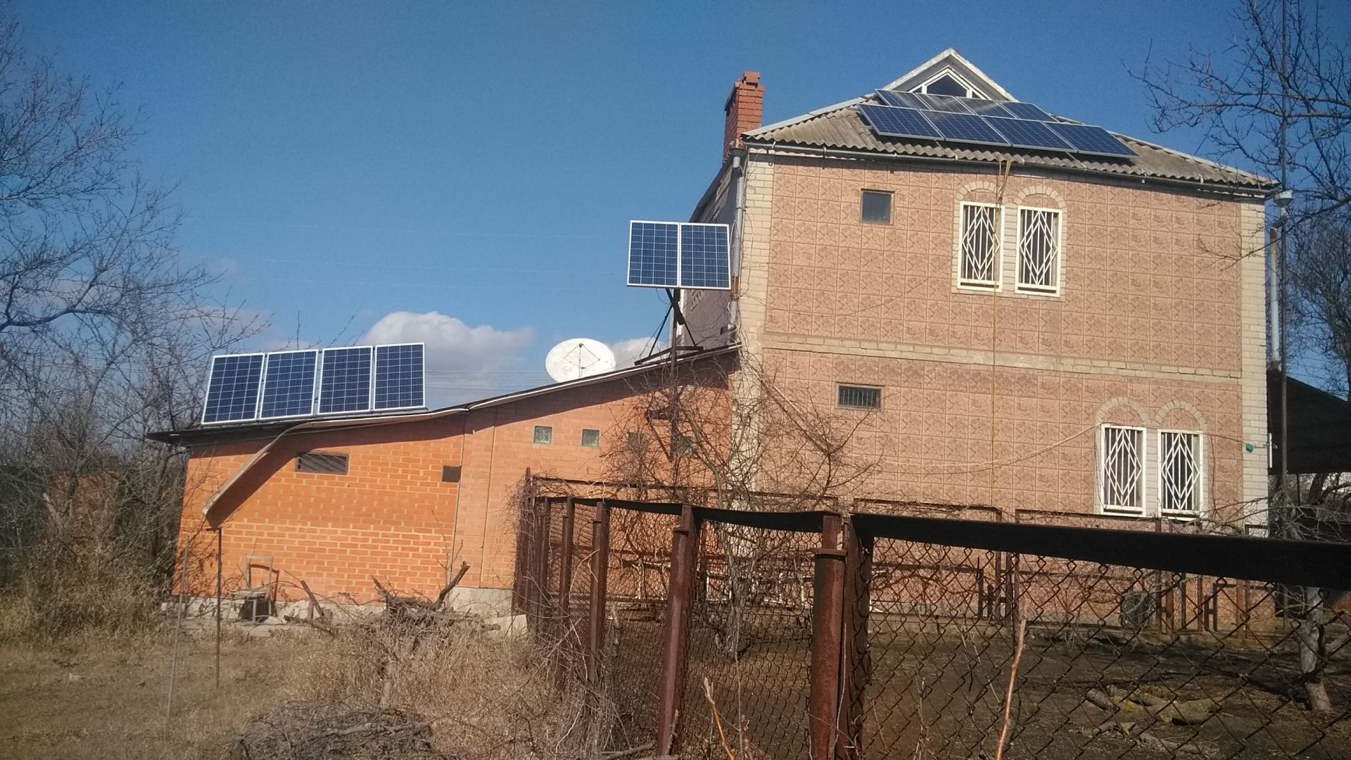

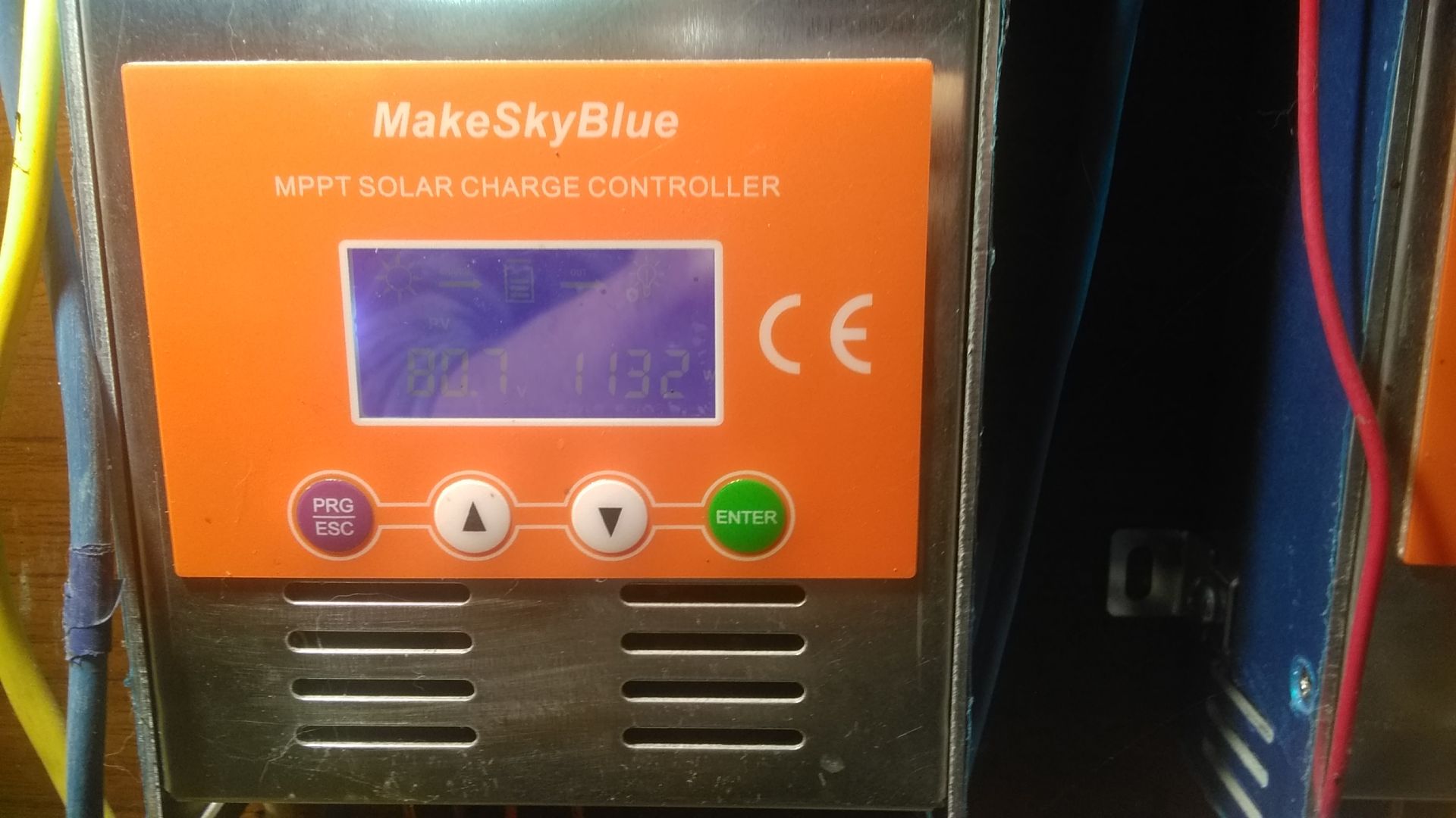

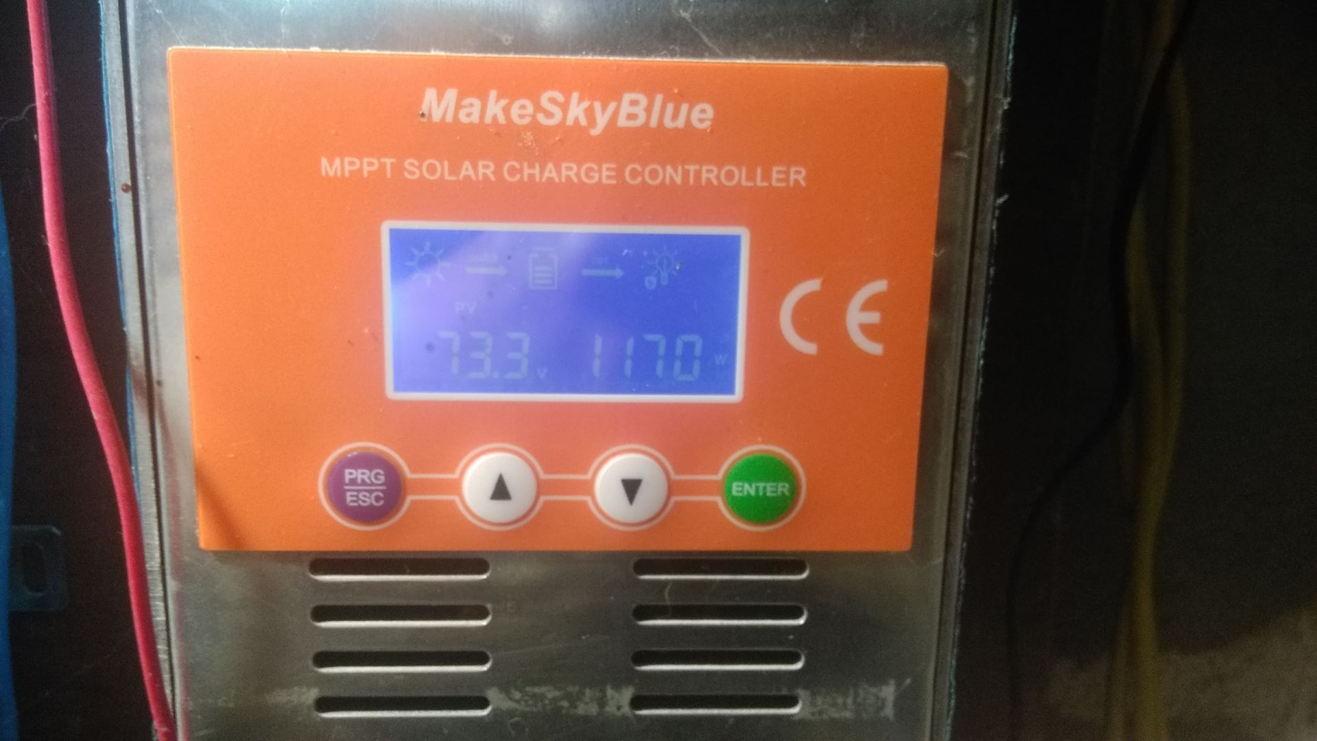

На крыше дома и гаража смонтированы два поля солнечных панелей, первая - 4 панели по 275 ватт, включенные параллельно-последовательно и второе поле из 10 панелей по 120 ватт, включены по 5 последовательно и две ветви по 5, параллельно. Две панели 120 ватт установлены на поворотную систему с полярной подвеской. Слежение за солнцем с приводом от актюатора, полуавтоматическое. От каждого поля четырьмя проводами ПВ-3 сечением 6 квадратов, ток приходит на свой контроллер. От поля с 5 панелями по 18-20 вольт на х\х, при работе МРРТ напряжение поддерживается около 80 вольт, с четырех остальных, около 73 вольт. Выходы контроллеров запареллелены и подключены к батарее 14S из лифовских консерв с белым пластиком, после 2013 года выпуска.
IMG_20210304_112237.jpg [ 188.81 КБ | Переглядів: 11496 ]

1614852303403694361319.jpg [ 417.64 КБ | Переглядів: 11491 ]
Фото полей.

Сегодня было солнечно, 5*С, около 11 часов, когда фотал, поля отдавали почти номинал от установленной мощности, более киловатта каждое.
