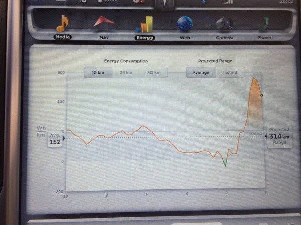

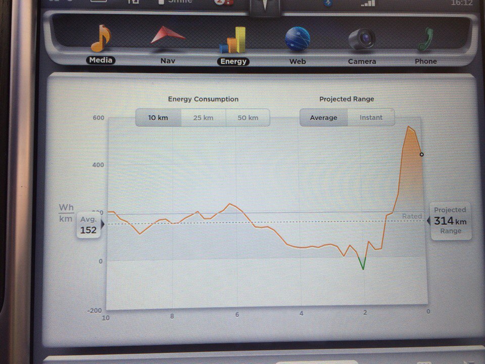

#11741Повідомлення 08 серп 2015, 15:47
Ездили на тесле.. смотрите Расход..
это при том что в конце было под 500 втч на км - пару раз дали тапку в пол
уверен что при езде 50 кмч можна добиться расхода 50-60 втч на км на 1 тонну веса
