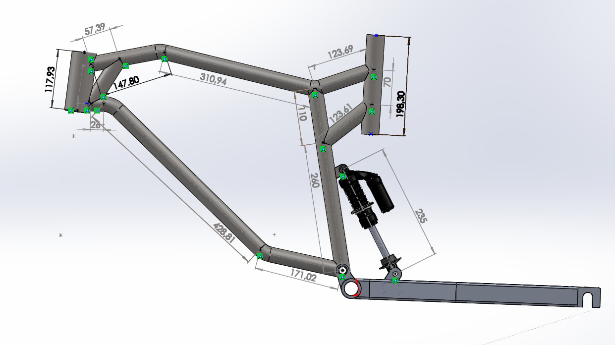

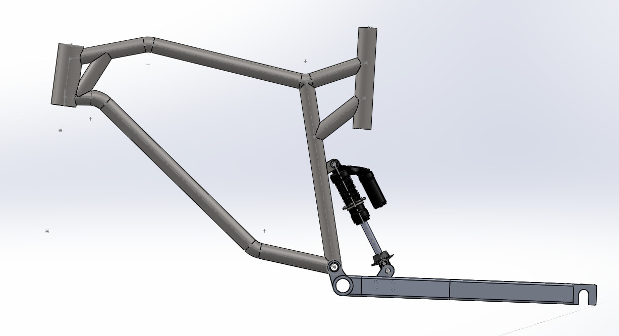

Хочу раму для електровелосипеда. Щоб була легка, стильна і за низьку ціну. Ато рама Чоботаря кусається за таку ціну, та й велик хочеться для меншого запасу ходу від батарей. Хочу розвити проект, 3-Д модель можу представити безплатно.

Ключове питання, з чого варить, щоб вона була ще й міцною?

Думаю з нержавійки, не експерт. Головне щоб була легка.

А батарейку и контролер куда по сумкам распихаешь ? Так можно сделать и на обычной стальной вело раме, дропауты усилил и вперед, и будет практически тоже самое и почти даром...

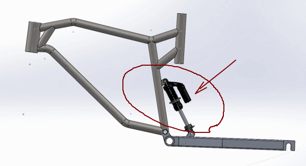

Размеры бокса:
длина 36.7 см
высота 12.7 см
ширина 9 см
Подробнее: https://bigl.ua/p1072202670-korpus-kejs-boks
Такий бокс в раму вписується. Є ще варіант пошити сумку.
Ех..., головне щоб когось найти щоб ЗВАРИВ. Задній маятник взято би від рами Чоботаря, щоб було зручно для тих хто вже робить схожі рами.
Основні потреби це довгий хід задньої підвіски, легка та міцна конструкція.

А никто из форумчан не задумывался в роли амортизатора установить электромагнитный амортизатор и через диодик подключить на батарею.
Дороги у нас "не всегда ровные", а хороший вес велосипеда и задницы могут дать прибавку в пробеге.

На самом деле, маятник выходит от 30% cтоимости рамы, т.е. даже в бюджетной раме это от 1500 грн. Если имеется в виду eleek рама, то там маятник с переставляемыми зажимными дропами, это точно не 1500, возможно даже не 3000, там мехобработки приличненько + ручной труд + материалы... Я к тому, что заказать сварить двухподвес дешевле 4-5 тыс. грн. едва ли реально. Разве что самостоятельно при наличии уже доступных материалов и станочной базы. Да и смысл варить кастомную раму без отсека под аккум просто никакого.

4000 грн. думаю приємливо. А відсік для батареї коштує 1000 грн. Інший варіант зробити просто з бляхи на всю площу внутреності рами такий відсік, щоб вмістив в себе і контролер і батарею. Або є варіант пластикові кришки надруковані на 3D прінтері. Але питання в тому що найдеться зробити в можливості.
