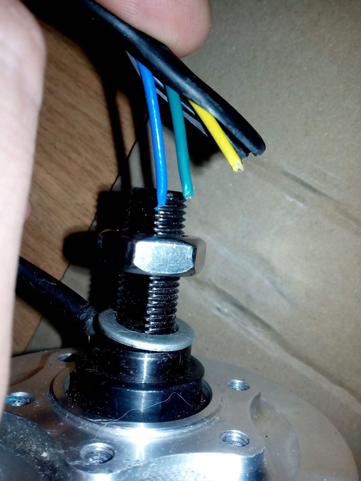

Приветствую,подскажите,есть такое мк с тремя фазными проводами,смущает,не тонкие ли они для такого тока как 36в,да и контр у меня на 350вт,а мк на 250?

Нормальні провода для 250 вт. Поміняти на товстіші не так просто.
36 Вольт - це напруга,.а струм там десь ампер 7.5 -8, короткочасно вдвічі більший.
Ці провода візуально 1.5 кВ мм, тобто до 19 Ампер
Все ок.

Ребят,подключил мк,все вроде норм,но крутится не особо быстро,и присутствует некий стрекотящий звук,хотя при прокрутки рукой нет такого

Підніми напругу , колесо закрутиться швидше

Тоді міняйте мк на більш скоросне, з меншою кількістю витків.
Напругу піднімають для збільшення швидкості, з 36 в до 48 в. Щоб точно не згоріло підпиляти шунт.
Для початку зберіть електровел з того що маєте, проїдьтеся , а там буде видно.
Є ще метод збільшення швидкості- переключити обмотки в трикутник. Але це мабуть зайве

Так,це все дієве,але мене більше турбує загадкове стрекотіння в мк)..

:D стрекотеное это "норма" для блочного контроллера, у меня на ДД даже гайки раскручивались к примеру на оси мотора :mrgreen: ....... :XD: :mrgreen:
