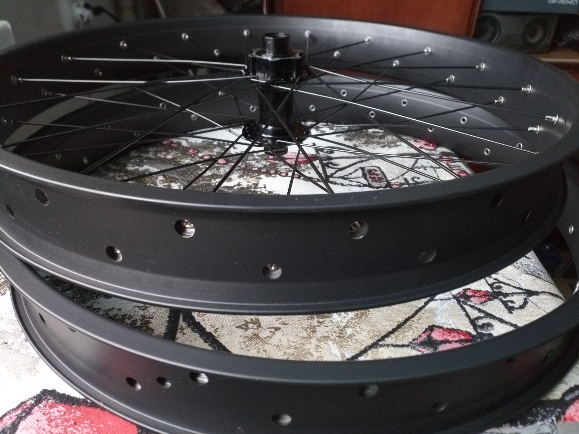

Пришли наконец то обода))
Всё как и хотел, "24" шириной 67мм.
Осталось найти на них покрышки слик "24"x2.35-3 дюймов. Может у кого есть такие на продажу?

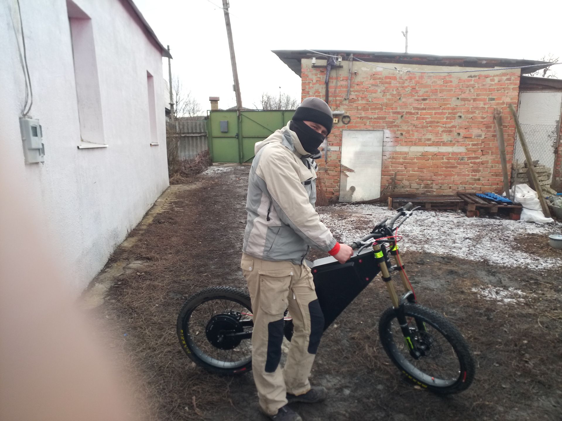

Всё нашел, вел собрал)
Всем спасибо за помощь.

{O_0} а фото агрегата? всем думаю интересно что получилось.

thunder_blade писав(ла):
IMG_20210321_095406.jpg [ 349.27 КБ | Переглядів: 7291 ]

)) Ну тогда аккумы (призматики 63ah), брал у Володи с этого форума))
Раму,мотор,вилку,контролёр на evel.ua, все остальное-барабашоко.харьков)
