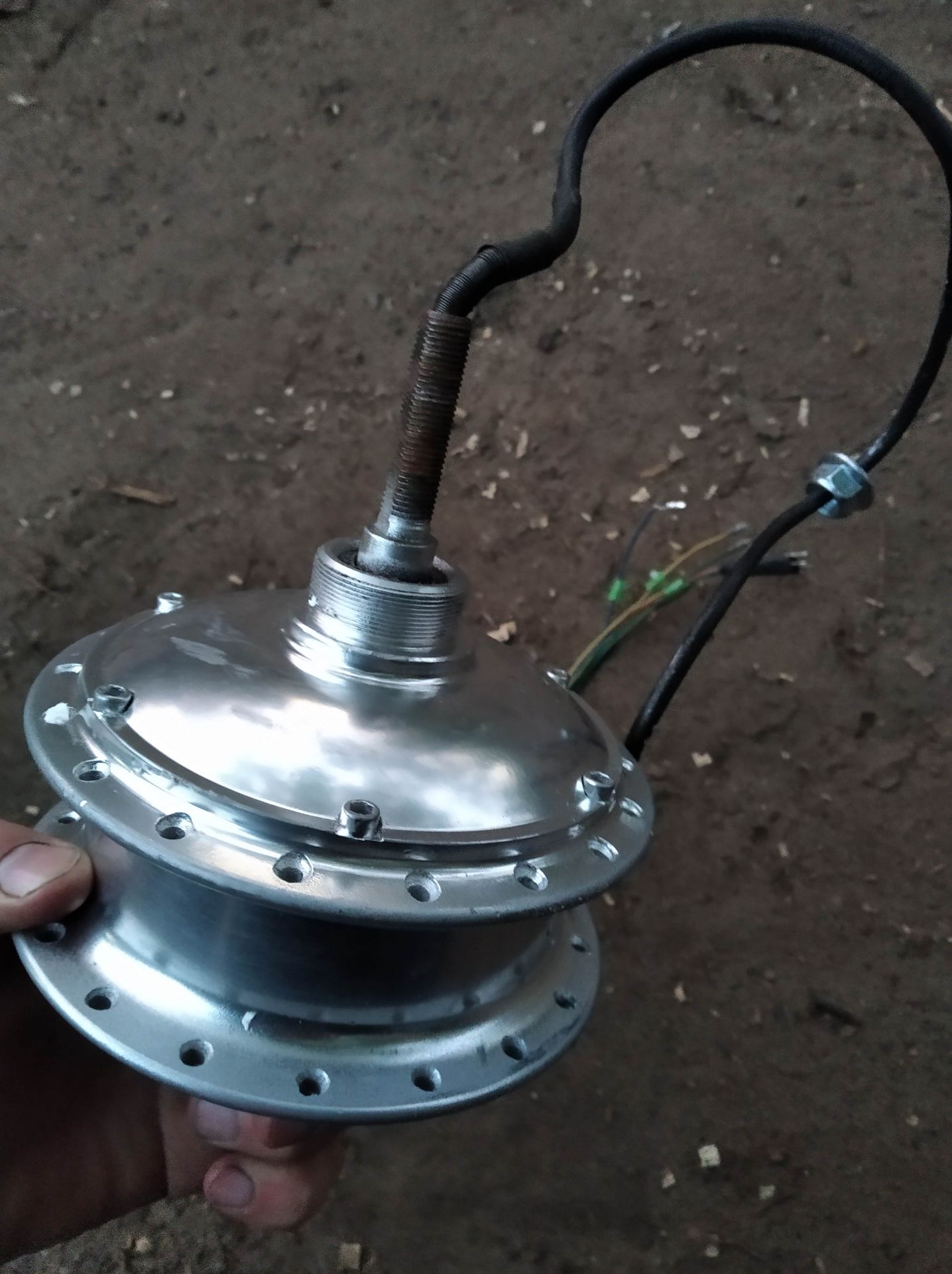

Звідки: Poltava
От такого плану редукторний двигун і такі тормоза і все буде працювати
IMG_20201024_174112.jpg [ 243.09 КБ | Переглядів: 21129 ]
IMG_20201117_211456.jpg [ 320.87 КБ | Переглядів: 21129 ]

Звідки: Poltava
thunder_blade писав(ла):
Роман так человек 500ку хочет, а у тебя чистый 250ка.
Та я не пропоную свій двигун. Лиш написав що треба купити редукторний двигун в якого з обох сторін є різбова частина. На ліву сторону накрутиться барабанний тормоз. Стане як рідний. Можна і з дисковими тормозами заморочиться, але там не все так просто.

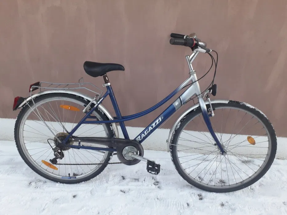

Звідки: с,Малютянка
120 кг немало 500ват редуктор краще на зад напевно потрібен і велосипед міцний щось схоже на цей з сталевою рамою і з гальмами вже вирішено .

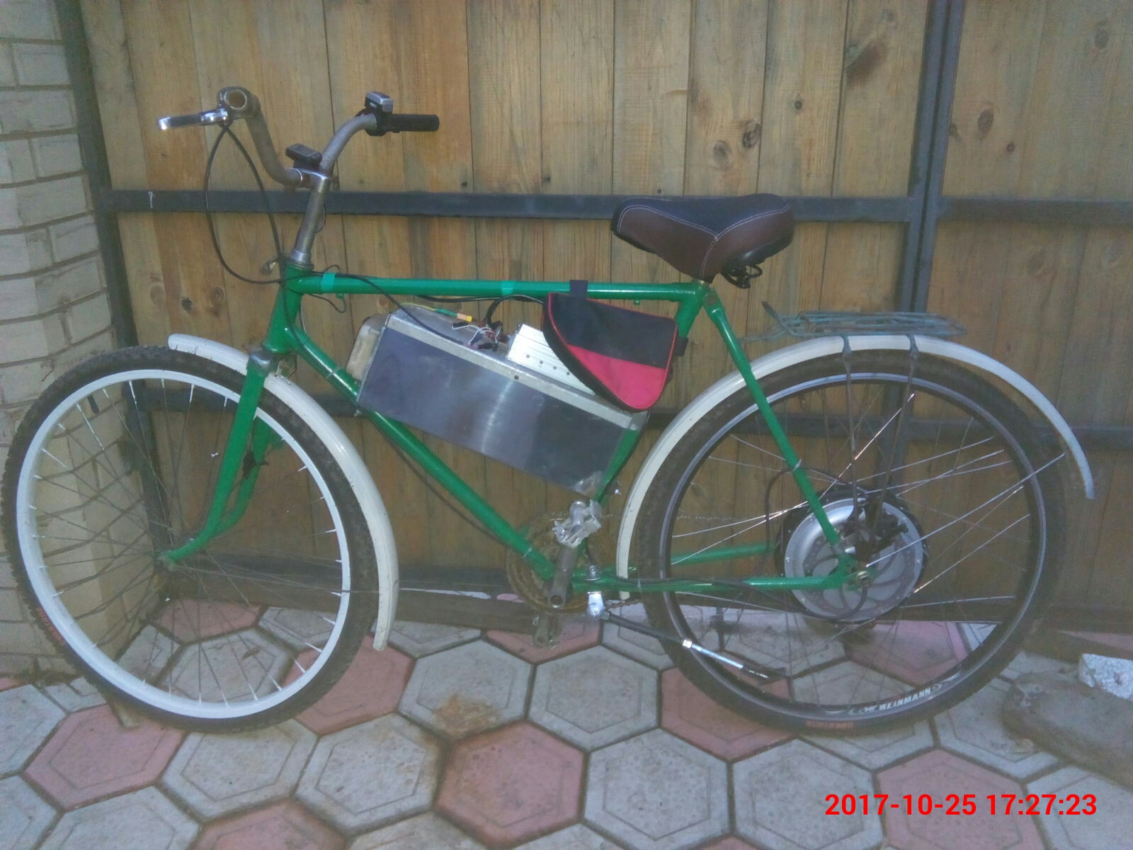

Так это же советская "Украина", там метал в разы крепче нынешнего китайского.!!!А китайских вилок я уже две клиентам поменял с установкой на каждую сторону усилителей. Переделывал и я " Украину" правда сзади 600ват прямой привод был.
IMG_20171025_172723.jpg [ 967.08 КБ | Переглядів: 21023 ]
Но после двух лет эксплуатации, лопнула вилка и я комплект перенёс на "Спарту".Если есть возможность, найдите такой и будет вам счастье.

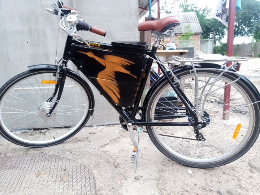

Звідки: м. Луцьк
Дякував (ла) 10 Подякували 10
modern89 писав(ла):
Доброго дня. Хочу скласти електровелосипед для поїздок на роботу. Підібрав собі ось такий велосипед в магазині https://velotrade.com.ua/images/storage/2020/02/25/7822/28-Dorozhnik-COMFORT-MALE-siniy-2020-7822-1980x1360.png. Модель Dorozhnik COMFORT MALE 2020. Рама і вилка ніби металеві. Його маса 17,7 кг, моя 120+. Планую поставити редукторний мотор на 500вт. Дякую.
У мене майже такий самий
Elektrovel.jpg [ 232.71 КБ | Переглядів: 20978 ]
Dorozhnik Amber, з алюмінієвою рамою на навантаження 110 кг. Про нього ця тема
viewtopic.php?f=46&t=4631
Хочу зазначити, що рама дуже міцна. Я вже побував у дтп, зіткнення з автомобілем на швидкості 35 км/год. Велосипед відбувся "вісімкою" на передньому колесі і зломаною лівою педаллю, а я - два тижні в лікарні і ще тиждень на лікарняному. Коротше, для асфальту саме те, що треба. По розбитій дорозі без амортизації, звичайно некомфортно. Але він у мене вже рік (на електротязі 6 місяців і 1200 км), я ним дуже задоволений. Моя вага 100 кг, на багажнику возив 30 кг. Вага велосипеда у повній комплектації 32 кг. (без електрокомплекту по паспорту 14,5 кг)
