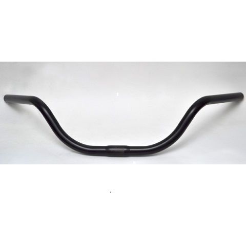

modern89 писав(ла):
Суть в тому, що хочу велосипед з прямою посадкою.
З прямою посадкою велосипедів багато тим більше у Львові .Вибрали на ОЛХ декілька варіантів поїхали подивились (за пробу вас ніхто лаяти небуде)може щось і підберете.Окрім того різних рулів і виносів безліч . як приклад -алюмінієвий широкий новий .
DSC_0304-600x550.jpg [ 10.4 КБ | Переглядів: 12632 ]
