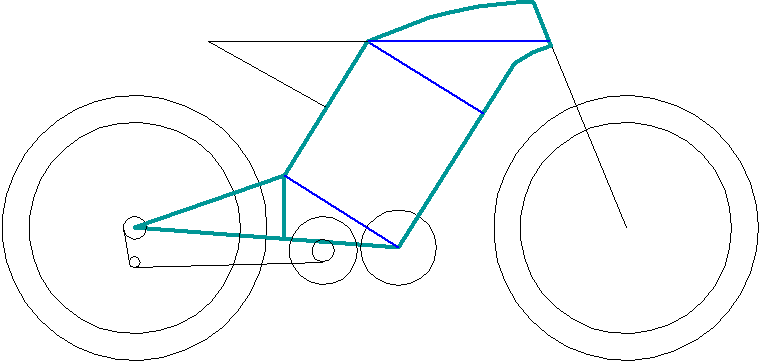

В общем приложил я мотор к своему обычному велику (поснимал год назад с него все моторы и все батарейки) и получилось что педали идеально близко проходят возле оси мотора и не задевают ее, в так что можно будет чуть длиннее каретку взять или педали шире поставить, в общем расстояние можно сократить до см 20-25, как я изначально и планировал, хоть с этим все хорошо. Только с креплением звезд на моторе придется поиграться конечно, в целом более менее последний эскиз выглядит примерно так. Все таки не хочется мотор в маятнике, пусть будет обычный маятник, если вдруг захочу снять мид, так же по идее не надо будет натяжитель цепи от мотора до каретки, хотя посмотрим, какой-то успокоитель точно надо, а то помню просто убрал передний переключатель с велика и цепь на ямах часто слетала с передней звезды
