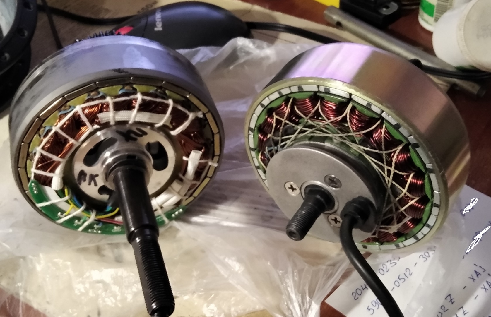

Той хто тримав в руках двигуни, розуіє в чому різниця.
В якості металів, сплавів, їх обробки, закалки та інш. технологічних моментах.
Тому дійсно деякі зразки "європейців" відпрацювали десяток років, а деякі "китайці", навіть місяця не витягують.
Гнуться "пластилінові" вісі, сипляться підшипники, злизуються шестерні, та інш.
IMG_20200515_190633.jpg [ 421.68 КБ | Переглядів: 9137 ]

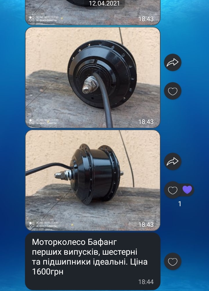

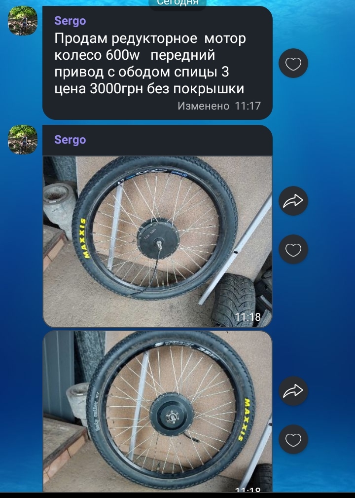

Есть исключения бес спорно, но это редкость и за такие моторы просят нормально денег, так что лучше сразу купить новый и не морочить голову, а с дуру можно и Куй стеклянный поламать.
Да и к слову нормальные цены тоже бывают, пару примеров на этой неделе в барахолках страны.
IMG_20210416_222030.jpg [ 262.87 КБ | Переглядів: 9129 ]
IMG_20210416_222107.jpg [ 218.62 КБ | Переглядів: 9129 ]
ЗЫЫ
За моторы типа газели и гиантов больше 10-20 баксов платить бесполезно ) оно того не стоит, Ионы там есть не плохие моторы ДДхи те что с контроллером внутри с них можно 500-700ватт взять, но и за них отдавать больше 30 баксов моветон.

На фото просто китайский бафанг перших випусків.

Дякую, бо я не здогадувався, що це бафанг, думав що це 8Fun(маркування на корпусі та деталях). 8)
А якщо ще більш уважно подивитися, то рядом можете побачити також новий китайський аналог.
Помітне явне спрощення та здешевлення технології.
Зверніть увагу на магніти, в одному випадку звичайні прямокутні, які досить часто відлітають,
в іншому магніти профільної форми, повторюють контур сектора циліндра.
Де краще витримується магнітний зазор, який напряму впливає на КПД?
І таких відмінностей, які будуть впливати на надійність та інш., ціла купа.
Різновидностей Бафангів(8Fun) виготовленних на європейські замовлення під різними марками, є декілька.
Які по якості виготовлення, в порівнянні з сучасними зразками, відрізняються в кращий бік.

То просто не треба якісний китайский бафанг ставити в один ряд з єврохламом типу газель, ссаньйо та ін.
