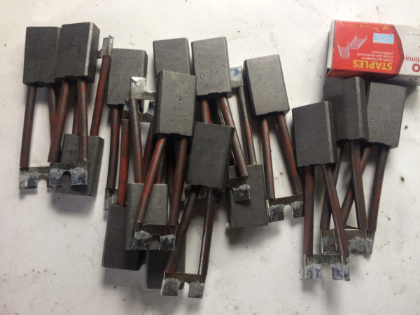

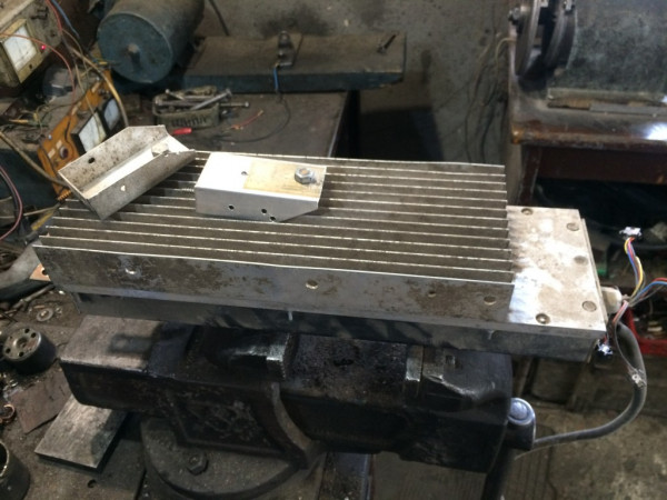

После очередной замены предыдущего контролера на последующий(более месяца назад и более 1000км пробега) - полет нормальный!
Тогда были на моторе заменены все щетки на новые, ну и конечно закуплены комплекты в запас.

По чем счетки и сколько их уже ушло на этот двигатель?
 Заголовок повідомлення: Re: FAW 6371 в "электричку"
#116675Повідомлення 22 бер 2021, 17:54
По 100грн/шт
Новый комплект ставили только на Пыжа...тут сразу были не плохие,потом перебрали лучшие с того,что было(новых не было) теперь перед вашим контролером поставили новые ну и взяли на запас.

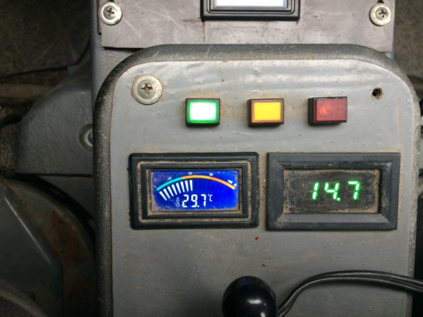

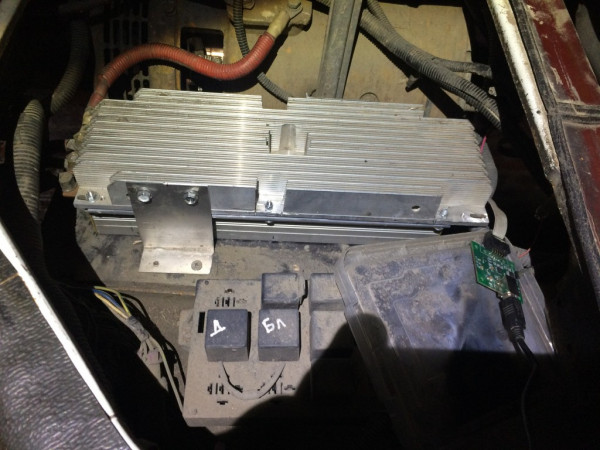

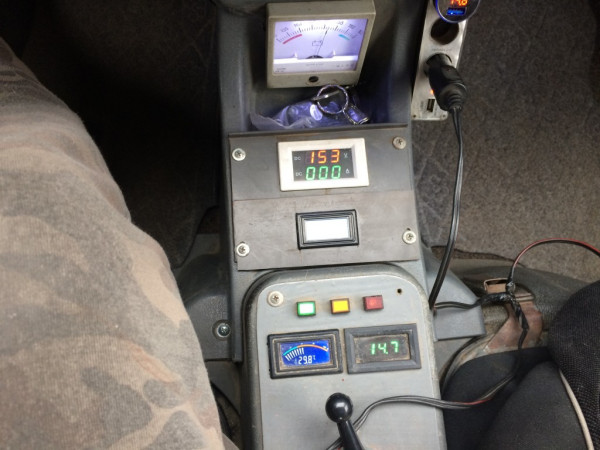

На выходные ездил на природу,в одну сторону примерно 30км(10км проселочной и 20км трассовой дороги). На обратном пути,где была возможность ехал тапок в пол(по совету форумчан) с скоростью 70-90км/ч, по приезду посмотрел а температуру мотора(фото2) и контролера(фото3) температура на улице примерно до 10 градусов. Показаниями доволен! :ja:
