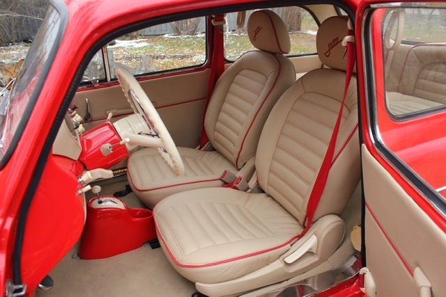

Блин...извиняюсь за засорение темы...но не могу удержаться. Этот шедевр я много лет назад изучал на Драйве. На мой взгляд самый удачный вариант качественной отделки и отличного дизайна для салона 965-го:
F63B80A1-EE50-4122-A14C-F323C743E897.jpeg [ 98.12 КБ | Переглядів: 25996 ]
630D9A35-1B8F-4290-91EB-5025A6385AAB.jpeg [ 165.4 КБ | Переглядів: 25996 ]
AAB63E7D-7BF4-4423-A5C9-EE7A94ACE55F.jpeg [ 105.34 КБ | Переглядів: 25996 ]
#115600Повідомлення 24 лют 2021, 20:48
...вот бы Диме такой салон, да с его лиф-агрегатом, да с новой ходовой...
м-м-м...мечта...

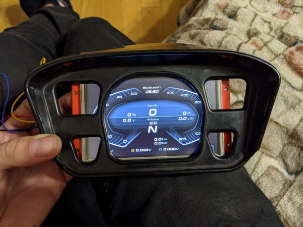

Начал тестить приборную панель. Помог Лёша Полтавец с дизайном, сейчас работаем над соединением дисплея с моим контроллером.
Сегодня убрал старый переключатель реверса Михалыча, который уже давно не использовался. Если кому нужен, пишите.
Начал ставить джойстик селектора от лифа. Оказался внутри сложнее чем я думал, но думаю что пару дней и уже мой контроллер будет с ним работать.

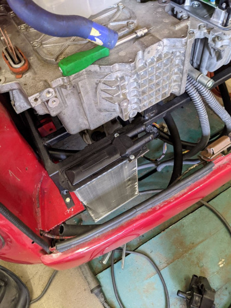

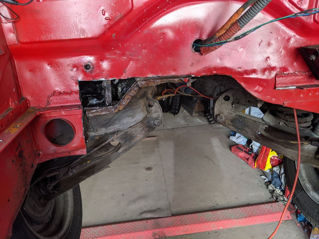

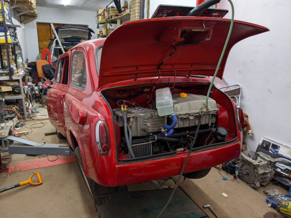

Очередная перестройка Горби. На прошлой неделе занялся поднятием мотора выше, и переносом инвертора. Вроде бы получилось хорошо, мотор стал выше на 7 см, и не так заметен.
В кузове пришлось чуток вырезать кусочек моторного щита, чтоб мотор не упирался в него.
Собрался на нем ехать в пробег в Черкассы. К пробегу хочу поставить 40 консерв от лифа, 18 спереди, и остаток в салоне. Зад достаточно тяжелый стал, батареи там лучше не ставить. Так же планирую закончить всю электронику, поставить бмс на новую батарею, установить дисплей в приборную панель, сделать контроллер механизма паркинга редуктора, и дописать круиз контроль в контроллер.
А и забыл, что по мимо зарядника от лифа на 6.6кВт, будет еще и чадемо стоять!!!

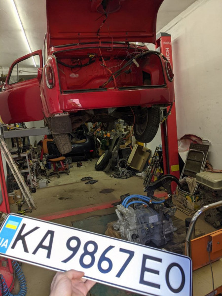

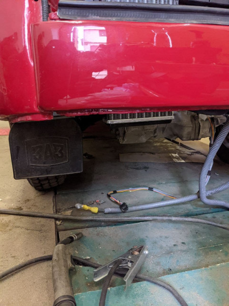

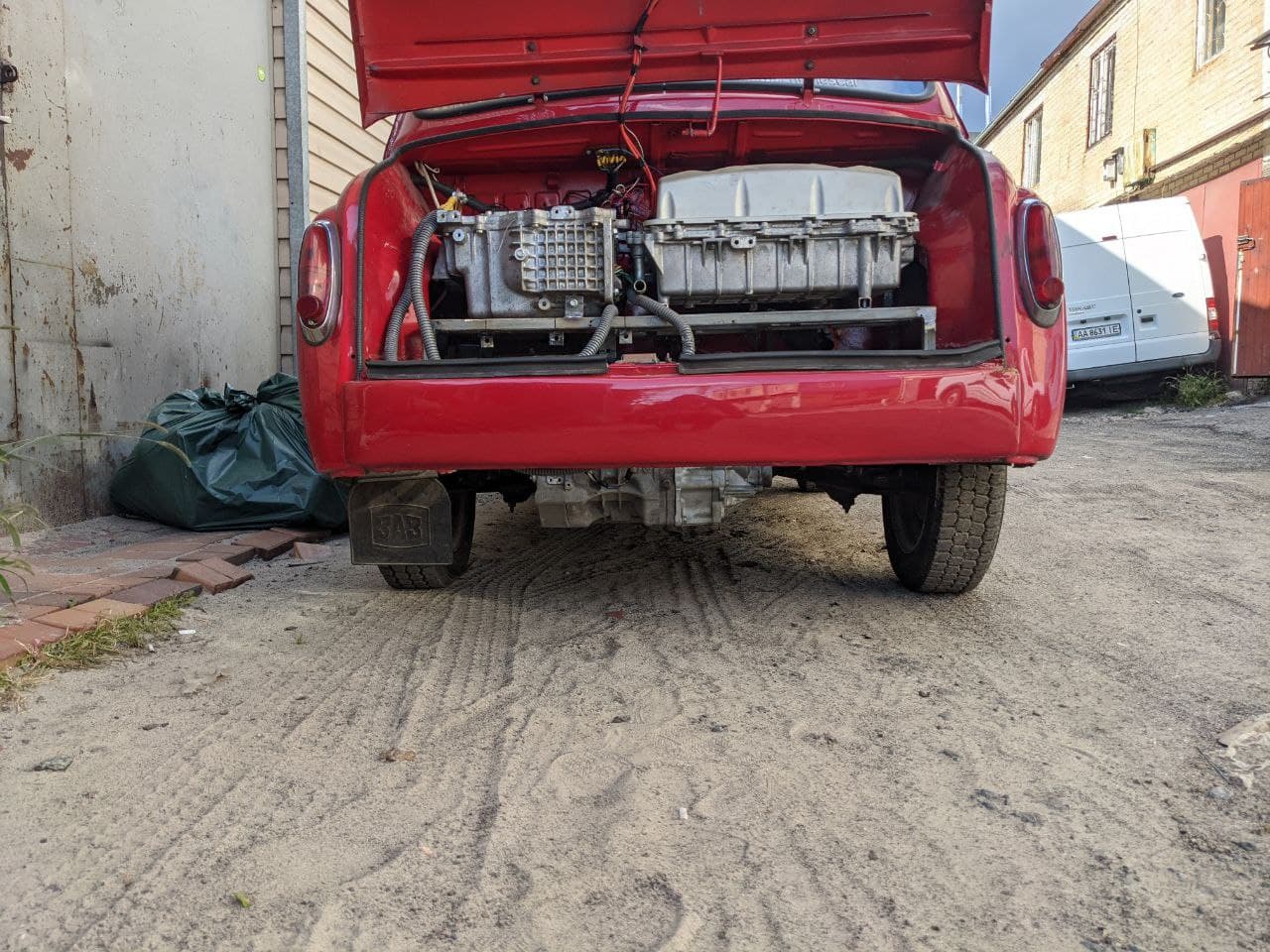

Начал подготовку с переоформления Горби на себя, взял доверенность от владельца прошлого на отца, пока разобрал зад чтоб перевесить лиф мотор, привез его родной двс, и снизу на гидростоле поставил в моторный отсек, приехал эксперт с сервисного центра, отфоткал машину у меня в мастерской. На след день приехал в сервисный центр переоформить Горби, но вылезли сложности, так как в номер кузова в 2009 году вписали и номер шасси. В итоге отправили запрос в Тернополь, чтоб они у себя в базе поменяли на правильный номер и я поехал домой, а через 5 дней приехал снова, уже получил номера и написал заяву на переоборудование. Ура, Горби официально стал моим!
За неделю до этого пока не было мотора, я успел сделать приборную панель, заменить педаль газа, на педаль от Зои (стала классно, на много удобнее чем раньше), сделал кронштейны тормозных шлангов спереди (и да у меня потекла одно трубка, так как спереди они просто болтались), заменил оба шланга тормозных передних.

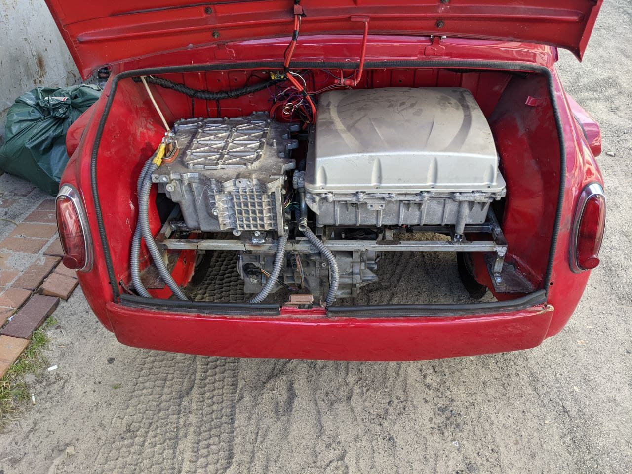

После получения номеров, до пробега осталось 2 дня, а в Горби даже мотор не стоял, в итоге за 2е суток я доварил кронштейны мотора и блоков сзади, покрасил, поставил мотор, решил все проблемы с редуктором, поставил инвертор и зарядник, поставил порт чадемо.
Это были первые сутки, на след день, я утром закупился шлангами, фитингами, хомутами чтоб собрать систему охлаждения силовой установки. Радиатор печки от восьмёрки, бачёк от приоры, помпа от Зои. За пол дня собрал систему охлаждения, занялся проводкой, перетянул часть проводки, что-то старое выкинул типа ПВС провода, который уже не использовался, и прокинул новые провода, выдраные с проводки зои. Ближе к ночи начал прокачивать систему охлаждения, на это ушло +- час, так как тяжело было выгнать воздух с системы, пришлось подъёмником подымать зад машины.
Всё было готово, чтоб ехать в пробег, осталось только прокачать тормоза, я планировал сделать это в субботу с landswellsong перед выездом. Хотели ехать двумя машинами Зоя 40ка, и Горби, но мне еще вечером было дико плохо (простыл), а Лёша только вернулся с поездки в Германию на Зое, и тоже плохо себя чувствовал и погода была холодная, в итоге мы решили остаться дома.

#122185Повідомлення 25 вер 2021, 11:21
Дисплей Nextion с прошивкой Алексея Полтавца, и мой контроллер, который по кану принимает данные, обрабатывает аналоговые входы (свет, индикатор ручника, и тд) и отправляет по юарту на дисплей.
Готовый дисплей можно докупить к контроллеру лиф мотора, нужно будет только обновить прошивку на версию 2109.

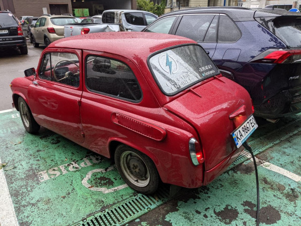

Ура!!!! Самый быстрый электро Горби! (По скорости зарядки)
Сегодня запустил на нём чадемо! Если бы не поломанная станция АЕ под домом, о чем я узнал спустя пол дня попыток её запустить, то запустил был ещё вчера.
В целом безумно рад, что все работает, 4 года назад, даже не мог представить, что доведу Горби до настолько функционального электромобиля)
https://photos.app.goo.gl/EeGpz7kta7UoGLWPA
