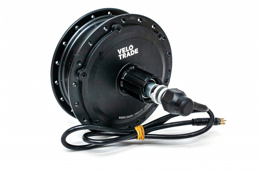

Доброго дня, підскажіть хто що знає про ДВИГУН GP 36G104R РЕДУКТОРНИЙ 36В 500ВТ, ЗАДНIЙ, 36H 12G ПIД КАСЕТУ - https://velotrade.com.ua/uk/shop/view/motoryi/motor-gp-36g104r-reduktornyiy-36v-500vt-zadniy-36h-12g-pod-kassetu00000054693.html
В неті немає всіх характеристик цього мотора, обзорів теж немає, я так зроумів це бренд Golden Power - виробник лебідок
MOT-004-motor-GP-36G104R-reduktornyiy-36v-500vt-zadniy-36H-12G-pod-kassetu-8167-1039x685.jpg
MOT-004-motor-GP-36G104R-reduktornyiy-36v-500vt-zadniy-36H-12G-pod-kassetu-8167-1039x685.jpg [ 89.51 КБ | Переглядів: 12195 ]

А какие нужны? Я не то чтоб их знал, но для понимания. Цена взрослая у него.

Цікавить крутний момент в Н.м, який споживає струм min-max, вже завтра він буде в мене - буду збирати заднє колесо

Таке враження, що це колесо гуглиться лише по магазинах. Момент ви навряд чи заміряєте, а от про струм можете повідати по факту :)

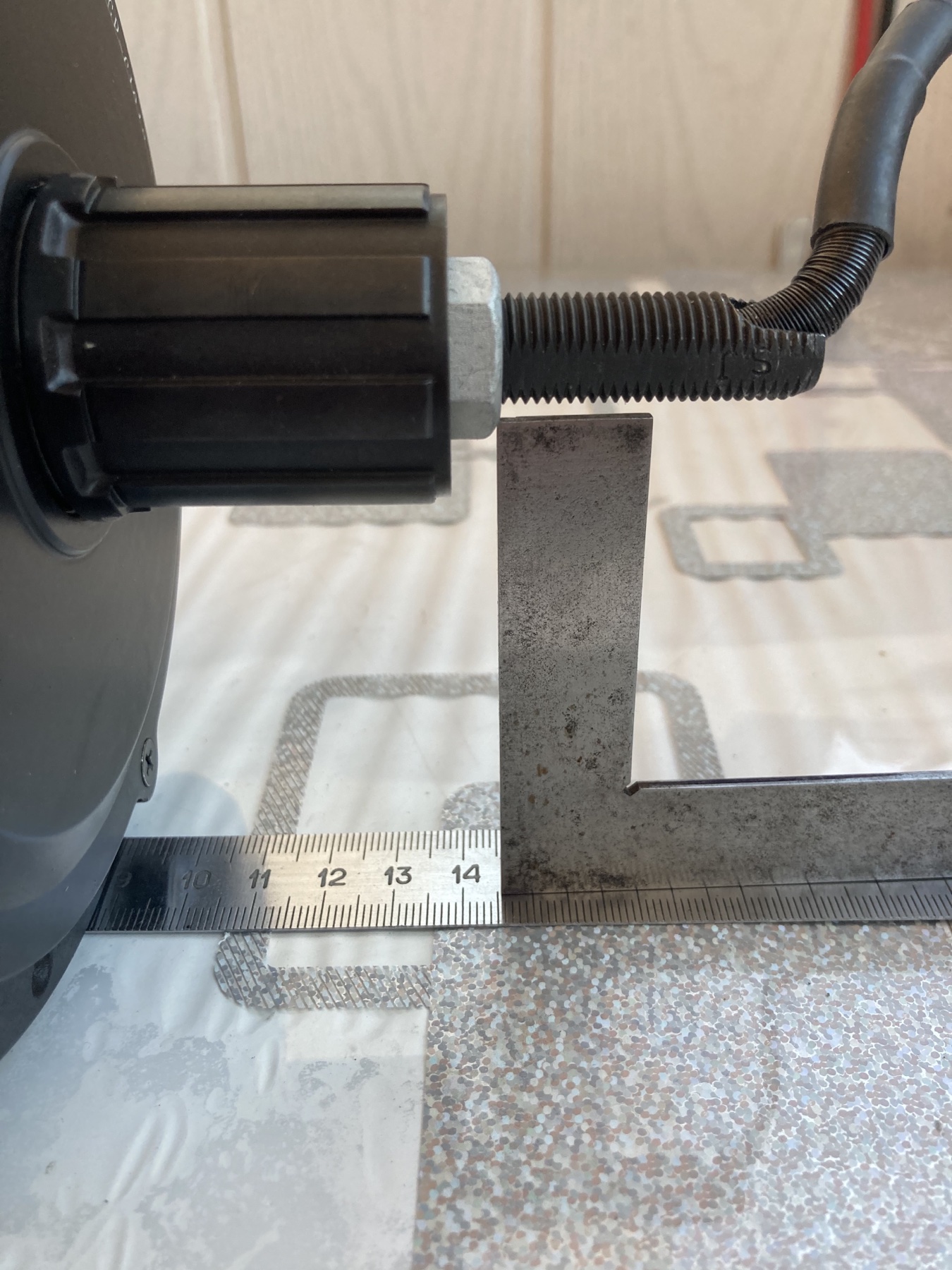

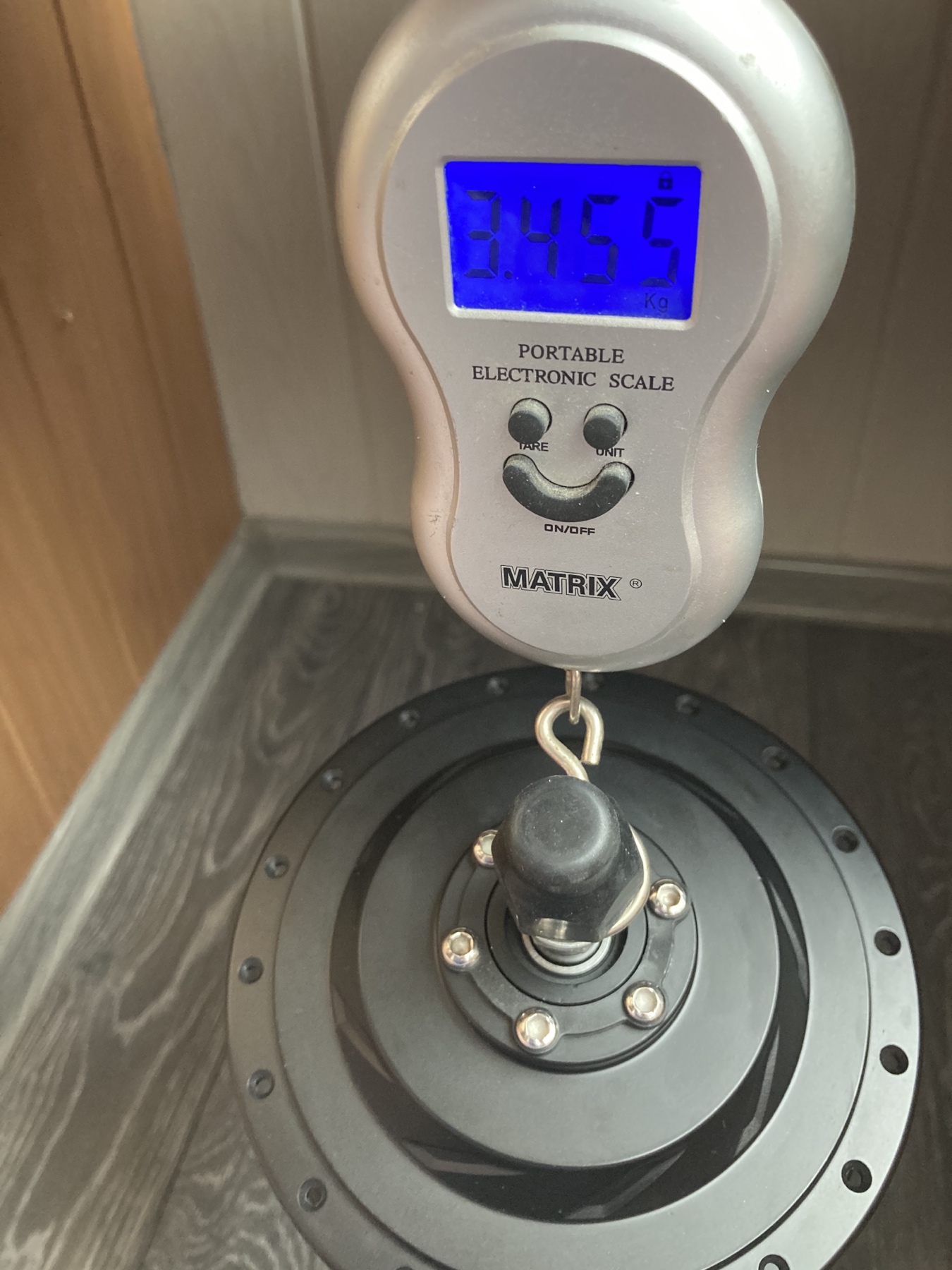

Перед збіркою було б непогано якби зважили. Цікаво яка вага в нього і посадочна відстань з проставочними кільцями. Брав два однакових двигуни MXUS xf08c в різний період часу, в одного відстань осі між внутрішніми гайками 137мм, і дві проставочні шайби по 4мм (сумарна ширина вийшла 145мм). Другий двигун має відстань між внутрішніми гайками 139, одна проставочна шайба 2мм, друга 4 мм (сумарна ширина ті ж 145мм). Хотілось би знайти двигун під касету який чітко влазить в посадочне місце між дропаундами 135 мм без розтягування дропаунтів рами та фрезерування адаптера калипера дискового гальма...

Розміри в нього такі що приходилось роздвинути дропаути

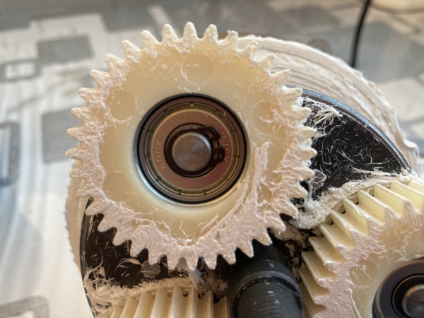

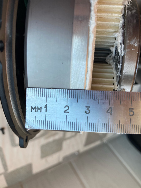

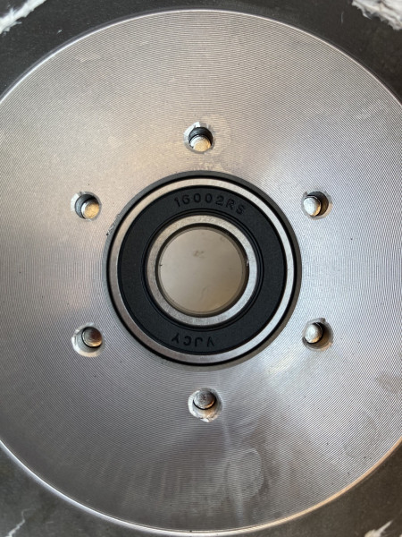

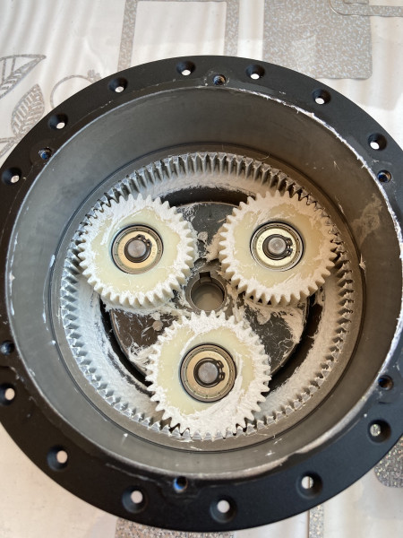

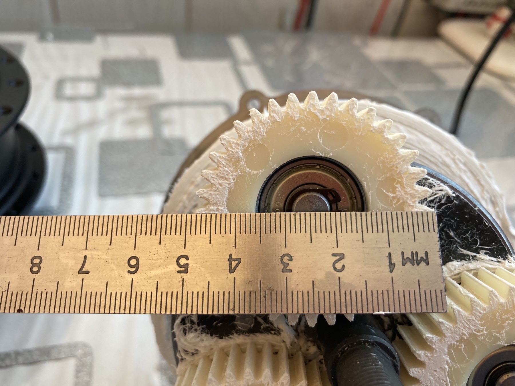

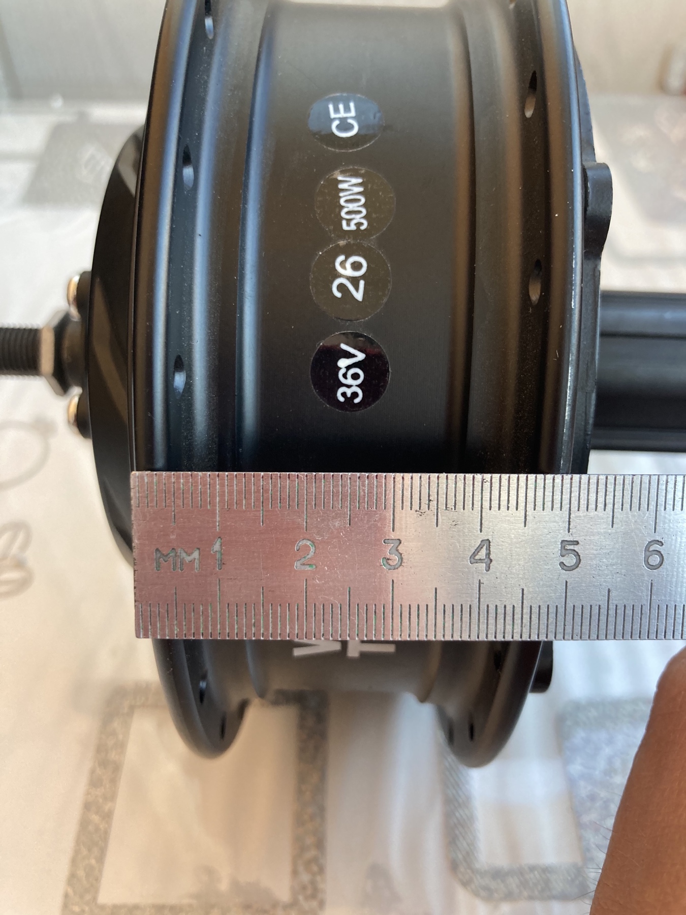

розміри моторколеса
зображення_viber_2021-05-07_12-26-06.jpg [ 538.68 КБ | Переглядів: 11949 ]
зображення_viber_2021-05-07_12-18-17.jpg [ 640.58 КБ | Переглядів: 11949 ]
зображення_viber_2021-05-07_12-18-23.jpg [ 590.52 КБ | Переглядів: 11949 ]
зображення_viber_2021-05-07_12-18-28.jpg [ 580.47 КБ | Переглядів: 11949 ]
зображення_viber_2021-05-07_12-20-10.jpg [ 566.88 КБ | Переглядів: 11949 ]
зображення_viber_2021-05-07_12-0.jpg [ 581.13 КБ | Переглядів: 11949 ]

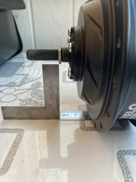

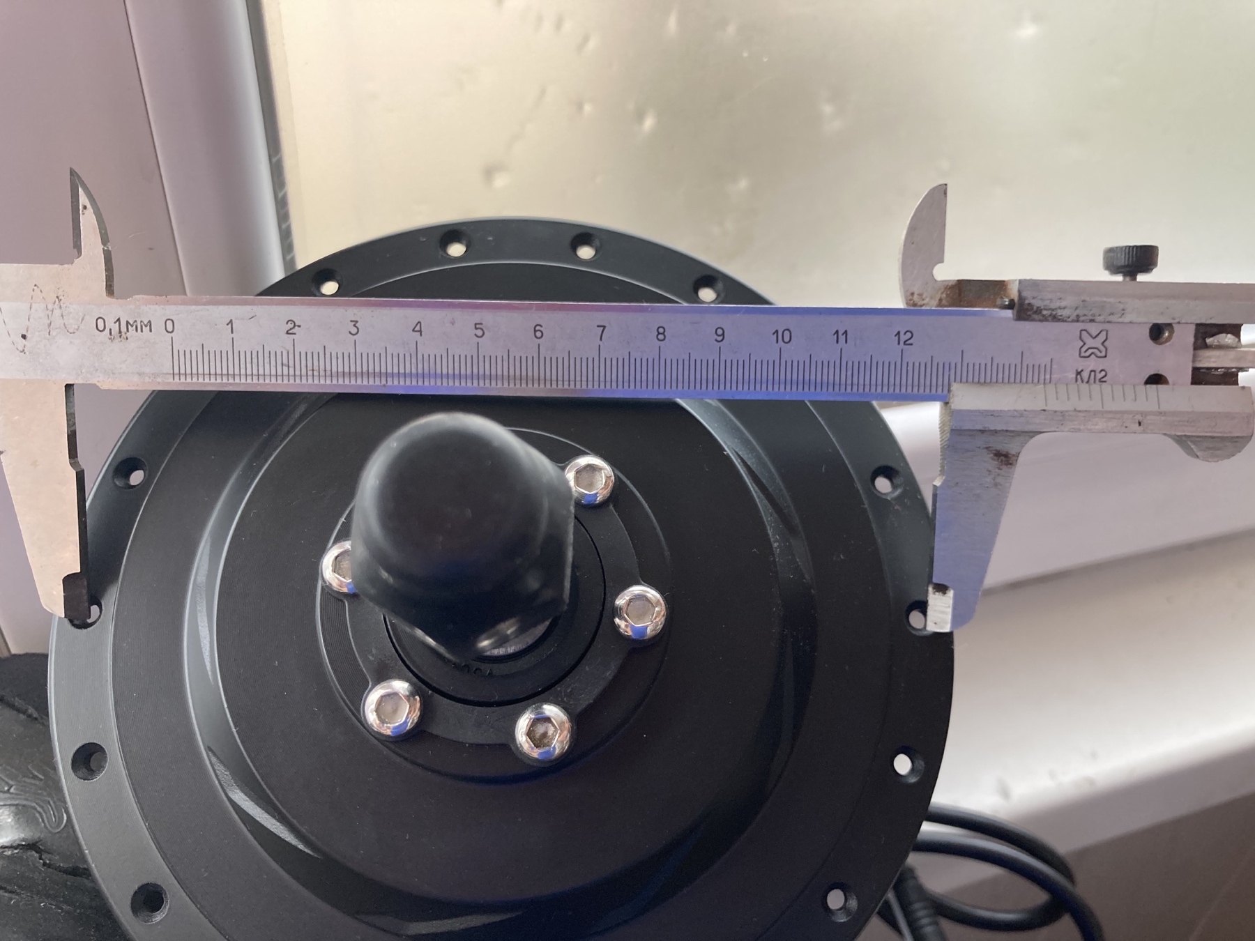

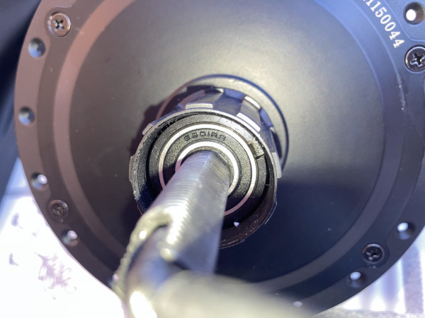

розміри
зображення_viber_20215-07_12-20-11.jpg [ 647.29 КБ | Переглядів: 11949 ]
зображення_viber_2021-05-07_20-11.jpg [ 589.91 КБ | Переглядів: 11949 ]
зображення_viber_2021-05-07-20-12.jpg [ 610.58 КБ | Переглядів: 11949 ]
зображення_viber_2021-05-07_12-18-15.jpg [ 579.46 КБ | Переглядів: 11949 ]
зображення_viber_2021-05_12-20-12.jpg [ 632.99 КБ | Переглядів: 11949 ]
зображення_viber_2021-05-07-20-14.jpg [ 551.02 КБ | Переглядів: 11949 ]

Сейчас на многих моторах пишут 500вт.Хотя вес разный.Тогда напрашивается вопрос,какая мощность у XF19R (36v, 500w) с весом 4.5кг? Или msus mx01 (36v, 500w) c весом 4.2кг

Такая же )) и на моторах указывается по сути мощность на которой он при долговременной работе не сгорит ) при ПВ-80%
