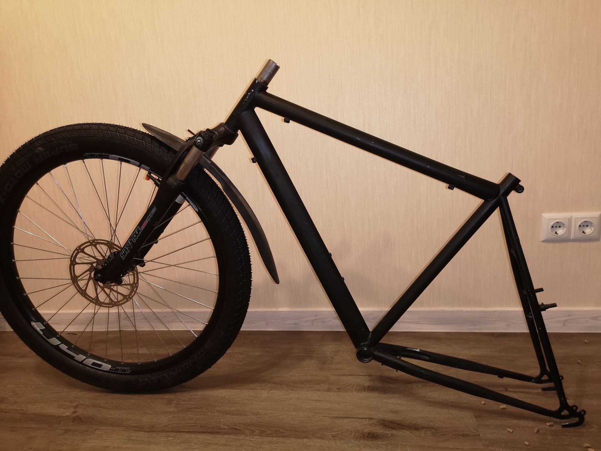

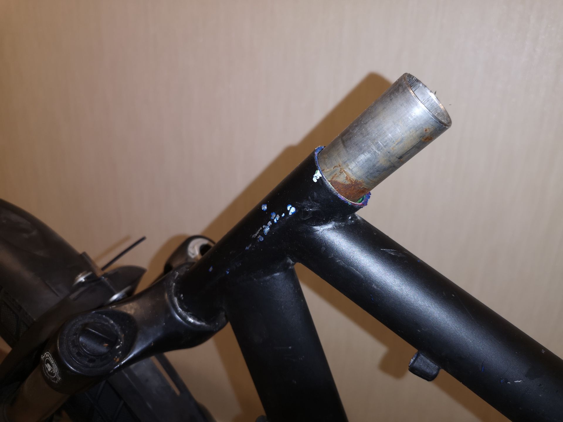

Да, уже месяц прошел а по сути все так и на этапе проектирования, но процесс идет. Вот как выглядит рама - обычная, стальная рама, ростовка 20, как раз как мне нужно, но так как будет переварка то рулевой стакан будет "нормальный" под стандартные вилки а не дюймовые.
Набросал из имеющихся досок и купленных балок что-то типа "стапеля" но больше просто чтоб прикинуть все в реале а не на рисунке, на рисунке все гораздо идеальнее)

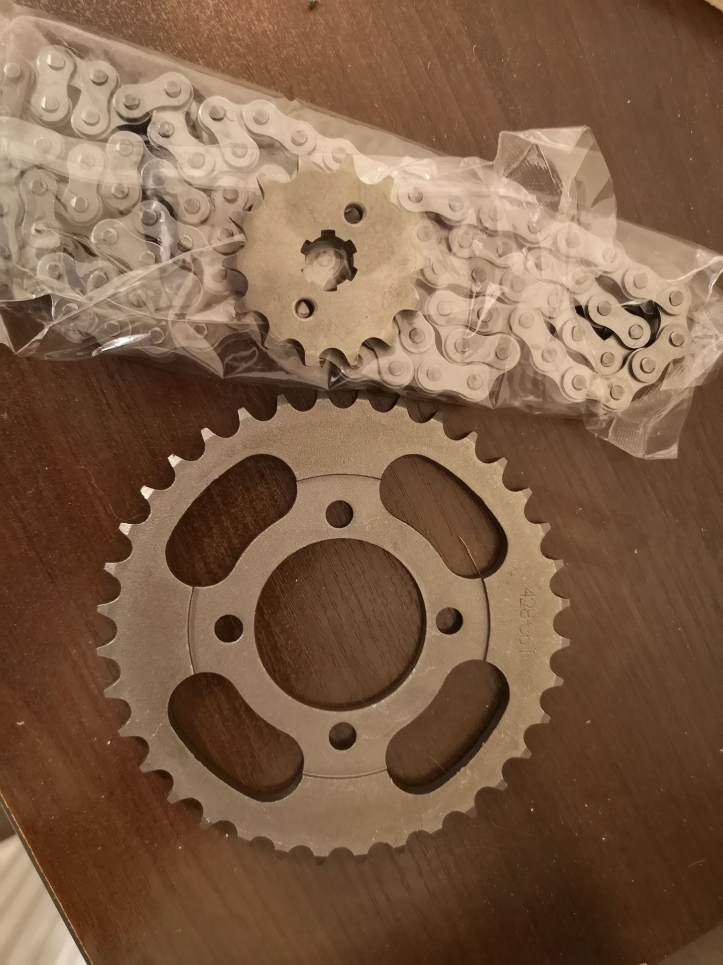

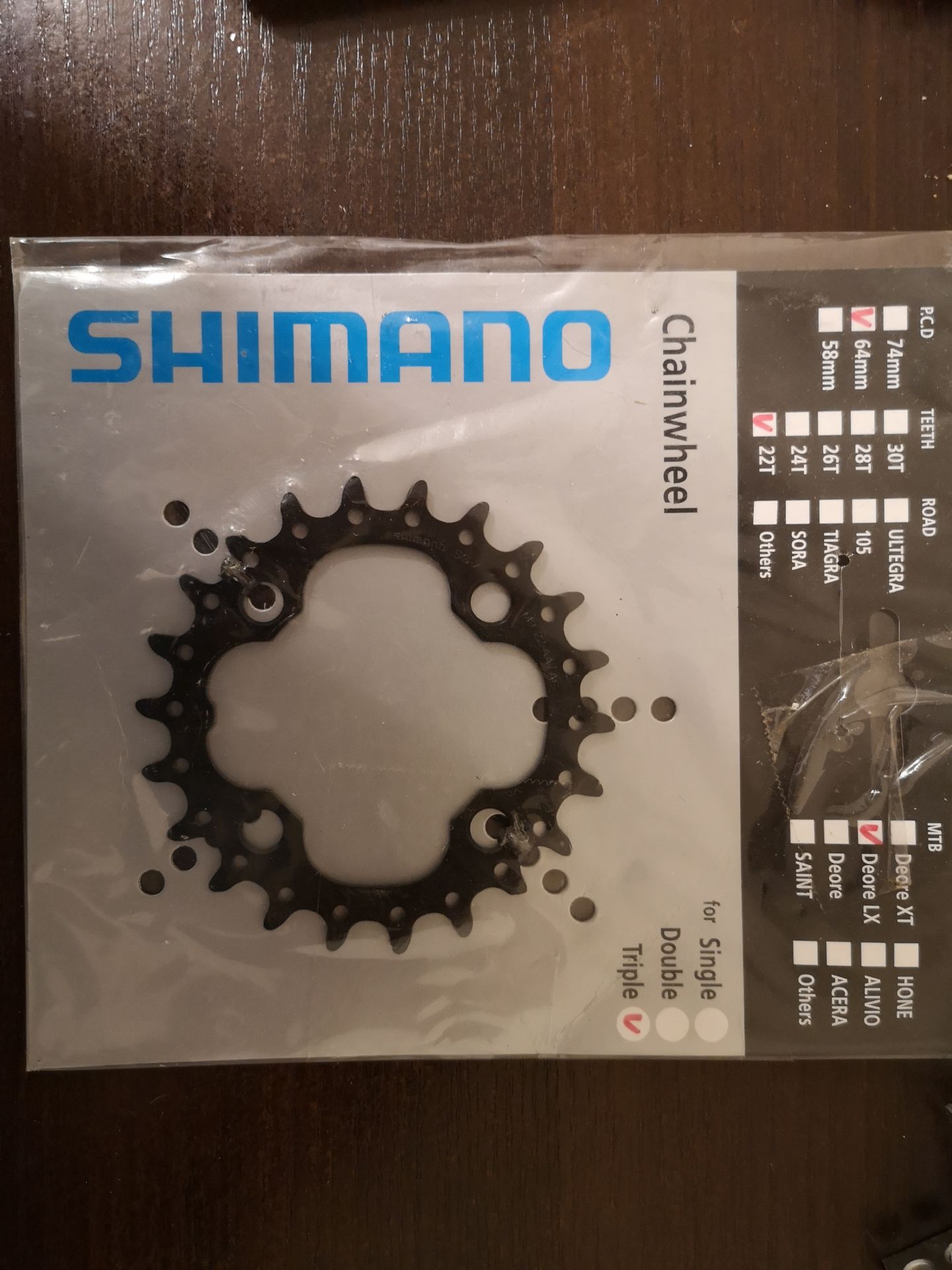

Так же недавно мне пришли мотокомпоненты, заказывал на мотоквартале, удивило то что заказ собирался неделю, а я думал, как и везде, на следующий или через день отправят. Но мне спешить было некуда, заказывал я звезды с цепью, планировал использовать мото звезды с мотора на пром вал, + увеличить редукцию взяв в качестве ведущей 14т, но, как и ожидалось - она уж очень маленькая, накрутить ее к креплению дискового тормоза мотора вряд ли получится если не увеличивать внутреннее отверстие, а толщина звезды там немаленькая. В общем как обычно просто потраченные деньги, 2 звезды 100грн и цепь тоже около 100....но отложу их на будущее, возможно когда-то будет другой мид уже с мото цепью)
Вообще изначально проблема была в том что я неправильно считал передаточное отношение с промежуточным валом, и посчитал что мне нужна ведущая звезда маленького размера, а минимальный размер передней велозвезды 22т (задние уж слишком тонкие от обычных кассет). Можно было взять звезду от фикса, но не хотелось уже играться с резьбами, хочется возможность легко поменять звезду в случае износа, а у передних велозвезд стандартные посадочные, можно подобрать нужные, поэтому ведущая будет 22т, ведомую планирую 38Т narrow wide, из недорогих за 190грн нашел, посмотрим как будет работать, они алюминиевые, легкие, но насколько быстрым будет износ - посмотрим.
