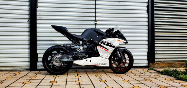

0038 писав(ла):
заважати колесу не буде ? Якщо аморти стандарт -125мм хід ...
Добрый вечер ! Нет мешать не будут ! проверял !

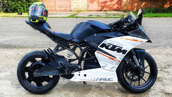

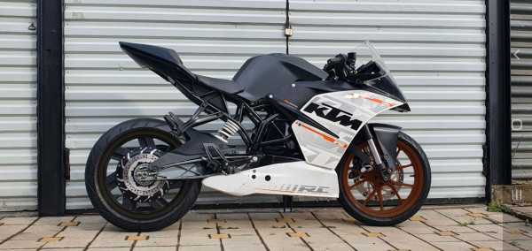

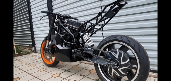

Новые фото ! Скоро на канале новый видеоролик по конверсии
Screenshot_20210427-193944_Gallery.jpg [ 282.14 КБ | Переглядів: 13404 ]
Screenshot_20210427-194008_Gallery.jpg [ 255.24 КБ | Переглядів: 13404 ]
Screenshot_20210427-193951_Gallery.jpg [ 228.82 КБ | Переглядів: 13404 ]

Без пластика
https://youtu.be/Ag1cbck0dT4
Screenshot_20210427-193936_Gallery.jpg [ 236.71 КБ | Переглядів: 13401 ]

Дякував (ла) 88 Подякували 70
Бокс под аккум очень замороченой формы и труда потребовал невероятное количество, а аккум - призмы - они же параллелепипеды. Пластик крепится к раме, а не к боксу. Т.е. суть только в эстетике или я что-то пропустил на видео?
 Заголовок повідомлення: Re: Конверсия KTM RC electric 2015г
#117956Повідомлення 27 квіт 2021, 22:22
Дякував (ла) 6 Подякували 30
Мій електротранспорт: KTM RC electric
wile_e писав(ла):
Это вообще мой первый опыт сварки и проэктировки бокса ! Цель была выбрать все свободное пространство и вот такая форма замороченая получилась)))
И если честно ящик сплошная импровизация !

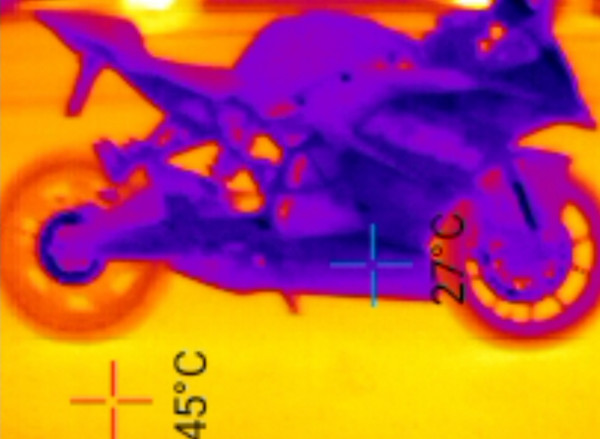

Проект на ходу ! Скоро детальный разбор
https://youtu.be/lLeTw1ysL80
Screenshot_20210607-192856_Video Player.jpg [ 385.88 КБ | Переглядів: 13176 ]
20210604_130132.jpg [ 304.13 КБ | Переглядів: 13176 ]

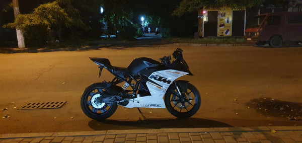

Тестовый заезд 15300ват в пике
20210609_150647.jpg [ 631.14 КБ | Переглядів: 13137 ]

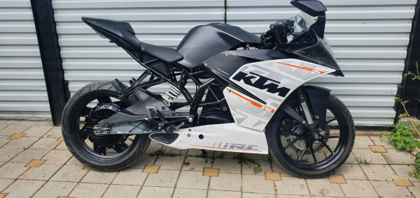

Байк готов!!! Скоро новый видос на канале
20210707_150927.jpg [ 475.67 КБ | Переглядів: 12956 ]
20210707_221620.jpg [ 243.85 КБ | Переглядів: 12956 ]

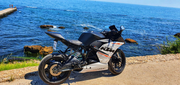

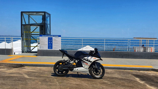

Покатушки возле моря
20210709_130238-02-01.jpeg [ 336.46 КБ | Переглядів: 12912 ]
20210709_130934-01.jpeg [ 470.23 КБ | Переглядів: 12912 ]
