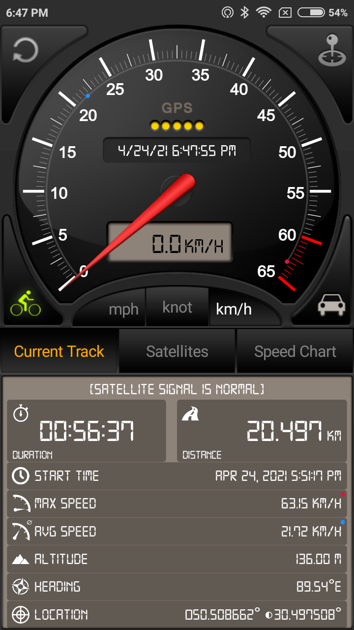

Потестил сегодня. В квадрате нормально едет. Как по мне больше не надо. При напряжении 69-70В выдает до 63 км/ч.
Screenshot_2021-04-24-18-47-56_luo.speedometergps.png [ 327.53 КБ | Переглядів: 14019 ]
Правда после 55 км/ч разгон становится поспокойнее и у меня не нашлось по пути прямой, где можно было бы давить в пол до упора, чтоб понять может ли он больше 63 км/ч. Скорости типа 30-40 он берет легко, на 25 по ровному берет 5-6А. Когда просел до 67В, то 60 км/ч перестал разгоняться, но 55 всё ещё брал бодро. Как по мне то абсолютно избыточная скорость для велосипеда, что подтверждается средней в 21км/ч (да, по ощущениям он всё ещё велосипед - не мопед, и тем более не мотоцикл). Ваттметр не засек, но по току батка отдала где-то 5,5А/ч за 20км со всеми разгонами, буграми и максималками. Таким образом, я на этом конфиге могу проезжать 50-60км, что для меня с головой. Сколько мотор не трогал, не теплый даже, но я и не ехал на нем на стабильно большой скорости, при этом сегодня +8 едва ли, северный ветер очень сильный.

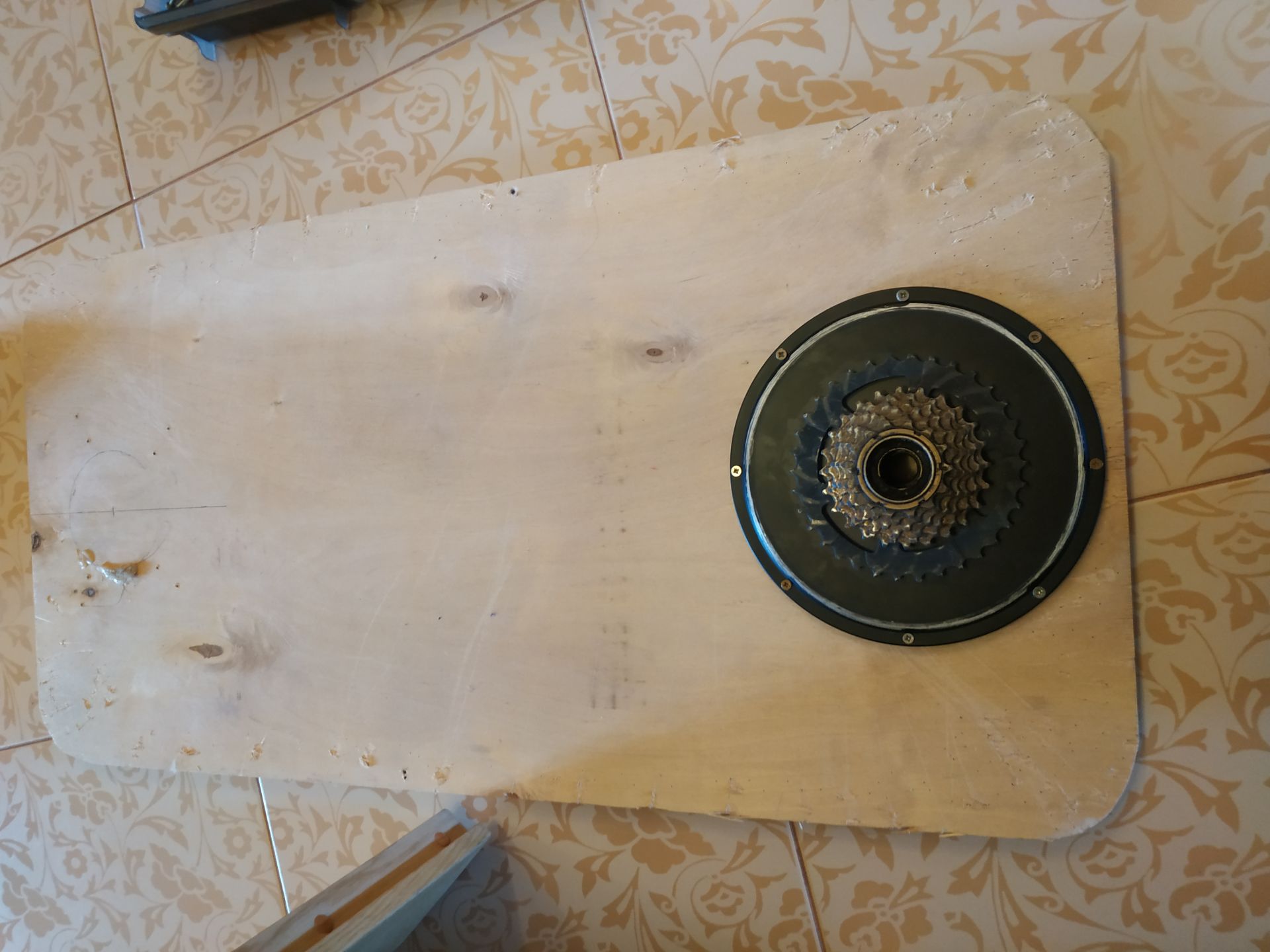

Дабы обоснованно участвовать в холиварах на тему "редуктор vs директдрайв" разжился тут дополнительным МК, раз рама позволяет. Хотелось 1,5 кВт, но получился киловатт. Вскрытие показало, что пациент жив.
IMG_20210430_000554.jpg [ 396.53 КБ | Переглядів: 13832 ]
Отдельная запутанная история о том, как отличить киловатт от полторушки. Просто оставлю это здесь: не знаю насколько это старое исполнение эвела, но по фланцам там 35мм, крышки заходят внутрь на 2,5мм с каждой стороны, при этом магнитов остаётся ровно 30мм. Не знаю, какой конструктив у современного эвела (уверен на 9 из 10, что такой же, крышки - несущая часть и не могут держаться только на винтках м4, поэтому обязательно будут утоплены в корпус), но если вам намеряют по фланцам Хмм, то магнитов там Х-5мм.
IMG_20210430_000448.jpg [ 294.72 КБ | Переглядів: 13832 ]
Дальнейшие выяснения подтвердили, что 30мм - киловатт, 35мм - полторашка. Следовательно у меня киловатт. Ну и бог с ним - реалистичнее будет сравнение.
З.Ы. Выдал себе медаль "за снятие фривила". Давно так не долбался - ели открутил, ось 14мм не лезет в съёмник, распилить его с 10мм до 14мм - никаких надфилей не хватит. Т.е. откручивать только со снятой крышки, которую никак не удержать, кроме как пришурупив к листу фанеры. Усилие на открутить зверское.

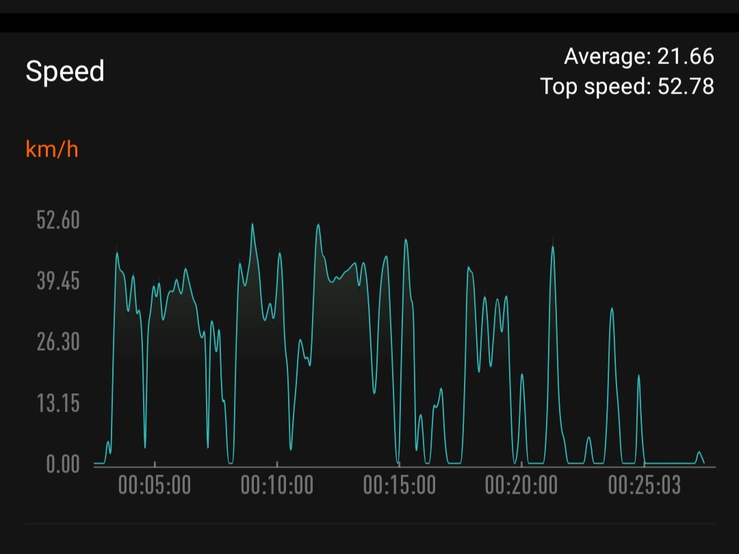

Удалось сегодня катнуть (на редукторе) перед дождем, расход получается 18-19 Вт/ч/км.
А по скорости вот такая смешная картинка
IMG_20210430_174257.jpg [ 94.41 КБ | Переглядів: 13787 ]
