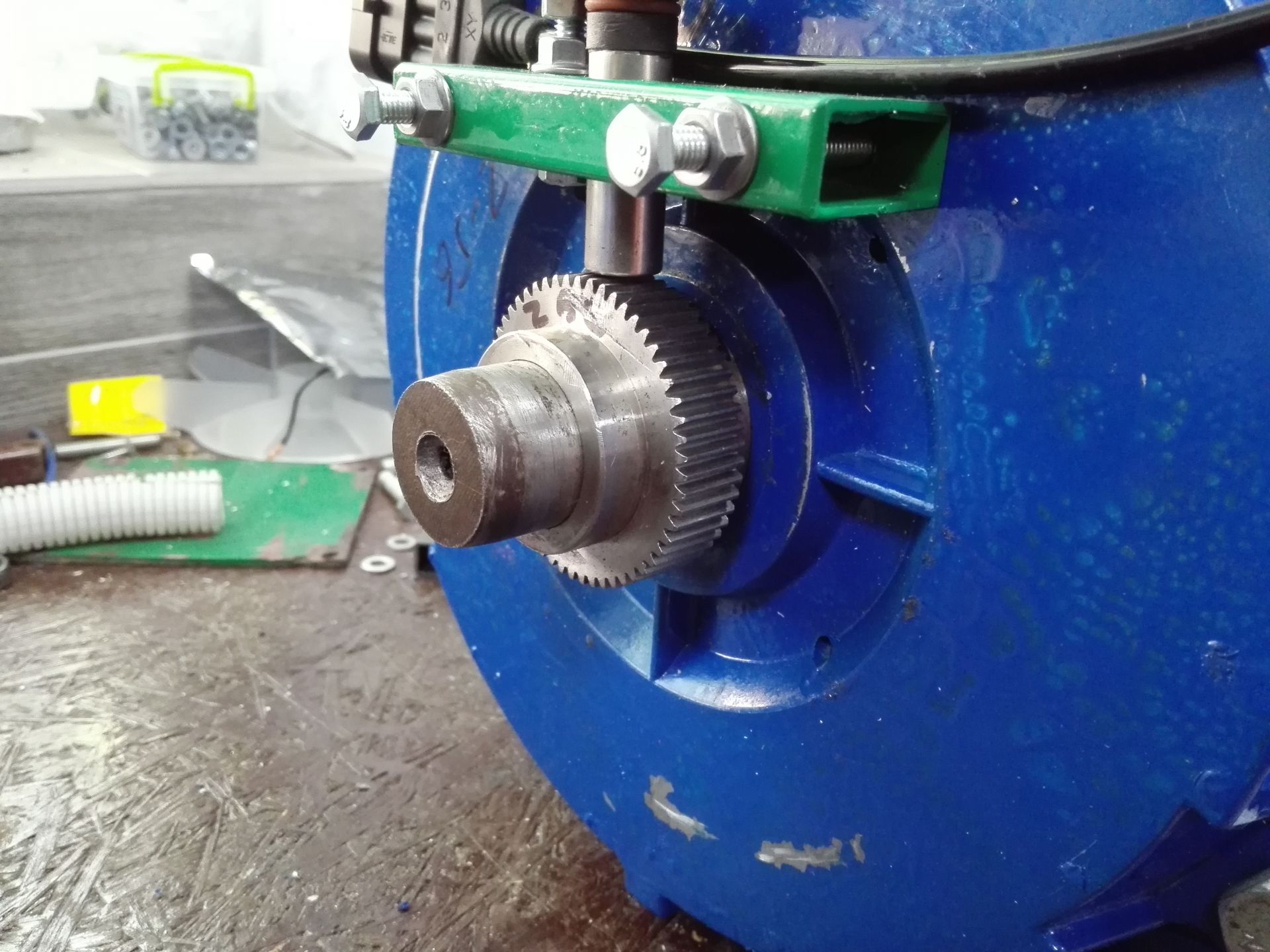

#118051Повідомлення 02 трав 2021, 10:09
Варианты установки энкодера .
IMG_20200722_141000.jpg [ 339.8 КБ | Переглядів: 21642 ]
IMG_20200629_185310.jpg [ 305.27 КБ | Переглядів: 21642 ]
IMG_20200509_100903.jpg [ 301.47 КБ | Переглядів: 21642 ]
