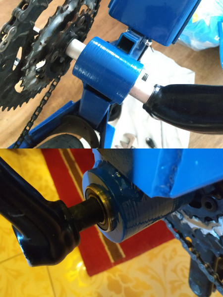

Она проехала условно 100км +-. Ничего по силовой конструкции не поломалось, но на этом пробеге не показательно. Труба там квадратного сечения, нет возможности сейчас померять, но по памяти там сороковка. Был вопрос по каретке, слева не хотел держаться подшипник, решил путем установки на вал втулок из алюминиевой трубы (20мм наружный 14 мм внутренний диаметр) между шатуном и подшипником. Думаю на фото более менее понятно. После этого к каретке вопросов пока нет.
IMG_20210502_221933.jpg [ 266.26 КБ | Переглядів: 14232 ]
Также устранял люфт рулевой колонки, чашки люфтили относительно стакана, сделал вкладыши из латуни сегментные, посадил чашки, люфта нет, но надо покататься для понимания будет ходить или нет.

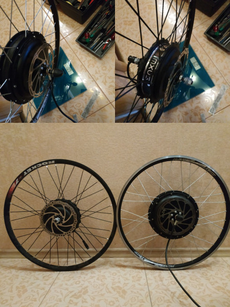

В мечтах я сегодня по быстрому перекидывал колесо и ехал обкатывать. Объёмы работ опять впечатлили, разбор отсека, пайка, позвонка, сборка...

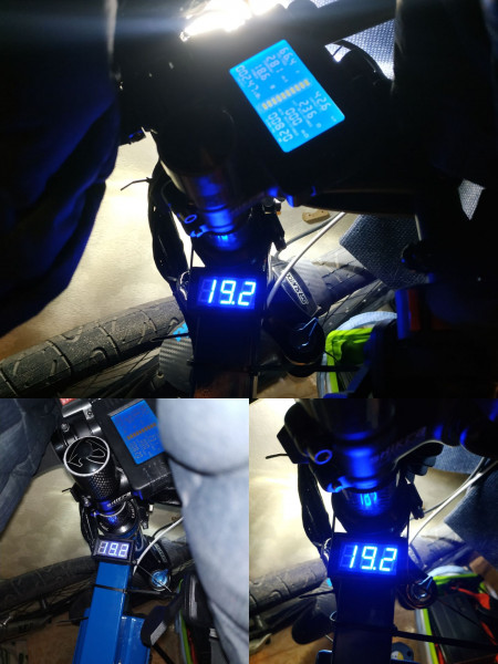

Итого установлен эвел 1000вт + выведен на дисплей датчик температуры.
Эвел тяжелее мксуса приблизительно на 1,7 кг, по габаритам тоже ощутимо больше. С Эвелом общий вес байка 39+-кг, с мксусом - 37+- кг. Интересно, что выход провода у них с разных сторон.

Датчик температуры автомобильный от 12в, я сторонник одной батареи на все, поэтому не аквариумный. Разница в цене 1 (адин) доллар. Белый сигнал, черный земля. Какой из них какой на дисплее подбирал методом тыка, сложилось впечатление, что абсолютно одинаково, но в одной комбинации один градус скакал туда-сюда, соответственно выбрал другую. Также получилось так, что питание на нем есть только при включенной фаре - когда делалось 12в не было мыслей на него вешать ещё что то кроме света. По большому счету ни на что не влияет.
IMG_20210506_021250.jpg [ 261.67 КБ | Переглядів: 14145 ]

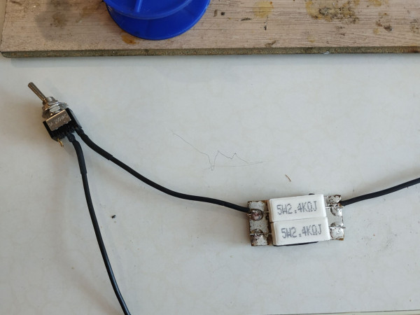

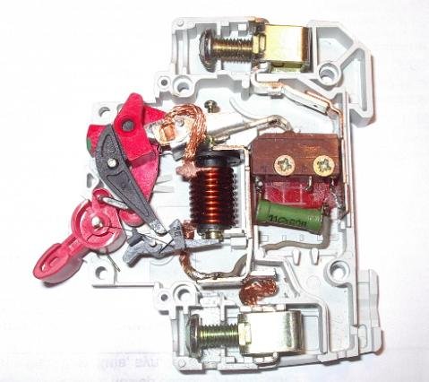

Вот смотрю на картинку и диву даюсь, вот нафига на предзаряд сопротивления 10ватт!!!! Вы что печку запитываете???
 Заголовок повідомлення: Re: Подвес на mxus gdr19
#118252Повідомлення 09 трав 2021, 06:24
Есть же простое решение.
ScreenShot.1315514602.jpg [ 41.49 КБ | Переглядів: 14028 ]
это придумано ещё лет десять назад.

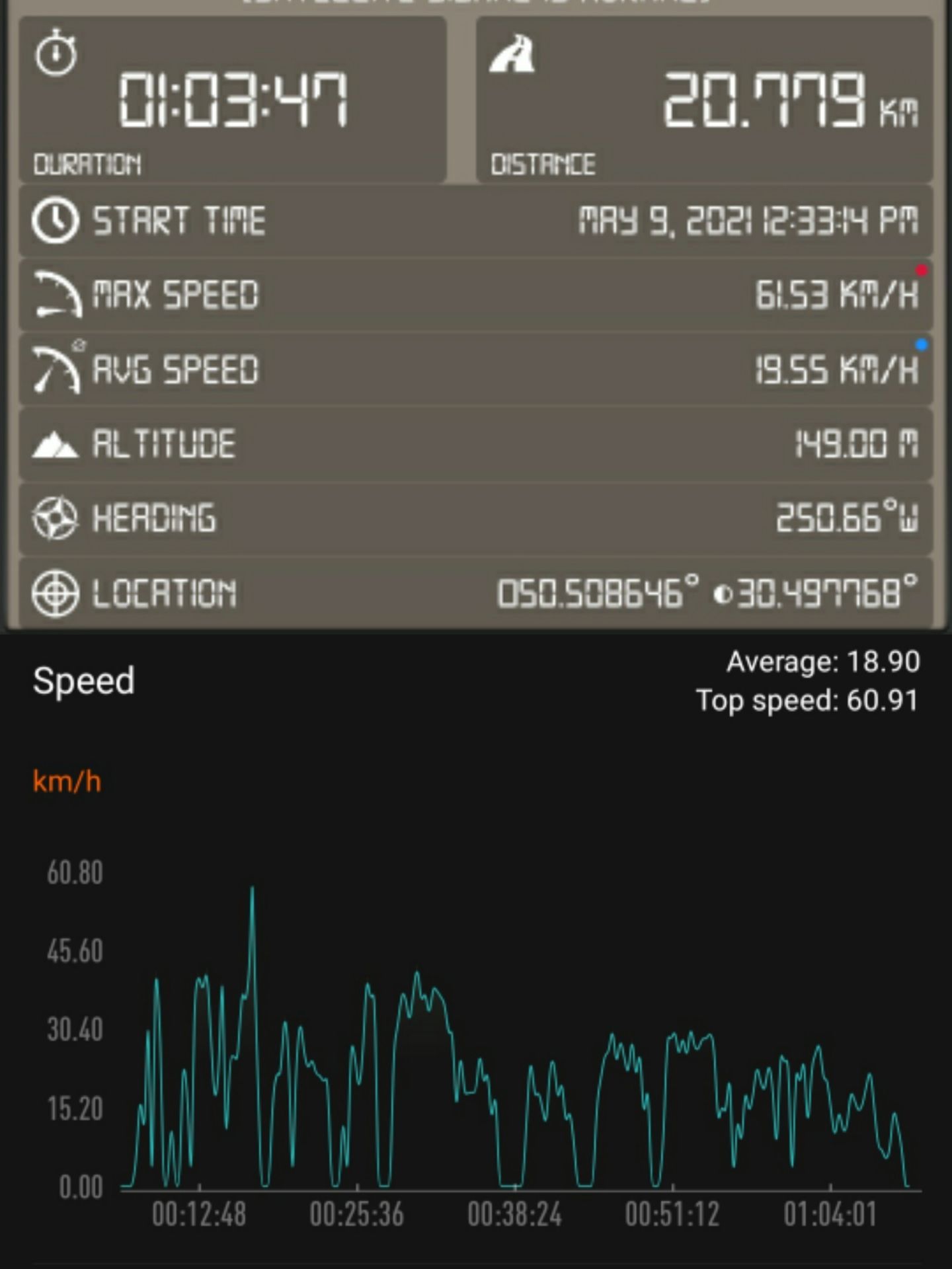

#118277Повідомлення 10 трав 2021, 01:15
Дякував (ла) 88 Подякували 70
Я у мамы же инженер. Что нагуглил-наспрошал, то и соорудил :D если не будут вылетать кондеры, то и бог с ним, что не феншуй. А за подсказку - спасибо!
Выехал таки сегодня. На холостом 1,8а и 120вт, при 69В максималка 61,5, расход получился 17-18втч/км. Терморежим - больное место, если совсем пешком 70градусов, если умеренно то 80, вжаривать - 100 и наверно до бесконечности. Видимо, чтоб быть еле теплым на этом конфиге таки нужно двухкиловаттное колесо. В синусе отлично едет.

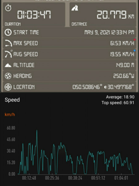

А сегодня было так, с расходом 13-14 втч/км.
IMG_20210510_174538.jpg [ 98.2 КБ | Переглядів: 13968 ]
Расстояние в 50км на велике это как раз то расстояние, когда я уже больше на нем ехать не хочу :)
