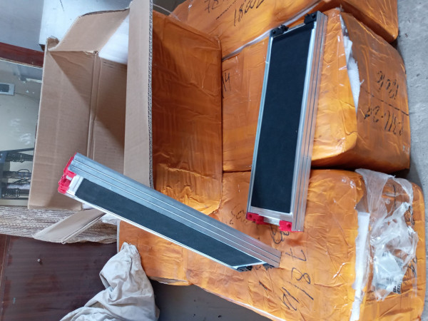

хух,полтора года катался,теперь,нужно поработать над машиной)))))),когда собирал,купил недорогую батарею на попробовать,теперь когда авто доказало свою работоспособность,и документально оформлено ,решил заменить батарею.в наличии 30 киловатт,98 ячеек,вообще хотел 100 но получилось так...как продвигается дело буду тут освещать...

#118344Повідомлення 12 трав 2021, 15:19
нет не лифовские,купил новые

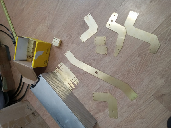

20210512_150756.jpg [ 319.65 КБ | Переглядів: 14582 ]
вот еще сегодня забрал,шины и перемычка нарезали,и жду корпуса с лазера
20210512_151115_mfnr.jpg [ 325.38 КБ | Переглядів: 14582 ]

Лев писав(ла):
...и кто-же это?
Лев писав(ла):
...в смысле корпуса?! Под ячейки какая-то конструкция или вся геометрия ящиков меняется?
#118349Повідомлення 12 трав 2021, 17:39
ну ты не перегибай))))) геометрию ящиков так просто не поменяешь....разве если с геометрией авто)))))))просто фреймы для аккум,спереди большой ,сзади маленький...аккумы же должны все в куче держаться...

#118350Повідомлення 12 трав 2021, 19:25
Ну тогда ладно, одобряю :P
...ты не сказал, шо за красивые батарейки?
#118360Повідомлення 13 трав 2021, 07:37
а хз....90ач ....на них ни чего не написано)))

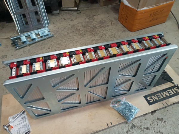

начал собирать батареи)
20210521_190103.jpg [ 376.14 КБ | Переглядів: 14379 ]
#118635Повідомлення 22 трав 2021, 07:14
Симпотно получается {!_!} - а как с подогревом планируете?
